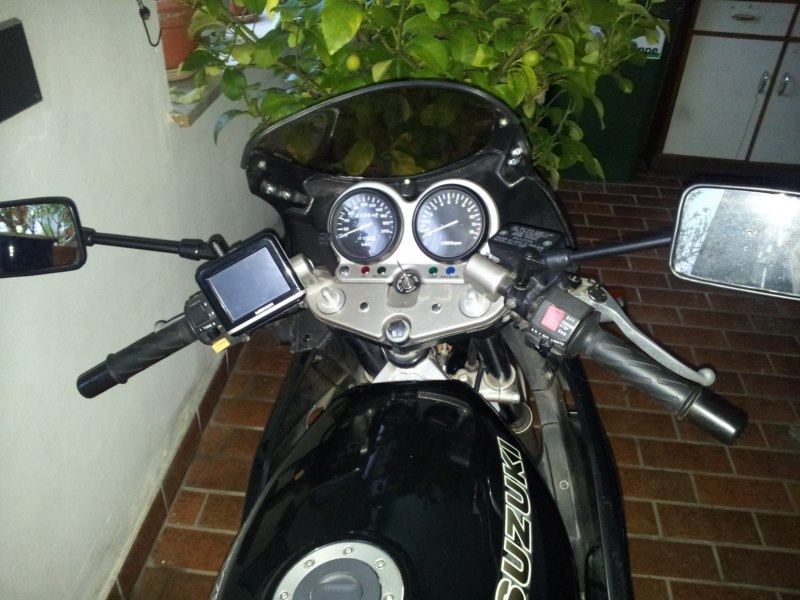

Erstmal stell ich mich ganz kurz vor:
Ich komm aus Bayern, hab mir vorletzten Samstag eine GS 500 mit Five Stars Vollverkleidung gekauft.
Leider hab ich noch keinen Motorradführerschein, bin aber schon voll dabei.
Da ich nun Zeit habe am Mopped zu basteln, (Kalt draussen usw.. , gefahren bin ich natürlich trotzdem schon mal mit der schönen )
hab ich mich mal an eine Navi Halterung gemacht.
Ich denke Bilder sagen mehr als 1000 Worte, bitte schreibt was ihr davon haltet, bzw. wie ihr die Idee findet (Und ob das überhaupt legal ist???)
http://imagizer.imageshack.us/v2/xq90/199/3vjv.jpg
http://imagizer.imageshack.us/v2/xq90/849/vyn8.jpg
http://imagizer.imageshack.us/v2/xq90/856/nsp9.jpg
Name:	IMG_20140204_163905 [800x600].jpg
Hits:	704
Größe:	66,0 KB
Name:	IMG_20140204_163911 [800x600].jpg
Hits:	718
Größe:	55,5 KB
Name:	IMG_20140204_163927 [800x600].jpg
Hits:	801
Größe:	93,8 KB
(Ich habs extern hochgeladen, 100kb erscheinen mir doch ein bisschen wenig um Details erkennen zu können )
Ich bin sehr gespannt auf eure Antworten!
mfg

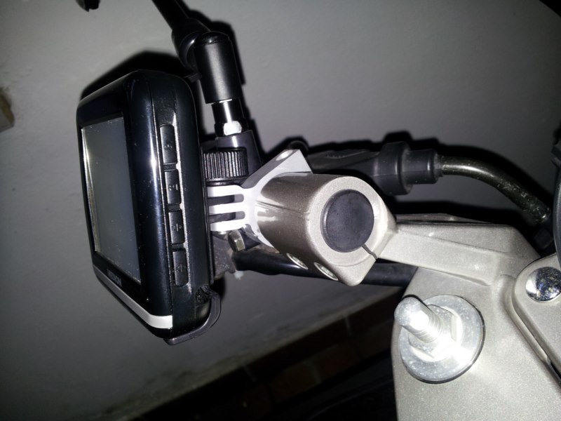

Sehe ich das richtig, das die Lenkeraufnahme von dir ist, und der Teil in dem das Navi hält, der Originale Autohalter ist? Da hätte ich starke bedenken, die Vibrationen sind nicht zu unterschätzen. Auch solltest du bedenken, das ein Autonavi nicht Wasserfest ist und wenn du vorhast das Teil mit Strom vom Bordnetz zu betreiben Der Anschluss mit (Wahrscheinlich Mini Usb) Stecker sehr schnell das zeitliche segnen wird.
Ansonsten schöne Arbeit.

Danke erstmal für die Antwort!
Ja, du siehst das richtig
Das Teil aus Alu ist natürlich äußerst masiv, das ist klar...
Aber auch das Plastik Teil vom Navi selbst ist recht massiv gebaut, ich denke nicht das das so leicht abgeht, aber am Wochenende wenn das Wetter bissl besser ist, werd ich mal aufm Feldweg testen wie das so hält, bzw. wie mans lesen kann..
Ich will diese Halterung inkl. Navi nicht dran lassen!
Die wird nur bei Bedarf angebaut, also wenn ich mal ne Tour mach, wo ich n Navi brauch.. und das auch nur bei gutem Wetter Ansonsten währ das bissl doof wg. den Witterungseinflüssen ausserdem würds dann warscheinlich irgndein Idiot klauen

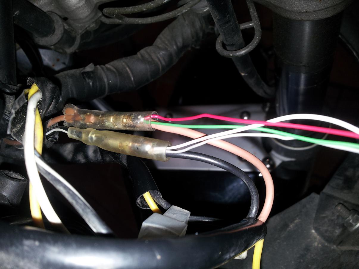

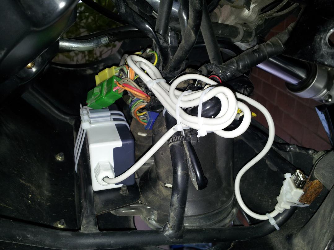

Das mit dem Boardnetz hätt ich so gemacht: ich bau nen kleines Kästchen wo nen Linearregler oder vergleichbares drin ist, Und da dann USB Anschlüsse drin.. So könnt man auch unterwegs an der Maschine sein Handy laden, ich müsst das nur eventuell über die Zündung schalten, da ansonsten wohl über die Monate doch die Batterie leer wird
Übrigens bin ich angehender Elektroniker, bei solchen Dingen könnt ihr mich also ruhig auch mal fragen.

Also die Ideen sind ja immer gut und erstmal ausprobiert. Aber wie schon erwähnt, ist nicht alles so gut.
Da ich meine GS leider nicht mehr habe, hab ich mich mal im GSXF-Forum umgeschaut und diesen Bau hier gefunden. Vielleicht kannst damit mal was anfangen:
http://www.gsx750f.com/tuning/naviga...-anbauten.html
Wenn ich mir irgendwann aus altersgründen eine Navie hollen sollte, würde ich das auch so bauen.
Zu deiner Elektrik. Man kann vom Zündschalterkabel abgehen, aber es ist nicht ratsam. Vile schließen ihre Ladedosen mitlerweile an das Standlich parallel mit an. Ist auch bei dir eine einfache Lösung. Das Licht muss ja eh angeamcht werden und soviel Power ziehen die USB-Geräte ja nicht.
Versuch mal das Reperaturhandbuch zu bekommen. Da findest du auch die E-Pläne für die GS500E drin. Das hilft dir auf jedenfall weiter. (Hat es mir auch, als ich den gesamten vorderen Kabelbaum erneuern musste)

Wenn die Dose aber bei ausgeschalteter Zündung Saft hat können son paar verrückte Spaßvögel dir die eh schon schwächelnde Batterie leersaugen.
Alt 06.02.2014, 22:33:13   #7
Mini USB muss ich an meiner KTM jedes Jahr erneuern, weil der Wandler den Vibrationen nicht stand hält.
Alt 06.02.2014, 22:36:56   #8
Ghostrider1911
Benutzerbild von Ghostrider1911
Registriert seit: 28.01.2014
Ort: Bayern
Beiträge: 160
Kilometer: 22949
naja wenn der Mini USB das nicht aushält, bau ich nen RS232 Stecker an das Navi ran
Die Stecker haben sich bei mir Fahrzeugtauglich erwiesen.. Absolut Wetter und Vibrationsfest
Ich will ja die USB Steckdose mit der Zündung schalten, nicht andauernd
mfg
Ghostrider1911 ist offline   Mit Zitat antworten
Alt 06.02.2014, 22:55:54   #9
Klemm doch nen Schalter zwischen.
Dann könntest du die Dose auch nutzen, ohne den Schlüssel in der Maschine zu haben.
Und Elektriker hin oder her:
im KFZ Bereich die batterienahe Sicherung nicht vergessen

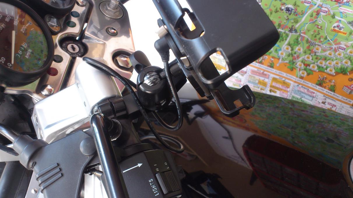

Hier mal meins.
Hits:	742
Größe:	87,2 KB
ID:	19225   Klicke auf die Grafik für eine größere Ansicht

Hetti.500 GS, deine Lösung schaut ja ziemlich gleich aus wie meine
Super!
Thom, deine Lösung ist natürlich das Optimum.. mit Diebstahlsicherung! Schon Topp, das muss man sagen..
Ich bin heut auch mal gefahren mit meiner Halterung, also da wackelt nix, das is absolut super fest !
Lesen kann man das Ding auch super.

Die Halterung schaut gut aus. nur weils Plastik ist heissts nicht dass es nicht hält und so ein navi wiegt auch nicht so viel. Ich hätte da keine Bedenken. Die halterung bricht auch nicht wenn man durch ein Schlagloch fährt und die gs ist auch gefedert.
Batterie nahe Sicherung ist immer gut, hat die gs eingebaut (20a). Also nur richtiges Kabel nehmen und schon passts.
Die Idee mit dem Linearregler ist gut, Wirkungsgrad ist nicht der beste, aber bevor es im Laderegler verheizt wird kann mans auch wo anders Verheizen.
Aber Achtung, so ein Wald und wiesen Lm 317 hält 40V max aus, in der HIGH voltage Ausführung geht es bis ca. 60 (Werte gelten auch für ähnliche Regler).
Unterm Strich wirds dir Kaputt gehen, weil die Gs hohe Spannungspeaks hat. Weiss es nicht mehr genau aber so 100V - 150V. Steht irgendwo.
Deswegen Überspannungsschutz mitbeinbauen. Der muss nicht Lange schützen. Ein paar ms reichen schon aus.

ich hab noch nen getakteten Regler rumliegen, ich denk ich werd diesen verwenden..
Wg. den Spannungsspitzen, ich werd ne Drosselspule in Reihe schalten, + kondensatoren um die Spitzenspannungen zu mildern.
Hat sich in KFZ´s als praktisch erwiesen.

In den fertig zum kaufen USB Dingern, ist nur ein 7805 drin, ohne jegliche Schutzbeschaltung..
(Zumindest in den günstigen) Deswegen werden die Dinger auch gut warm..

@saugwurmmensch irgendwo ist ne sicherung drinnen. Weiss nur nicht mehr genau wo, kann auch zum anlasser gehen. Hab grad keinen plan zu hand.
Ja und auf den gekauften usb adaptern steht auch: "nicht bei Laufendem Motor benutzen". Weil es eben keine schutzbeschaltung gibt. Ich würde zum Schutz immer eine überspannungsschutzdiode nehmen und keinen tiefpass, der glättet nur die Spannung und verhindert nicht die spannungsspitzen.
Im kfz Bereich sieht die richtige Versorgungsspannungs Schutzbeschaltung ein wenig komplizierter aus, als ein Tiefpass (Thema Spannung: Ein Elko hat auch eine max Spannung und geht gerne Kaputt.
Alt 08.02.2014, 11:36:40   #25
Natürlich hat die GS ihre eigene Sicherung.
Die schützt aber nicht bei/vor solchen Zusatzgeräten.
Deshalb sind ALLE zusätzlichen Stromabnehmer mit einer eigenen Sicherung ausgestattet (oder sollten es sein)...ob Alarmanlage, Nachrüstbordsteckdose oder sonstewas.

so jetzt hab ich das ganze mal eingebaut
Den Regler hab ich in das Gehäuse mit jedemenge Heisskleber reingeklebt.
Eins geb ich zu: Die Sicherung zu wechseln dürfe eine Qual sein...
Allerdings: Wenn die Sicherung defekt ist, ist eh was größeres.. so ohne weiteres dürfte die nicht fliegen.
Oder es vibriert wirklich den Faden durch.. glaub ich aber nicht
Das Reglerkästchen ist mit starken doppelseitigen Klebeband und jedemenge Kabelbindern an der Lampen (Halterung?) festgemacht.
Vorher natürlich alles schön mit Spiritus abgeputzt, das das auch hält..
Das schwierigste war einen Ort zu finden um die USB Buchse anzubringen..
Aber ich denk dort wo die Buchse jetzt ist, gehts erstmal..
Eventuell mach ich das noch ein bisschen anders.
Funktionieren tut das ganze super Man sieht ja ich hab das braune und schwarz weiße Kabel angezapft, das sind die Leiter für das Standlicht.
Schwarz-weiß = GND Braun = +12V
Sprich: Spannung liegt immer dann an, wenn das Standlicht auch brennt.
Wenn man auf Parken hat, brennt ja das Standlicht auch, also muss nicht zwangsmäßig der Schlüssel stecken bleiben.

Keine Angst vor thermischen Problemen durch die Heißkleberisolierung?
Warum verstaust du die Kiste nicht unter der Sitzbank? Da ist jede Menge Platz und einigermaßen trocken.
Alt 15.02.2014, 14:46:26   #40
Ghostrider1911
Ort: Bayern
Beiträge: 160
Kilometer: 22949
deswegen hab ich ja auch einen Schaltregler verwendet,
selbst bei 2A Last am Ausgang wird der Regler höchstens Handwarm.
Naja, da vorne in der Lichtmaske war auch schön Platz, Dreck kommt da hoffentlich auch nicht allzuviel hin und man sieht ihn kein bisschen
Aber wie gut die Konstruktion ist, wird sich erst im Praxistest zeigen
So im großen und ganzen bin ich bis jetzt auf jedenfall zufrieden mit meiner Arbeit.
mfg
