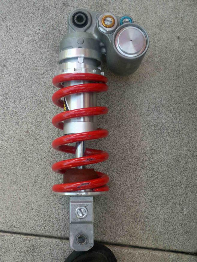

Alt 25.04.2014, 16:06:40   #8
Beiträge: 7.398
R6 Federbeine bewegen sich in einer ähnlichen Gewichtsregion wie die Gs und besitzen von Haus aus bereits diverse Einstellmöglichkeiten
stimmt, funktionieren ganz gut.
Hab noch eines für die GS, einbaufertig.
Alt 25.04.2014, 17:43:06   #9
Beiträge: 7.398
hier noch ein Bild vom Bein:
Hits:	1296
Größe:	113,4 KB

GSX-R600/750 oder R6 Federbeine bewegen sich in einer ähnlichen Gewichtsregion wie die Gs und besitzen von Haus aus bereits diverse Einstellmöglichkeiten
hab mich hier mal angemeldet, da mein Bruder mit dem Fahrwerk seiner GS500 nicht ganz zufrieden ist und wir nach einer möglichst günstigen Lösung suchen.
Dass das Bandit-Federbein passt, habe ich auch schon gelesen. Da ich selbst eine gefahren habe und das Fahrwerk absolut mies war, würde ich das auf keinen Fall empfehlen.
Kann evtl. jemand sagen, ob die Federbeine der o.g. Modelle einfach passen? Und natürlich, von welchen Baujahren
Damit könnte man aus der alten GS ja nen echten Kurvenräuber machen

Die Banditfederbeine (jedenfalls das der 12er Kult) sind besser als ihr Ruf. Jedoch eher für kräftige Leute empfehlenswert, weil die Bandit 236kg wiegt.

Dass das Federbein der 12er Bandit bei der GS500 funktioniert, kann ich mir ehrlich gesagt nicht vorstellen, eben wegen dem enormen Gewichtsunterschied.
Ich bin übrigens die 600er gefahren und das Fahrwerk war wirklich mies
Wäre schön, wenn jemand wüsste, von welchen Baujahren die Federbeine der R6/GSXR-600 passen und wie das mit der Eintragung läuft. Gibts da evtl.
Probleme oder nimmt der TÜV das ganz einfach ab, da es ja Serienteile anderer Modelle sind?
ebmako ist offline   Mit Zitat antworten

@ebmako https://www.youtube.com/watch?v=a_0gnFaONfY
Hier gibts ne Anleitung für den Einbau, und in den Kommentaren dazu steht,
welches Baujahr die genommen haben.
Vorher muss das Ganze mit einem Prüfer abgesprochen werden,
ob das so abgenommen wird und was es kostet. Ich hab für die
Abnahme meiner ganzen An und Umbauten mit Probefahrt
und HU 100 Euro bezahlt. Im Forum gibs aber auch Berichte von
Einzelabnahmen mit weit über 100 Euro, wenn du dann noch das
Federbein dazu rechnest, kannst du dir auch ein Wilbers holen.
Da hast dann was richtiges.

Was auch immer der im Video mit der Flex macht, ich glaub mit TÜV wird das nichts
Schade eigentlich...
