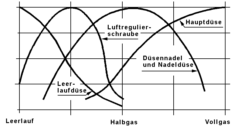

Alt 25.05.2014, 18:52:39   #15
Papaschlumpf2000
Registriert seit: 29.03.2014
Ort: Korntal-Münchingen
Beiträge: 46
Nur einen K&N Filtereinsatz. Reduziering ist aber drauf.
Papaschlumpf2000 ist offline   Mit Zitat antworten
Alt 25.05.2014, 19:12:40   #16
muß man eventuell die Leerlaufdüse und die Hauptdüse drauf anpassen
das ist aber vor allem im Teilllastbereich sehr kompliziert , da sich dort alle möglichen Einflüsse überschneiden
siehe Zeichnung

Alt 25.05.2014, 19:25:39   #17
Papaschlumpf2000
Beiträge: 46
Ich werde es mal mit dem normalem Luftfilter ausprobieren.
