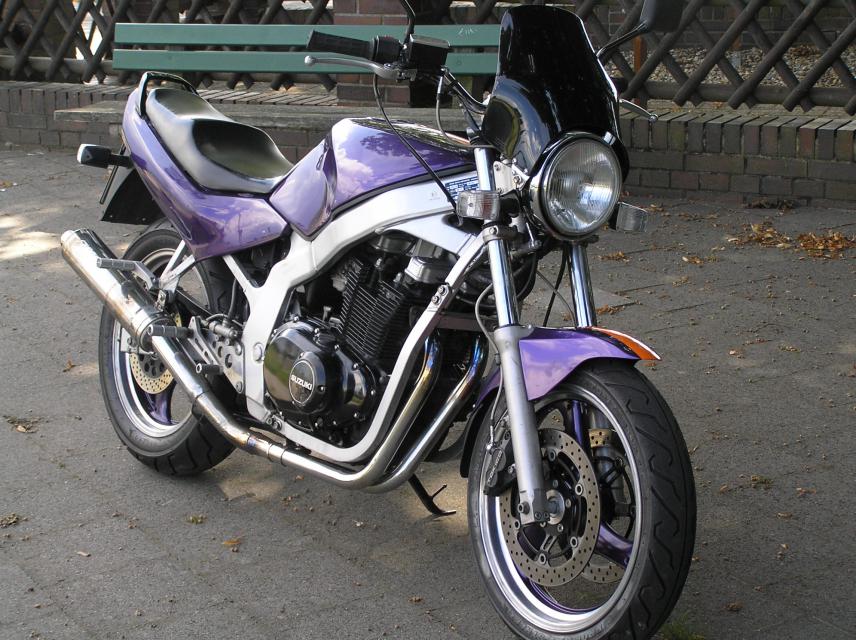

Alt 24.07.2014, 15:38:08   #43
The Black - Bird
Standard Bild
mal ein Bild für zwischendurch.
The Black - Bird
