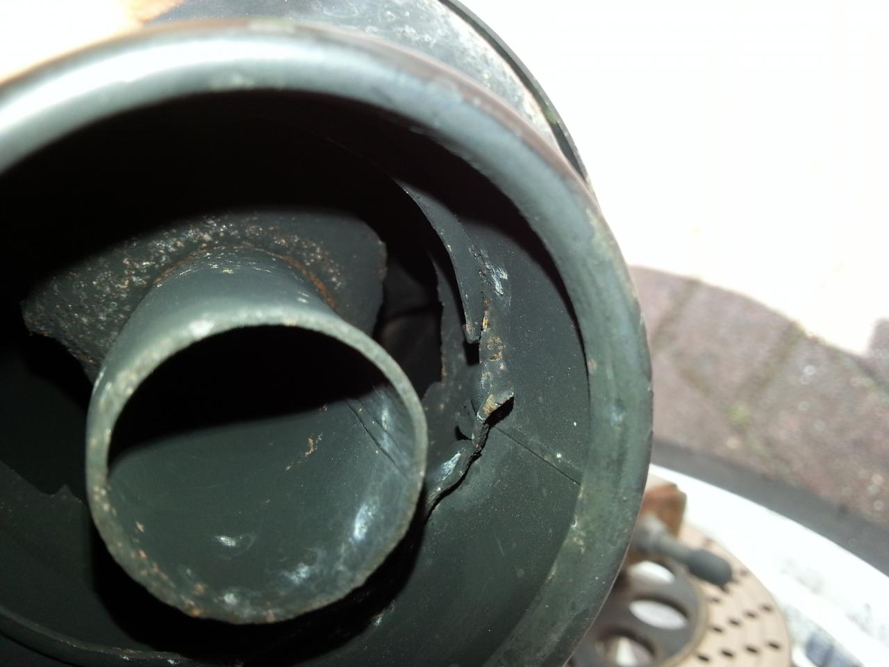

Hallo liebe GS500 Community,
ich bin seit kurzem im Besitz einer 1990er Gs500E.
Der Vorbesitzer hat, nach seinen Worten, Sound gemacht.
Dies bedeutet, dass er das Blech zwischen Innen- und Außenkammer des Endtopfes entfernt hat.
Da jetzt der TÜV ansteht, muss der Endtopf natürlich möglichst wieder TÜV konform werden.
Reicht es dazu, einfach wieder einen Ring zwischen innen und Außenkammer zu schweißen?
Hätte evtl. jemand ein Bild von einem intakten Endtopf (bzw, dessen Auslass)?
Liebe Grüße, Funky
Ps.: Sollte es einen ähnlichen Thread geben, den ich nicht gefunden habe, wäre ich über einen Link dankbar.

Wenns nur da manipuliert wurde und du das kannst, sollte zuschweißen reichen.
Einfacher ist es, nen anderen Auspuff zu montieren.

AFAIK ist der sichtbare Zwischenraum noch mit Steinwolle ausgestopft.....
NB: Wer mach denn sowas? - dagegen ist ja "Rollertuning" noch professionell....

Dankeschön für die Antworten soweit.
Dann ist es evtl. doch die Überlegung wert einen heilen Endtopf zu kaufen.
@AmigaHarry
Vor allem, wo sie doch auf 27 Ps gedrosselt ist.

Im Original endtopf ist keine Steinwolle. Nur die kammern mit vielen kleinen Rohren... Hab letztes Jahr auch mal einen leer gemacht��

Also fehlen bei mir noch "viele kleine Rohre"?

Nö sind noch drin... bei dir is ja nur der Deckel kaputt....

Alles klar, dann gehts am Dienstag zum schweißen.
Danke für die Hilfe!

So, geschweißt ist er.
Lackiert wird er noch.
Und dann steht der Soundcheck an
LG. Funky

Wie zu erwarten, alles fein und "leise".
Vielen Dank für die Hilfe.
