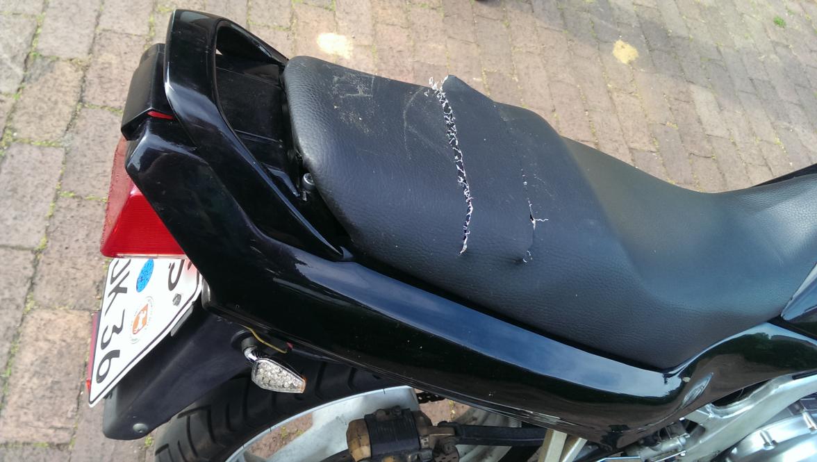

Das die ganze Geschichte an beiden nicht ganz unbeschadet vorübergegangen ist, dürfte klar sein, denn zu dritt ohne Rampe bis zu 230kg heben...

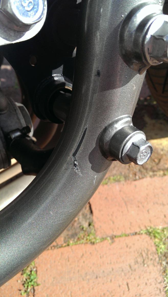

Die Fazer hat einen u.a. einen dicken Kratzer im (Stahl-) Rahmen.
Der sollte lackiert werden, sonst droht Rost. Die Verkleidung vorne ist verzogen, vermutlich dort falsch angefasst worden zum Verladen.
Verkleidung hinten hat auch diverse tiefere Abschürfungen.
Die GS hat mehrere tiefe Kratzer im Tank, die Sitzbank wurde aufgeschlitzt, diverse Schäden vom Hinlegen sowie am Motordeckel.

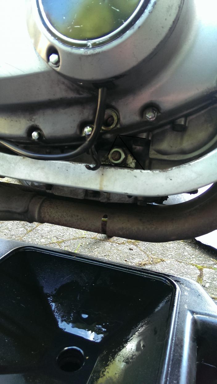

Dann ein weiteres Problem, vermutlich vom Hinlegen:
Die Öldruckwarnlampe der GS geht nicht mehr aus, auch nach ein paar mehr Sekunden Motorlauf. Zylinderkopf wird dann in kurzer Zeit sehr warm.
Öl ist genug drin, das auf dem Boden im Transporter ist nur Sprit vom ehemals randvollen Tank. Fahren will ich so nicht... Auch etwas für den Gutachter?

Der Ölschalter schaltet von Plus über die Lampe nach Masse durch. Entweder baut der Motor keinen Druck mehr auf oder das Kabel hat eine direkte Verbindung nach Masse.

Bei einigen Suzuki-Modellen kann es vorkommen, dass sich eine Luftblase im Ölkreislauf bildet, wenn der Motor auf der Seite liegt. Wenn die in der Ölpumpe ankommt, kann es passieren, dass sich kein Druck aufbaut.
Man kann den Ölkreislauf entlüften. Dazu gibt es eine Schraube. An diese wird auch das Manometer zur Öldruckmessung angeschlossen. Unten rechts am Motor.

das problem mit dem fehlenden öldruck hab ich durch entlüften beseitigen können, hab den motor bei geöffneter schraube versehentlich gestartet.
besser die zündkabel vorher abziehen. hat bei mir aber ziemlich lange gedauert, erst tröpfelte es nur ein wenig. dachte das wäre es schon und hab die schraube wieder reingedreht.
wars dann aber noch nicht, schraube wieder raus, motor wieder an und nach ein paar sekunden gabs ein kurzes gluckern und dann gabs auch den angekündigten strahl an öl der dann da rauskommt.
schraube wieder rein, motor wieder an, lampe geht aus
fürs nachmachen:
man braucht nur den 17er, der im bordwerkzeug vorhanden ist und am besten eine wanne zum öl auffangen.
danke für die hilfe!
