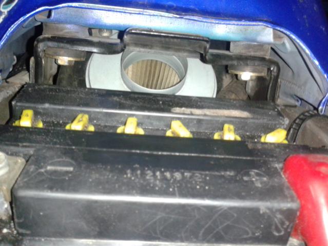

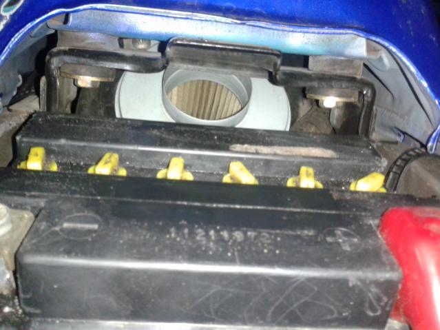

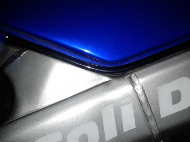

So ich habe jetzt mal Fotos gemacht.
Die Halteplatte kommt mir nicht vergogen vor und wackeln tut da auch nix.
Auf dem einen Bild habe ich die stelle fotografiert wo der Tank aufliegt.

Alt 20.11.2014, 18:24:22   #6
Schraub die Halteplatte mal vom Rahmen ab und schau dann, ob die nicht sehr locker am Tank dran ist.
Zudem sieht auf der linke obere Gummipuffer auf dem Bild ziemlich gequetscht aus.
Vielleicht fehlen die Buchsen (#15), die eigentlich verhindern sollen, dass die Gummies durch die Schrauben plattgemacht werden und der Tank liegt deshalb hinten zu tief.
Alt 20.11.2014, 23:13:27   #7
mach doch einfach ne untergegscheibe unter die gequetschten Gummis der Tankhalterung - dann kommt der Tank 1½ mm höher und es passt wieder

Nach der langen Suche hab ich es gefunden: Der Spoiler liegt am Rahmen an, wo auch der Seitenständerhalter drangeschweißst ist.
Ich hab bisschen weggefräst und ein Gummiteil dazwischen gemacht und jetzt gibt es Ruhe.
Ich hab gemerkt dass wen der Spoiler ab ist die Susi so ab 3900u/min anfängt schön bollern, aber mit Spoiler ist das bollern Stark abgeschwächt.
Danke für die vielen Antworten
