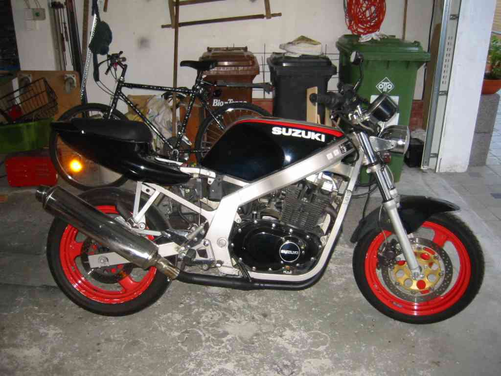

Standard 1 Ster Umbau, Five Stars auf Naked
das hier wird mein erster Umbau, ich hab zwar schon einiges an der Maschine gemacht, aber nun folgen hald ein paar optische Sachen.
Ich hab diesen Thread auch für kleinere Fragen meinerseits aufgemacht, ausserdem soll er auch als kleine Orientierung für Leute die das gleiche machen möchten dienen.
Ich werde die Sachen die vielleicht nicht klar sind, oder z.B. Probleme auf die ich stoße auch hier dokumentieren.
Natürlich wirds auch Bilder geben.
Die grobe Richtung in die ich gehen will momentan:
-Doppelscheinwerfer vorne
-Elektrik unter Tank verlegen
-Tank matt lackieren (Farbe steht momentan noch nicht fest)
-Seitenteile folieren oder lackieren (Folieren währ mir lieber, hab ich aber noch nicht gemacht)
-Elektrik allgemein ordentlich verlegen, Evtl extra Leitung für Scheinwerfer legen (Bei jetziger Lampenmaske wird das Licht dunkel während der Blinker blinkt, das nervt und sieht echt blöd aus, vielleicht auch nur korridierter Kontakt etc.)
Da ich Elektroniker bin, werde ich jegliche Arbeiten an der Elektrik natürlich so professionell wie möglich / nötig machen.
Bilder folgen dann nach und nach
mfg

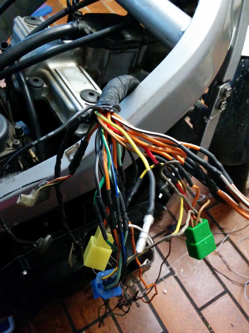

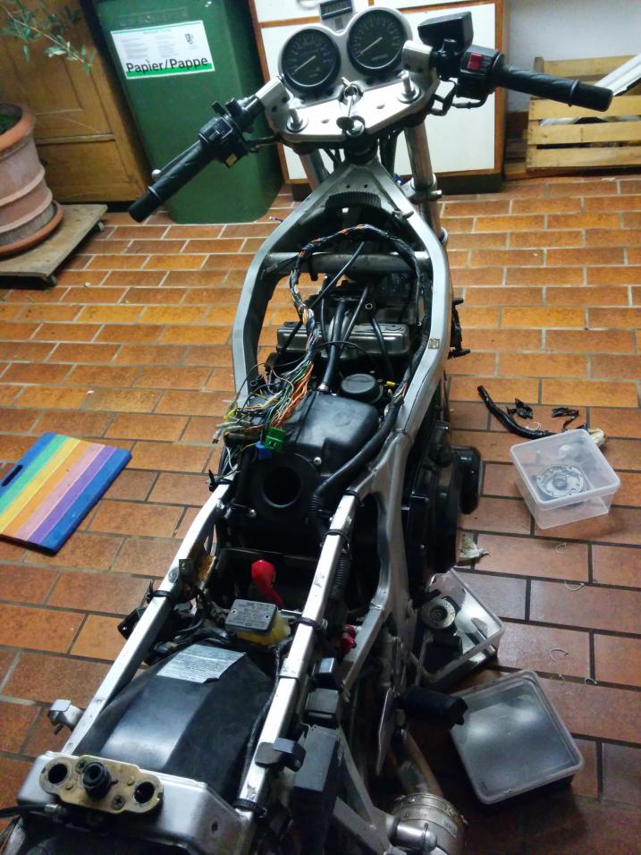

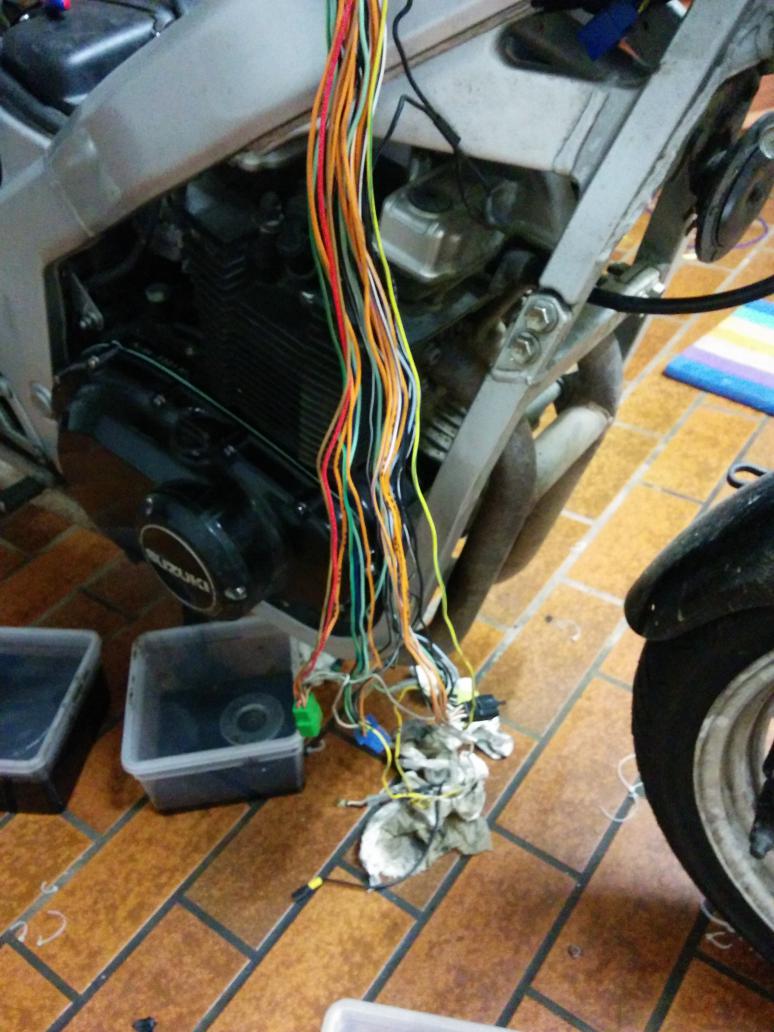

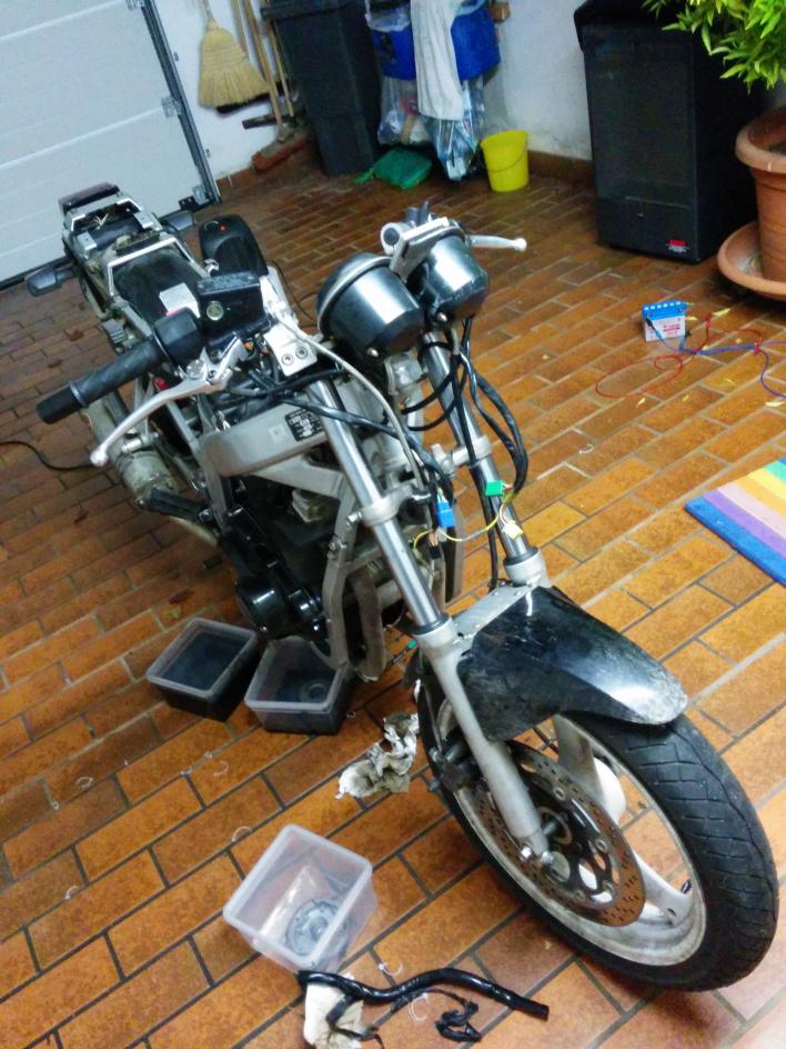

Der Kabelbaum ist jetzt soweit zerlegt..

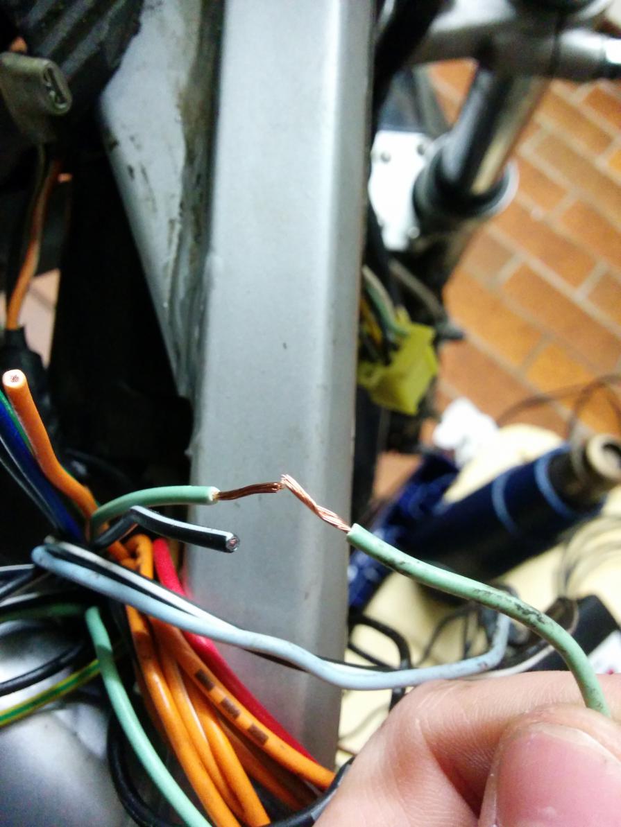

Ich werd dann mal ein bisschen beschreiben wie ich den Kabelbaum gemacht hab.
Zuerst muss man natürlich wissen was man überhaupt will:
Verlängern? Verkürzen?
Ich habe den Kabelbaum unter den Tank verlegt, da ist eigentlich ganz vorne zwischen den zwei Zündspulen super Platz.
Zuerst gilt es den alten Kabelbaum aufzutrennen, ich hab das bis zu der Stelle gemacht, wo sich die 2 Leitungen für die Zündspulen aus dem Baum trennen.
Also Isolierband ab, und die Silikonummantelung auch runter.
Dann die ganzen Stecker erstmal unter den Tank gelegt.
Der einzige der etwas kurz ist, ist der blaue Stecker für die Lämpchen (Blinker, Neutralanzeige, Fernlicht, Öl)
Ansonsten hald schauen, das die Leitungen vorne sauber verlegt sind, und auch bei vollem Lenkeinschlag nichts spannt.
Natürlich kann man z.B. auch Stossverbinder benutzen, aber ich bevorzuge das ganze zu löten und mit Schrumpfschlauch zu isolieren

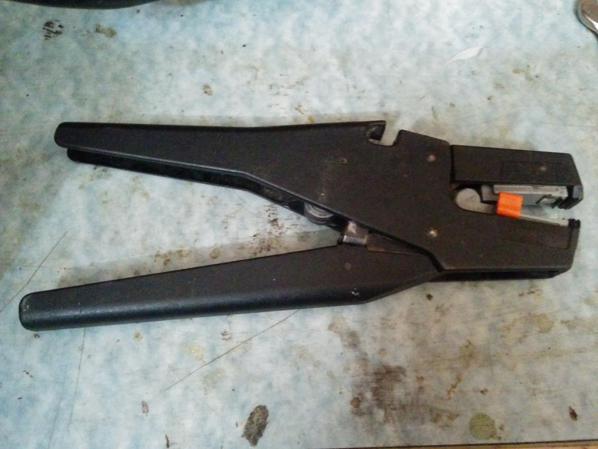

Was für Werkzeug braucht man?
-Abisolierzange
-Seitenschneider
-Heissluftföhn
-Lötkolben
Was für Material braucht man?
-Schrumpfschlauch
-Lötzinn
-Isolierband
Hits:	610
Größe:	110,3 KB
Hits:	572
Größe:	103,5 KB

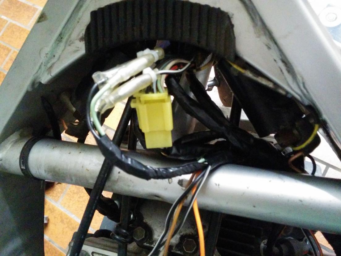

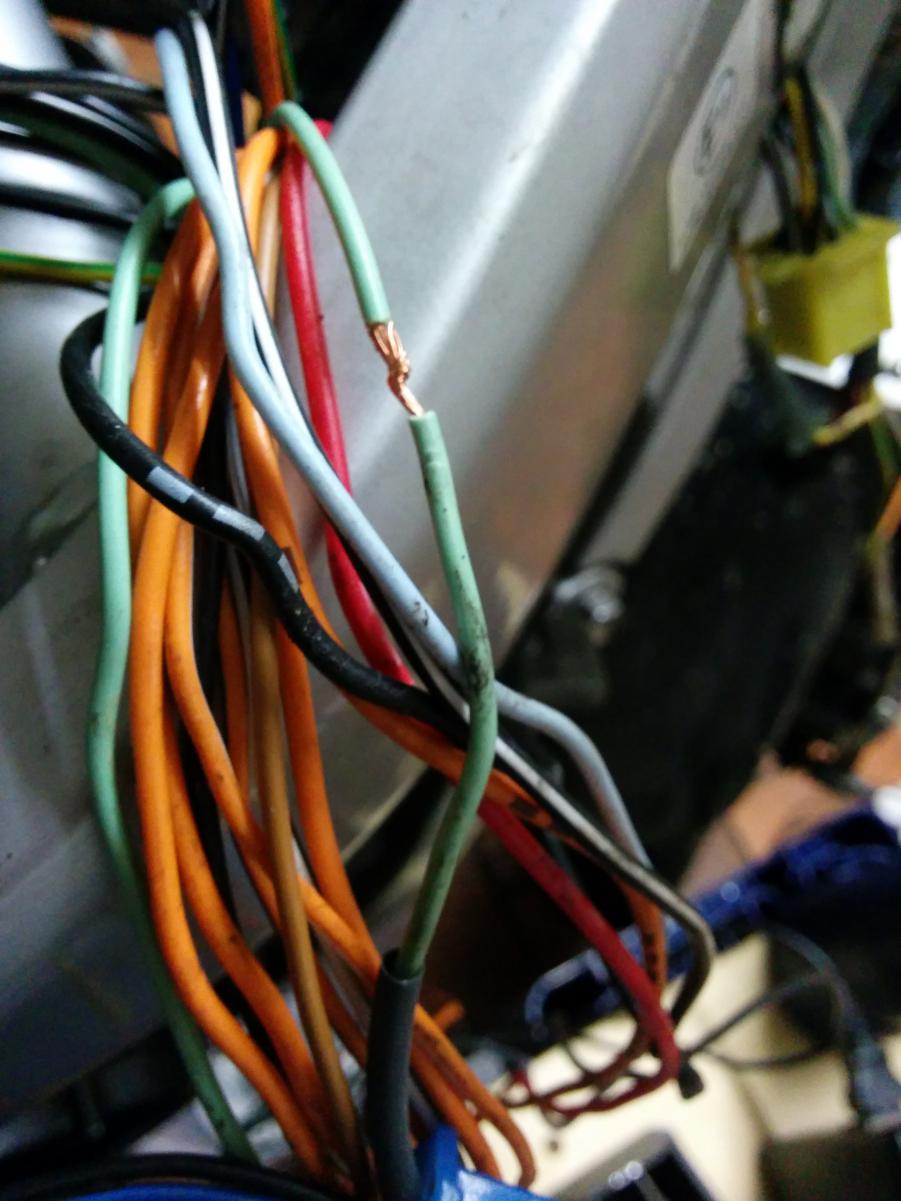

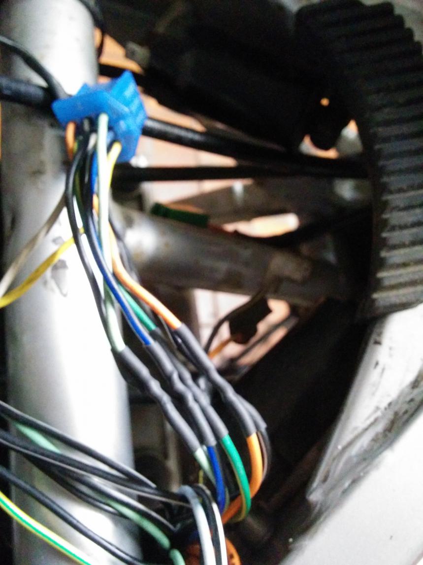

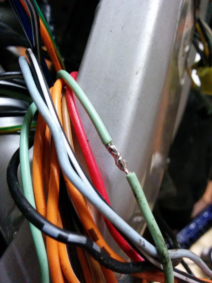

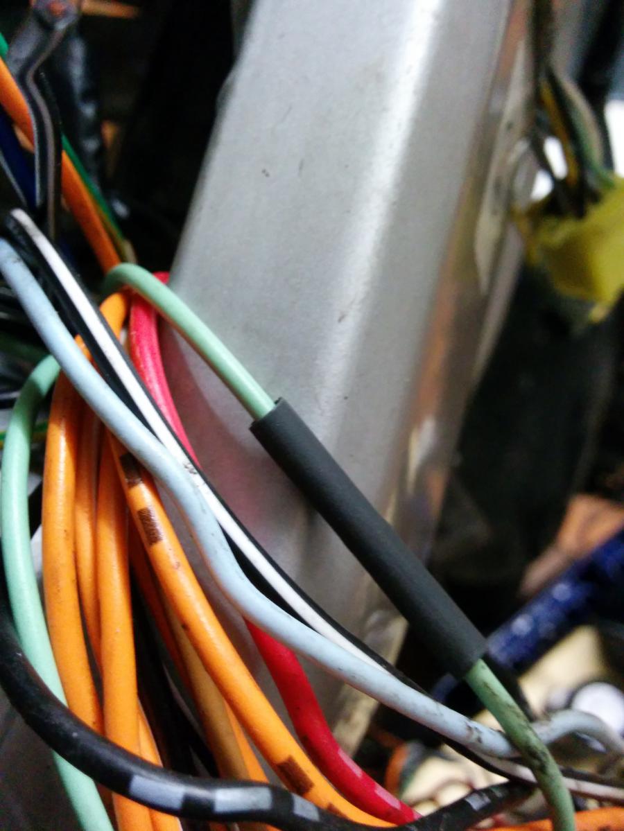

Also gut, nun am besten eine Leitung nach der anderen kürzen.
Dazu muss ich glaub ich nichts sagen
Dann hald beide Enden abisolieren, Schrumpfschlauch drüber, verdrillen, verlöten und den Schrumpfschlauch drüber schrumpfen

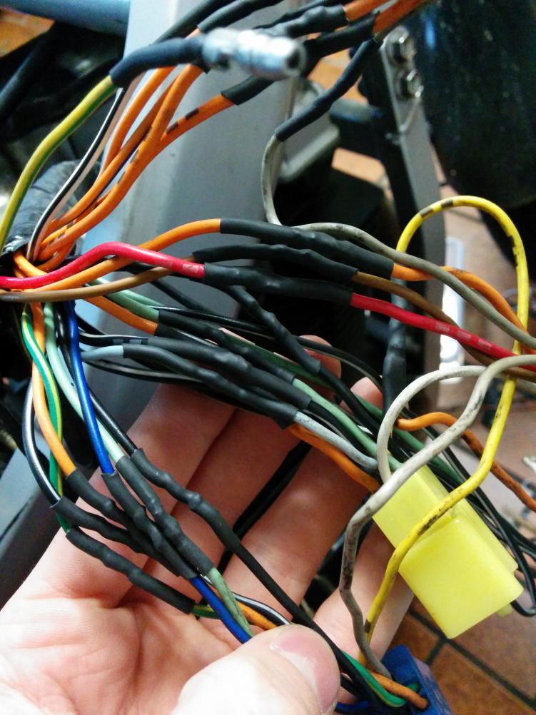

Wenn ihr die Elektrik unter den Tank verlegt, müsst ihr eventuell auch ein paar Leitungen verlängern, je nachdem was ihr für eine Lichtmaske habt.
Also hier mein Zwischenergebniss:
Hits:	563
Größe:	104,1 KB
Hits:	575
Größe:	110,7 KB
Hits:	604
Größe:	112,6 KB
Danach müsst ihr nurnoch die einzelnen Kabelstränge dann mit Isolierband Bündeln.
Wichtig ist hald vorallem das man ordentlich arbeitet..
Mit einem Fehler im Kabelbaum ist nicht zu spaßen, bis man den findet kann oftmals lang dauern.
Ich werd demnächst auch noch weitere Bilder einstellen, wenn ich mit den Kabelbaum dann ganz fertig bin und wenn meine Lichtmaske angeschlossen ist

Du hättest den Kabelbaum auch ohne Kabel zu kürzen unter den Tank verlegt bekommen...einfach als Schlaufe legen. Da braucht man dann nur die Kabel für´s Licht verlängern.
btw: Löten ist bei sowas eigentlich nicht gern gesehn...

Naja, gut, jeder soll das machen wie er es für richtig hält.
Ich jedenfalls weis das meine Lötstellen halten, ich löte oft in Fahrzeugen.
Wenn man es richtig macht, kriegt man auch keine Probleme mit kalten Lötstellen durch Vibrationen.
Schlaufen legen find ich äußerst unelegant
Aber wie gesagt, jeder soll das machen wie er es für richtig hält.

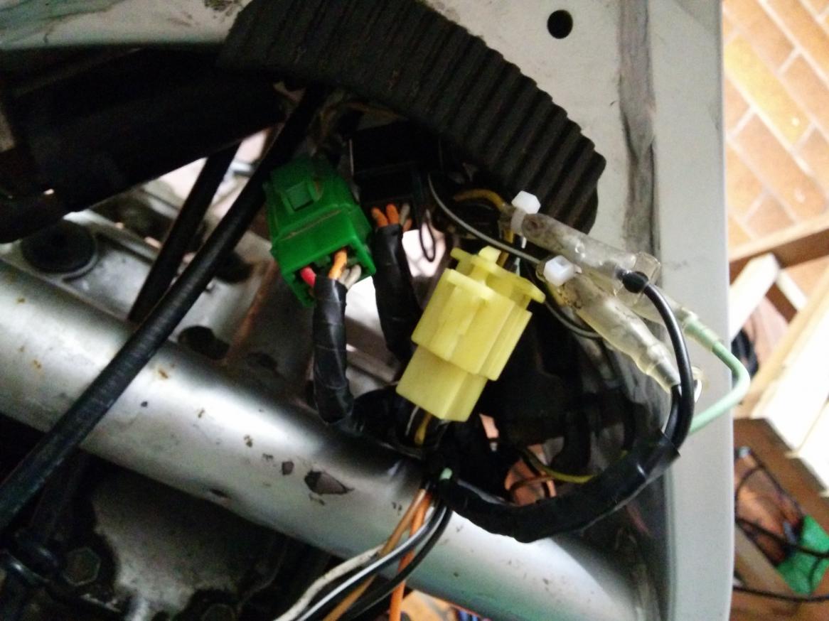

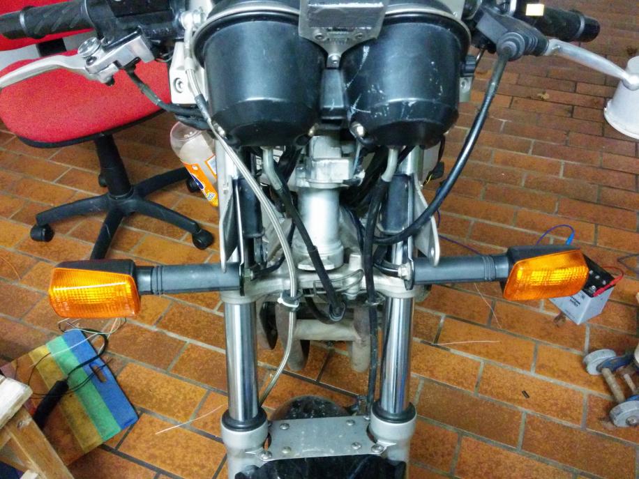

Erstmal noch ein paar Bilder zum Kabelbaum.

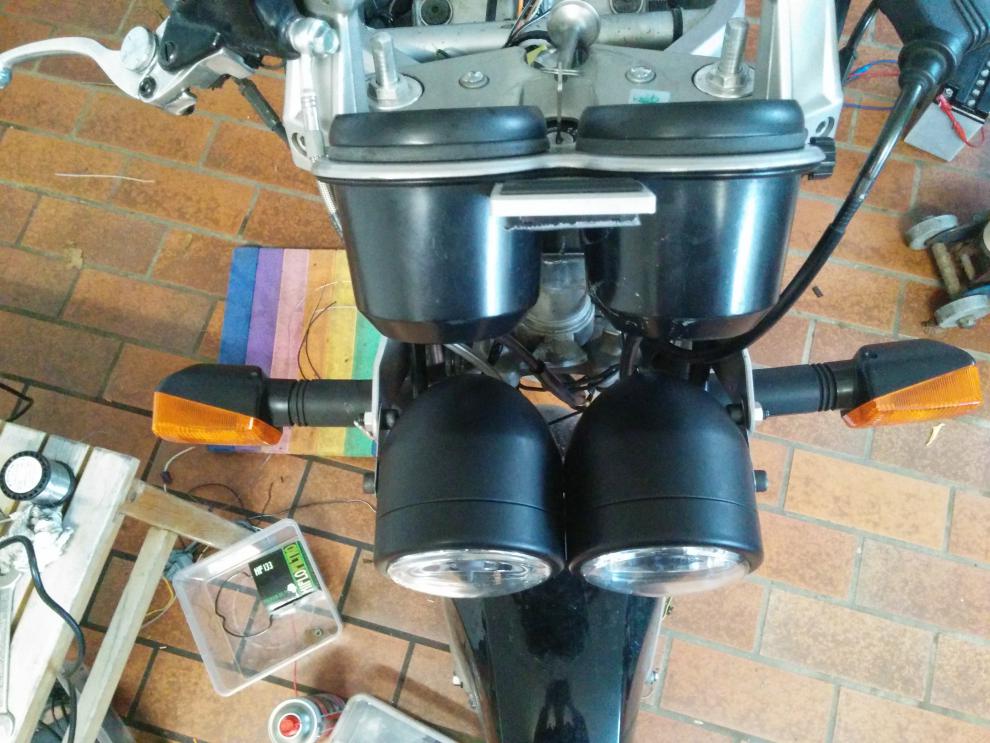

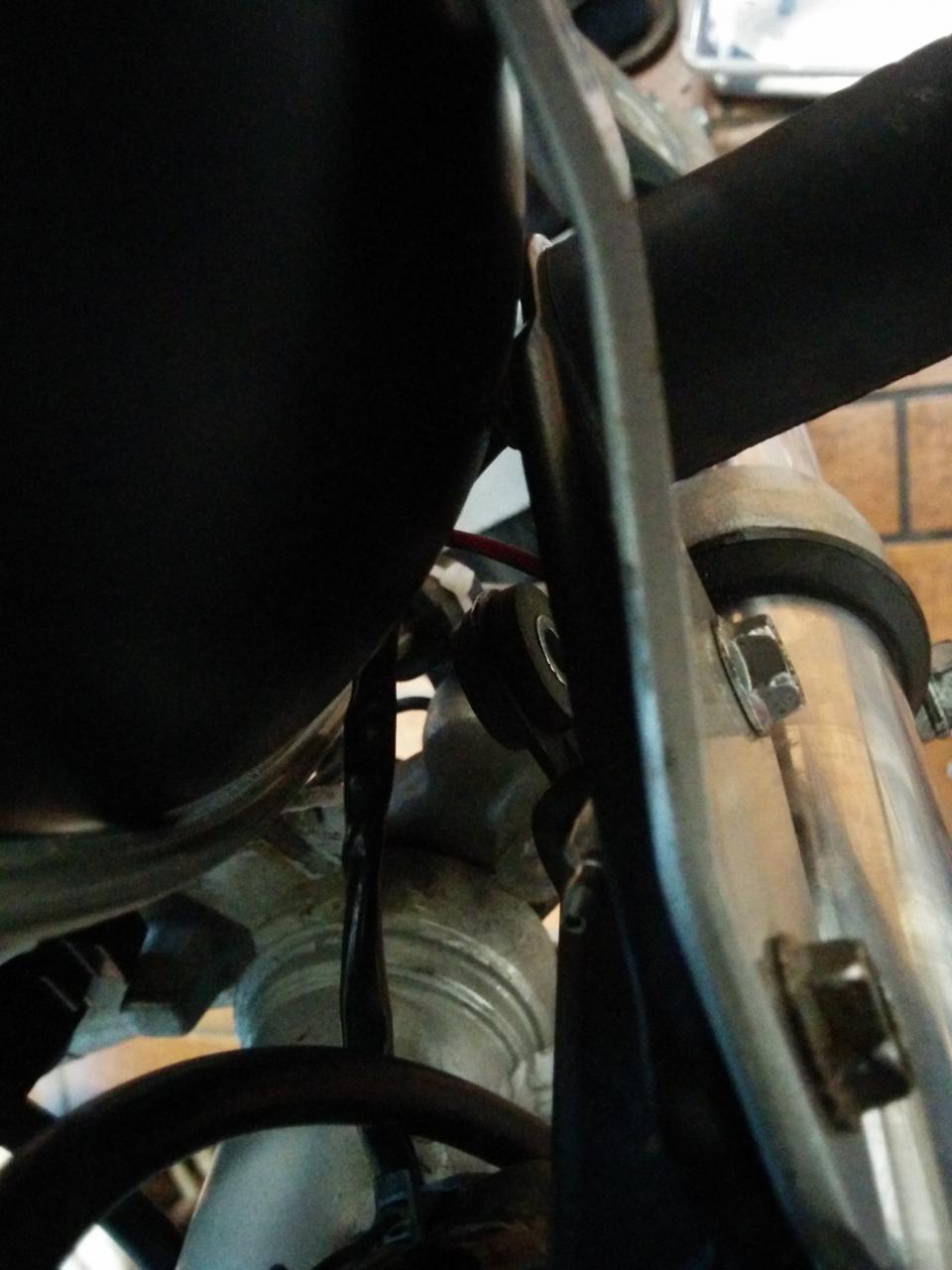

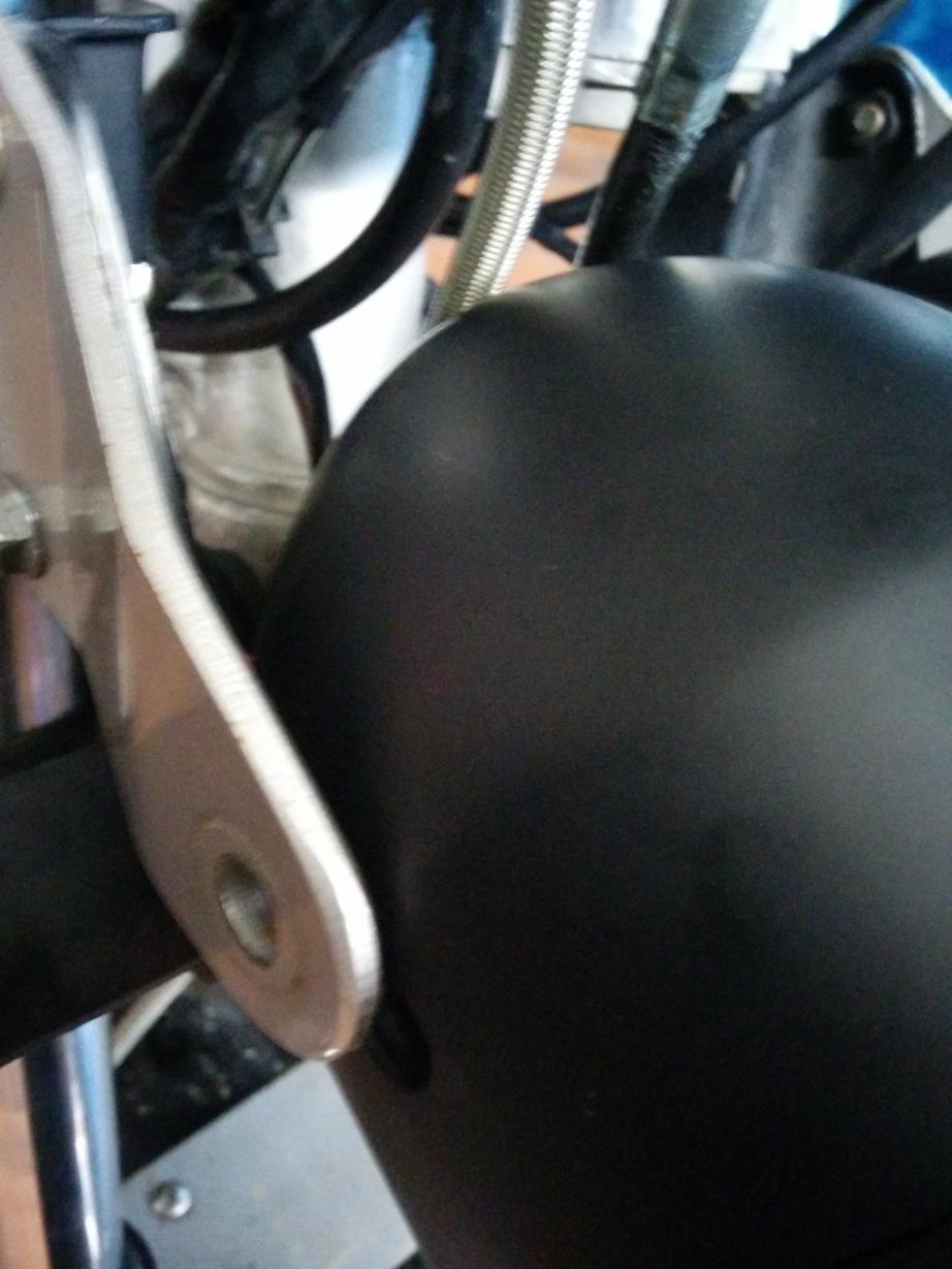

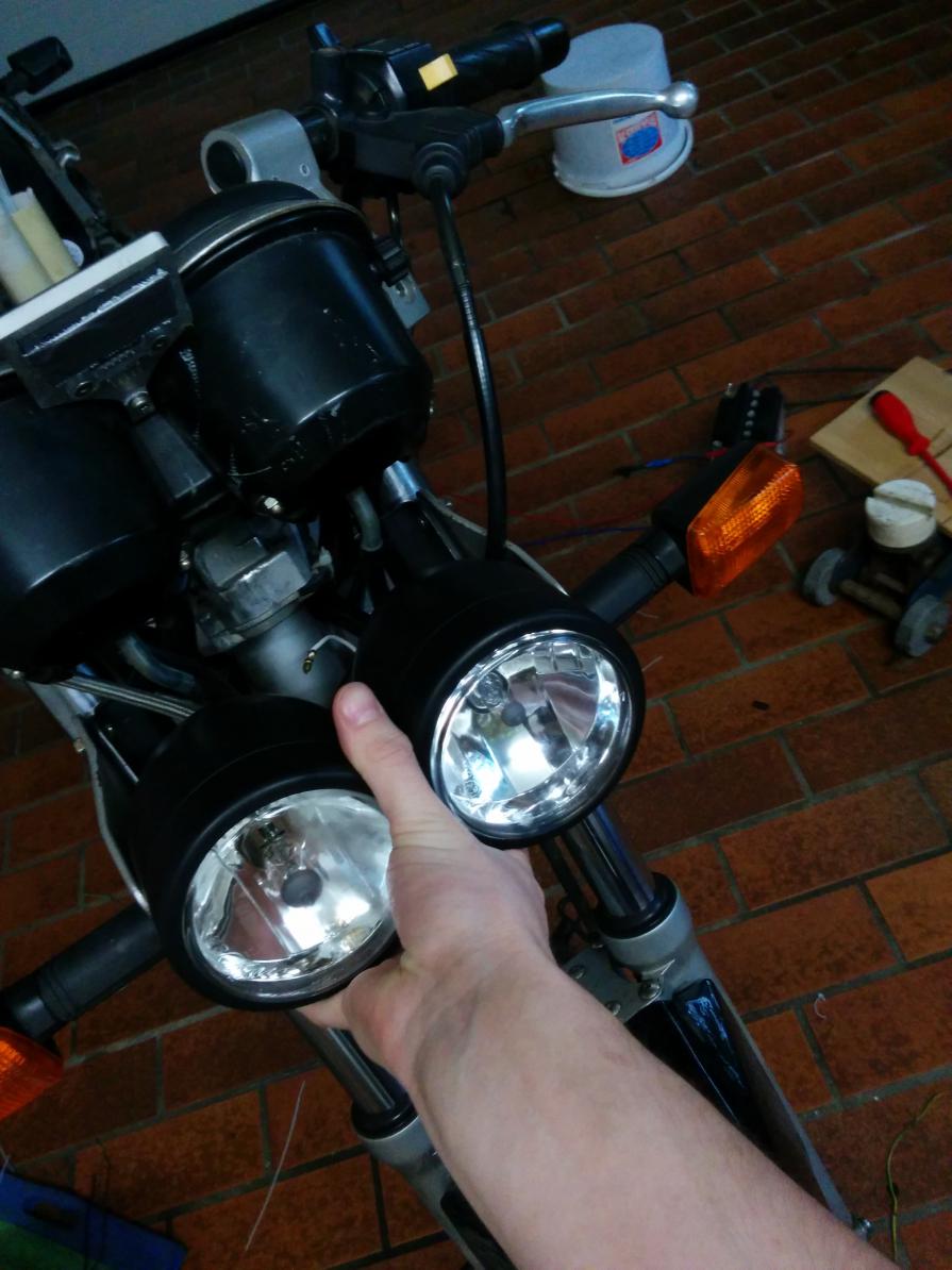

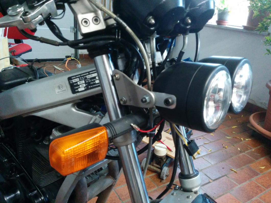

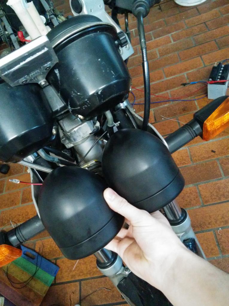

Die Halterungen für den Scheinwerfer hab ich auch schon angebracht, und in diesem Zug auch gleich die Blinker mitverlegt.
Hits:	611
Größe:	112,1 KB
An dieser Stell kann ich sagen, ich hab bevor ich den Doppelscheinwerfer gekauft hab, mit einem Forumsmitglied hier geschrieben.
Er hat mich auch darauf hingewiesen das die Originalen Halterbleche nicht passen.
Diese müssen etwas nach vorne verlängert werden, da der Doppelscheinwerfer sonst an den Halterungen für die Blinker und an den Wellen für Drehzahl und Geschwindigkeit angeht.
Dafür werd ich neue Bleche herstellen.
Aber das ist ein bisschen in Ferne gerückt, erstmal mach ich noch die Elektrik für den Scheinwerfer, und dafür wird der erstmal professorisch angebracht.
Eine Frage an alle die den Doppelscheinwerfer verbaut haben:
Wie kriegt man den Doppelscheinwerfer auf? Ich habe keine Ahnung, ganz ehrlich.
Unten ist je eine Schraube pro Scheinwerfer drin, aber leider hängt der oben immer noch irgendwie drin, lässt sich auch nur ein Stück drehen. Man muss doch die Glühbirne relativ leicht wechseln können?
Ausserdem muss der Hersteller den irgndwie auch zusammen bauen. Für jeglichen Tipp bin ich dankbar
mfg
Ghostrider1911 ist offline   Mit Zitat antworten

Also so wie der Kabelbaum jetzt ist, hättest du dir das Kürzen sparen können...zudem hast du mit der Löterei genau jetzt die Gefahr, dass die Kabel dadurch unflexibel sind und mit Pech brechen.
Dachte du hättest das so gekürzt, dass du keine Schlaufe legen/biegen musst...
Doppelscheinwerfer bekommt man bei der GS meist montiert, indem man die Haltebleche umdreht (rechts/links tauscht).
Aber das brauchste ja nur ranhalten und siehst dann, ob und wie es passt.
Vermutlich gehen deine Lampen genauso auf, wie der GS-Scheinwerfer...Schraube rausschrauben und dann Lampenglas samt Fassung nach vorn/oben kippen.

ich hab die Kabel nur zum Bilder machen hochgezogen, wenn man die runterdrückt passt das ziemlich gut.
Ein bisschen Luft hab ich natürlich gelassen, damit nichts spannt bei vollem lenkeinschlag
Danke für den Tipp mit der Lampe, das probier ich mal.
Hab nur Angst das ich das teure Teil kaputt mach.

Sind die Doppelscheinwerfer zu breit oder zu tief?
Zeig doch mal!
Alt 26.12.2014, 16:32:04   #20
Ghostrider1911
Benutzerbild von Ghostrider1911
Registriert seit: 28.01.2014
Ort: Bayern
Beiträge: 160
Kilometer: 22949
Soo, als dann zeig ich mal
Die Scheinwerfer sind vielleicht eeetwas zu breit, minimal nur.
Aber zu tief.
Das Hauptproblem ist, das der Scheinwerfer an dem Blech wo die Blinker reinkommen angeht.
Ich hab die Bilder allein gemacht, da grad keiner da war.
Und gleichzeitig Bild machen und Scheinwerfer halten ist schwierig
Ich hoffe man kann trotzdem einigermaßen was erkennen.
Hits:	596
Größe:	101,6 KB
Hits:	639
Größe:	109,5 KB
Hits:	591
Größe:	96,9 KB
Hits:	593
Größe:	103,9 KB
mfg
Alt 26.12.2014, 18:10:20   #21
Ab 10€ bekommst du online Lampenhalter, die du direkt an den Standrohren klemmst. Die schwarzen GS- Lampenhalterungen fliegen dann raus.
Alt 26.12.2014, 18:57:05   #22
Beiträge: 7.398
Servus, geht auch mit den originalen Lampenhaltern. Haben ja zig andere schon geschafft. Um die Kabel so zu legen, hättest Du nicht soweit auftrennen müssen.
Alt 27.12.2014, 20:23:20   #23
Ghostrider1911
Ort: Bayern
Beiträge: 160
Kilometer: 22949
Naja gut, ob die nachbau Lampenhalter optisch zu dem Rest passen? Hab mich da noch überhaupt nicht umgesehen. Muss ich mir trotzdem mal angucken, wie das dann überhaupt mit den Blinkern abhaun würde
Ausserdem hab ich die originalen Lampenhalter jetzt ja auch schon angeschaft
Jim:
Naja das auftrennen des Kabelbaums, hmm ich habs hald nun schon so gemacht Danach ist mir auch klar geworden das das nicht nötig gewesen währe den doch soweit aufzutrennen.
Wie meinst du das mit den originalen Haltern? Also mit den originalen Blechen gehts definitiv nicht, zumindest die Bleche müssen neu (Also die Bleche die mit 2 Schrauben an der Halterung angeschraubt sind, und vorne je ein Loch für den Scheinwerfer drin haben)
So, heute hab ich eine sehr "professorische" Lösung gebaut, nur damit der Scheinwerfer mal an der Maschiene befestigt ist, eigentlich nur um zu sehen wie das ganze optisch wird.
Also bitte nicht beschweren, das die Haltebleche zu dünn sind etc, ich werd so nie rumfahren.

Wenn du bei den Blinkerpaddeln bleibst, stören auch die hässlichsten Lampenhalter die Optik nicht
Wenn der Doppelscheinwerfer so weit nach vorn raussteht, sieht das aber auch nicht hübsch aus...
Die Breite scheint ja gar kein Problem zu sein. Nach hinten musst du dir eben Platz schaffen...mal die Überwürfe lösen und schauen, ob du Tacho- und DZM-Welle etwas seitlicher zuführen kannst.

Servus, Du mußt die Anschlüsse der Wellen nach innen drehen, dann passt auch der Scheini. Auspuffband brauchst Du zwischen 8 und 12 Meter je nach Wicklung.

Naja wie gesagt, der Scheinwerfer passt mit der original Halterung auf keinen Fall,
da dieser eben an den Blechen wo die Blinker angeschraubt sind angeht.
Das sieht man auf den Bildern oben leider bissl schlecht.

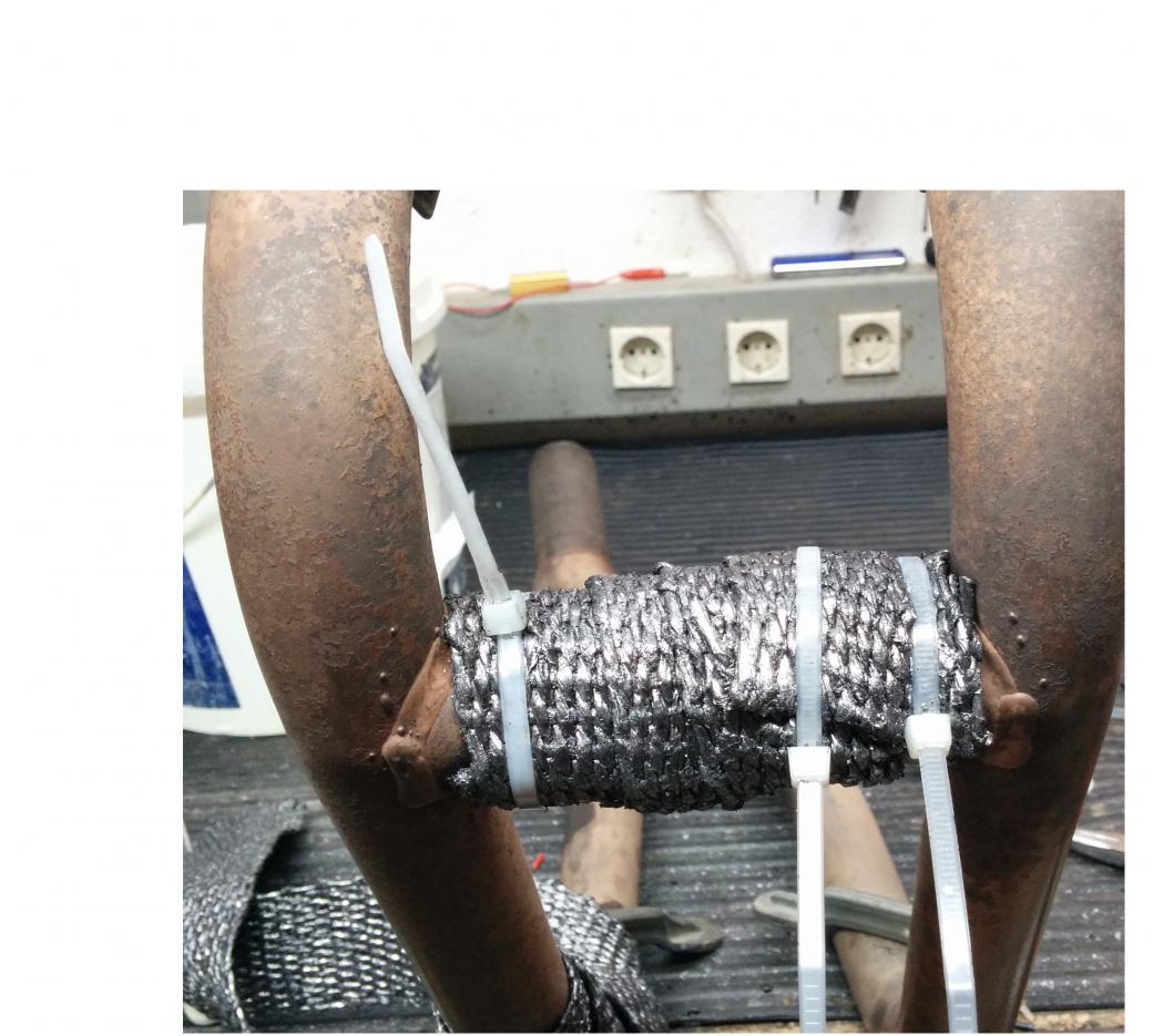

Alt 07.01.2015, 15:34:42   #46
Ghostrider1911
Ort: Bayern
Beiträge: 160
Kilometer: 22949
Ok, ich hab jetz mal nur das Querrohr umwickelt, naja ich weiß nicht ob ich das jetz so gemacht hab wie du gemeint hast, deswegen auch nur mit Kabelbindern befestigt und nicht mit den teueren Edelstahlkabelbindern.
Hits:	541
Größe:	107,5 KB
mfg
Alt 07.01.2015, 15:44:50   #47
Beiträge: 7.398
Viel zu viel Band genommen für das kleine Stück.
Anfang und Ende seitlich rausschauen lassen und hinterher mit einwickeln.
Alt 07.01.2015, 16:23:37   #48
Ghostrider1911
Ort: Bayern
Beiträge: 160
Kilometer: 22949
Ok, alles klar !
Das ganze mach ich dann warscheinlich morgen, allein ist die Arbeit einfach umständlich.
Wie hast du das Stück gemacht, wo die zwei Rohre zu einem zusammenlaufen?
mfg
Alt 07.01.2015, 21:21:14   #49
Beiträge: 7.398
Eine Seite etwas länger lassen und dann mit der anderen Seite mit einflechten. Bekommste hin.
