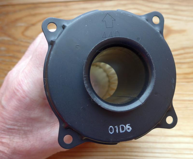

Ich habe in Lüneburg bei "Motorrad-Technik-Martynow" angerufen, habe der netten Dame
am Telefon die Best.Nr 13780-01D51 (die ich hier aus dem Forum hatte) durchgegeben
und habe dann meinen Lufi bekommen, Preis = 28,50 + Märchensteuer.
Gruß Wolf

Interessant das die "1" in der Stempelung fehlt.....aber es ist definitiv der originale 01D51 mit Innenrohr
