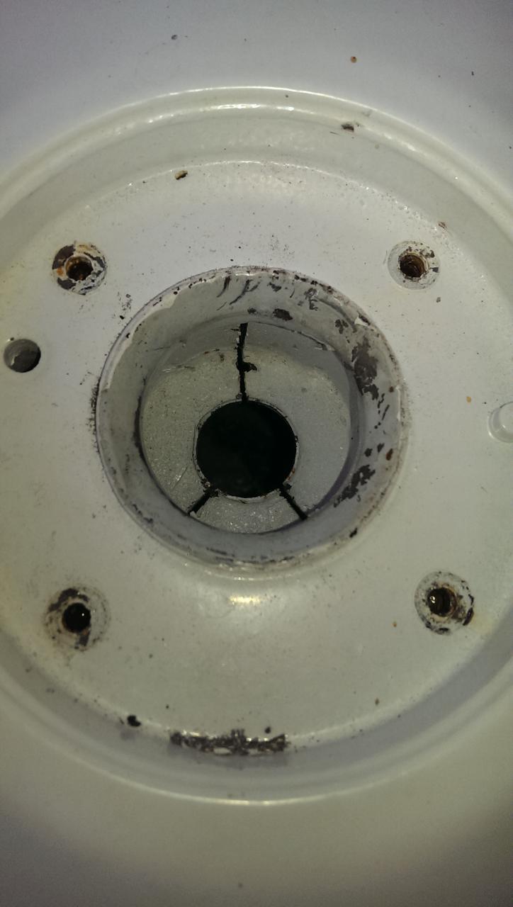

Hits:	1288
Größe:	100,9 KB
ID:	22847   Klicke auf die Grafik für eine größere Ansicht
Hits:	1236
Größe:	105,0 KB
Geändert von Kay73 (20.06.2015 um 13:05:38 Uhr)

Alt 20.06.2015, 17:43:01   #28
Beiträge: 1.564
Und zum Sehen: Die 3 Schlitze wegdenken, dann hat man den Einfüllstutzen des großen Tanks:
Hits:	1274
Größe:	67,4 KB
