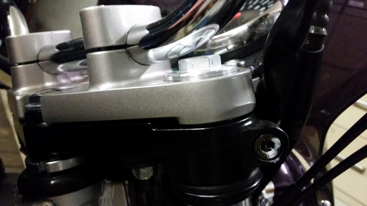

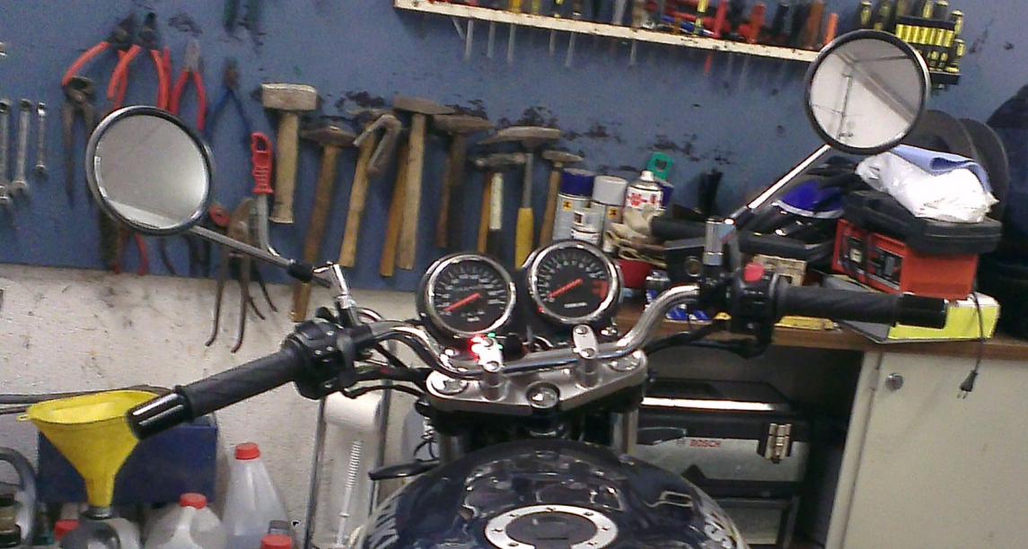

es ist nicht das beste Bild, aber vielleicht erkennt man es. Der Lenker ist nach unten gebogen, sodass fast kein Platz zu den Gabelenden ist.
Beste Grüße

Etwas schlecht zu erkennen, aber bissel Platz ist ja wohl doch (keine 20 mm?). Schiebe doch wenigstens so weit durch, wie es geht.

Tja, ein besser ausgefülltes Profil hätte schon klargemacht, dass du serienmäßig den Superbikelenker montiert hast...
Trotzdem kannst du dort noch locker nen Zentimeter rausholen.

Wie das neue angehängte Bild zeigt ist da kein Zentimeter. Maximal 3mm wenn es hoch kommt.
