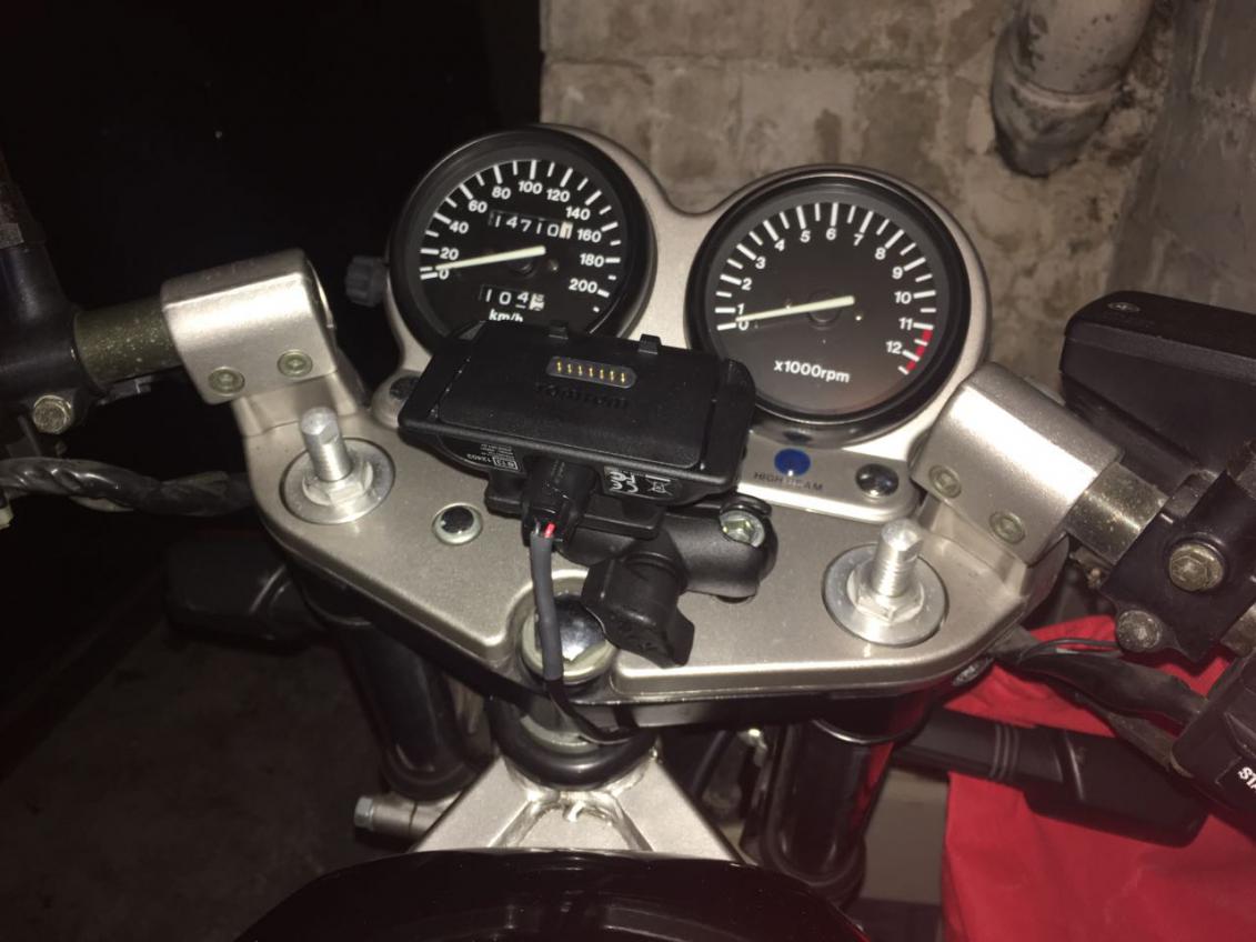

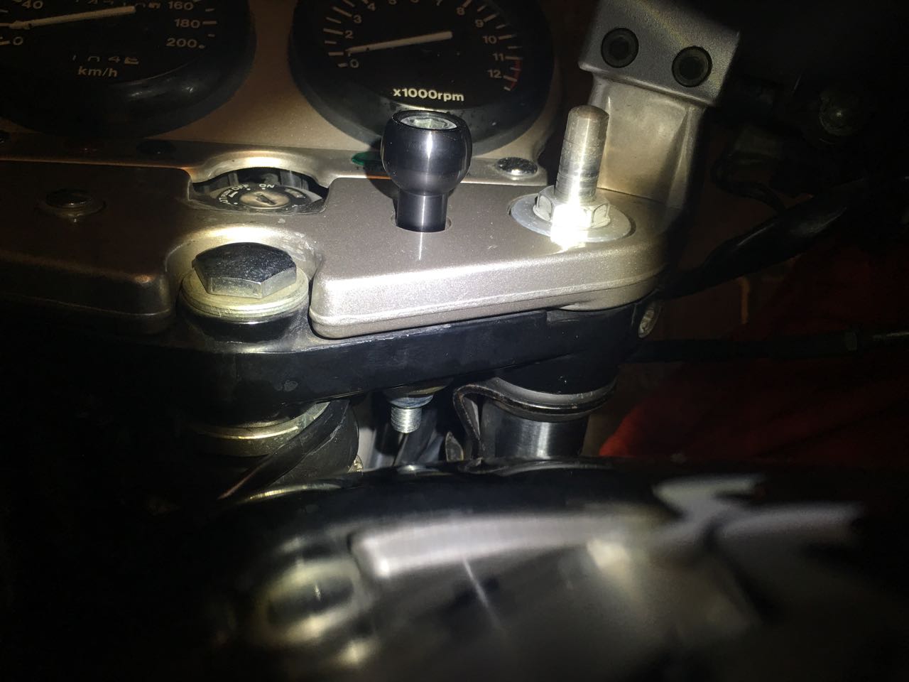

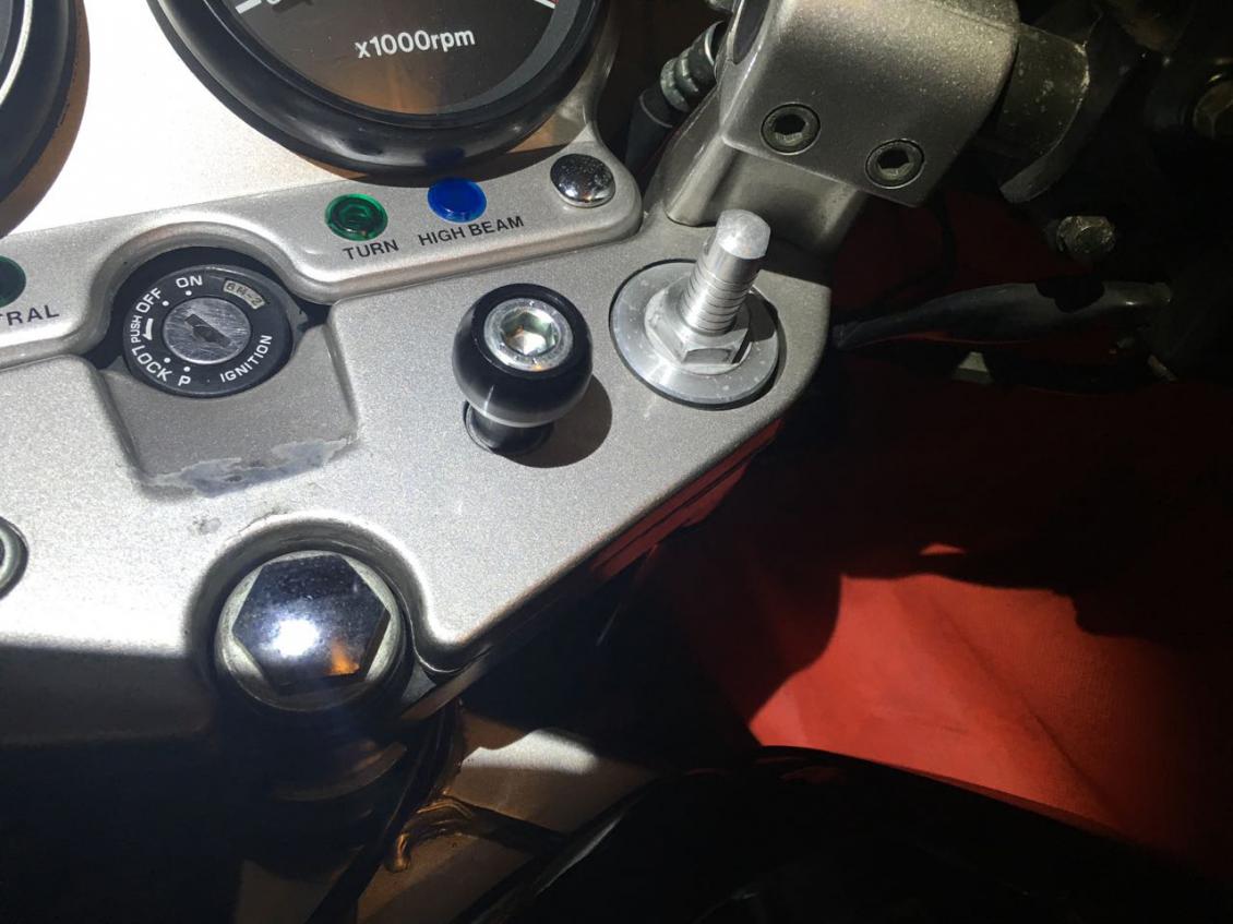

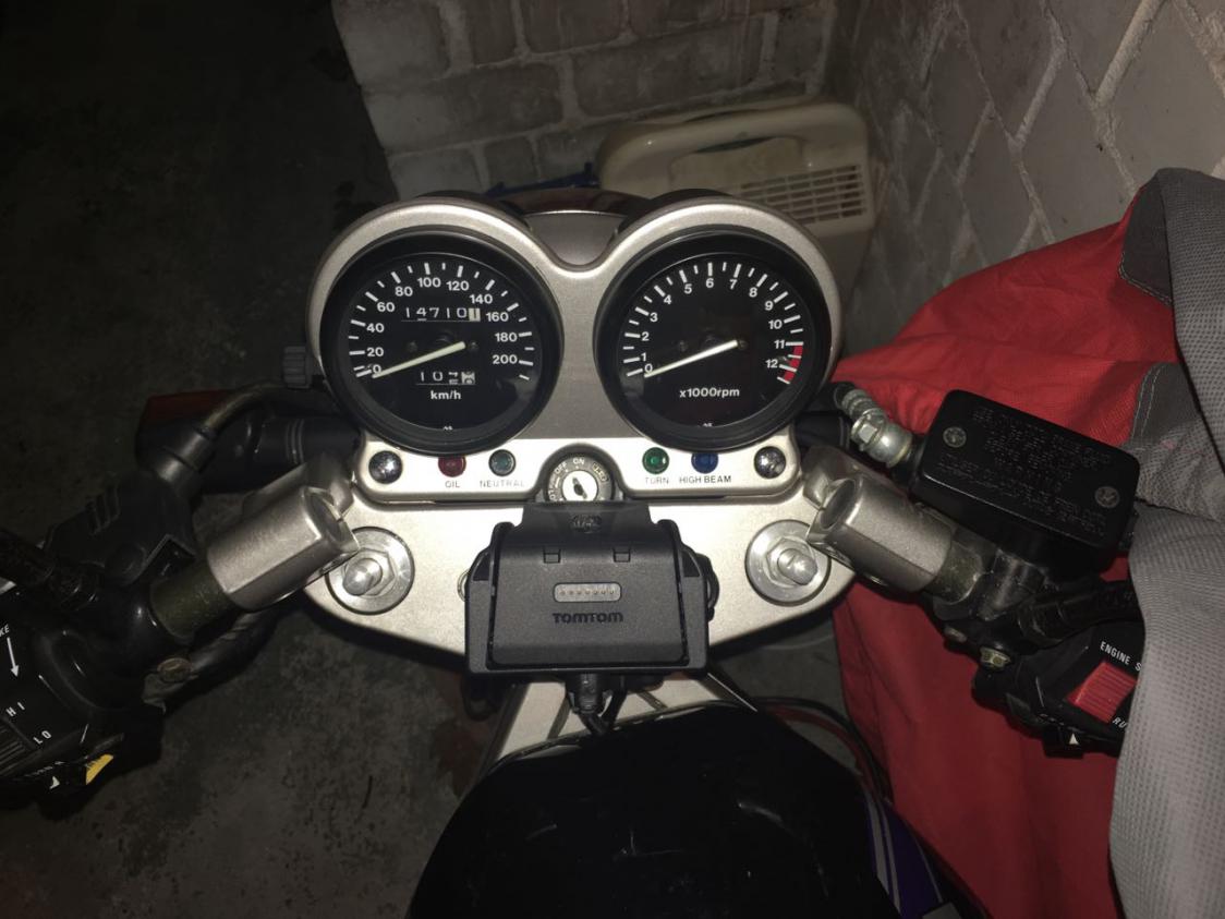

Hej!
Bin gerade in dieses Thema gestolpert, da ich ebenfalls auf der Suche nach einer praktikablen "Stummel-kompatiblen" Lösung für mein Rider (v4) war.
Habe es dann letztlich wie hier beschrieben gemacht. Also einer der beiden Schrauben der Gabelbrücke raus, und mit der RAM M10-Kugel, 90er Zylinderkopf-Inbusschraube und selbstsichernder Mutter wieder rein.
Absolut easy, wenn man die Originalschraube einige Zeit in WD40 badet.
Strom habe ich vom Standlicht direkt unter die Gabelbrücke geführt.
Anbei ein paar Bilder dazu:
