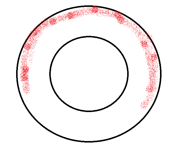

Ich habe im Anhang mal ein Bild, welches den Schleifbereich zeigt. Das ist nur auf der Außenseite der Scheibe der Fall.
Die Führungsstäbe habe ich kurz durch Lupfen der Manschette begutachtet. Die sind gefettet. Und auch beweglich.
Vielleicht sollte ich erwähnen, dass das Rad ohne Ausbau des Bremssattels ausgebaut wurde. Hat der Reifenhändler so empfohlen. Kann dabei die Bremsscheibe so arg gelitten haben? Vor allem auf so eine großen Fläche? Sind die derart empfindlich? Würde einen Verzug des massiven Metalls eher bei einer Notbremsung oder einem freien Fall aus einiger Höhe vermuten?

Habe schon in anderen Foren gelesen, dass dort nach dem Reifenwechsel auch die Bremsscheibe(n) verzogen war(en). Da hatte der Reifenhändler bockmist gemacht und klamm heimlich einen Schaden vertuschen wollen. Mit solchen gewieften Dingen wie " Das ist ihnen bei der Demontage passiert" oder " Der Schaden ist aber nicht bei uns passiert"...
Soll nicht heissen alle Reifenhändler sind Betrüger. Nur alle Facetten ins Auge fassen und abschätzen.
Abfahrt....

Also so bloed ist kein Reifenhaendler sein. die aufnahme ist automatisch da kann quasi nix passieren.

Bremsscheibenverzug: Auszuschließen ist gar nichts, auch wenn es unwarscheinlich ist. Um das zu prüfen, brauchts du nur die Floater aufbohren und den Scheibenring auf einer Messplatte auf Deformation/Verzug prüfen. Danach (wenn OK) neue Floater kaufen und wieder zusammenbauen, bzw. falls du dazu die Möglichkeit hast, mit einer Oberflächenschleifmaschine ein paar Hundertstel (je nach Zustand der Oberfläche) herunterzuschleifen....
Einen Verzug im wenigen Zehntelbereich können die Floater noch ausgleichen. Solange sie beim Bremsen nicht vibriert, kann man das lassen. Leichte Schleifgeräusche sind an und für sich nichts ungewöhnliches.

Alt 26.04.2016, 13:24:57   #29
hansiGS
Registriert seit: 14.04.2016
Beiträge: 16
Standard Update
Habe die Achse mittlerweile mal wieder von der linken Seite eingeschoben und rechts die Mutter drauf. Eingefedert, festgezogen, Klemmschraube dran.
Das Schleifen der Bremse ist jetzt deutlich gleichmäßiger! Das Rad schafft zwar immer noch nur 1-1,5 Umdrehungen, aber der Widerstand ist gleichmäßiger und ich habe in dem Bereich, wo vorher die Schleifspuren waren, nunmehr leichten Flugrost. Irgendwas an der Geometrie hat sich also geändert.
Der Bremssattel wird demnächst noch überholt und dann sehen wir weiter.

Alt 28.04.2016, 10:35:42   #30
hansiGS
Beiträge: 16
Standard Update2
Nach ein paar gefahrenen Kilometern mit richtig herum eingesteckter Achse ist tatsächlich wieder alles wie zuvor. Bremse surrt schön und bremst ordentlich.
Allenfalls eine leichte radiale Ungleichmäßigkeit ist noch vorhanden. Da muss wohl noch ein bisschen was am Belag abgetragen werden.

Alt 13.05.2016, 10:07:38   #35
hansiGS
Beiträge: 16
Standard Bremssattel überholt, Problem (hoffentlich endgültig) behoben
Leider trat das Problem wieder auf: Rhythmisches Schleifen der Vorderradbremse. Gut Ding will Weile haben...
Nach einigem Warten auf das Dichtungskit aus Großbritannien habe ich den Sattel zerlegt und gereinigt. Der schwarze klebrige Dreck hat zumindest den Staubdichtungen den Rest gegeben.
Jetzt läuft das Rad endlich wieder frei und macht einige Umdrehungen, bevor es zum Stillstand kommt.
Ergo: Bremsscheibe in Ordnung, Beläge in Ordnung, Bremssattel war das Problem. Da hat sich der Dreck beim Reifenwechsel wohl an die falsche Stelle geschoben.
Gruß Hans
hansiGS ist offline   Mit Zitat antworten
