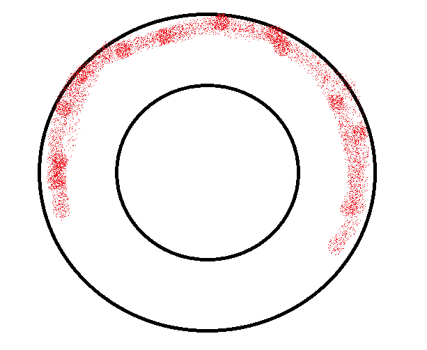

Guten Abend,
vielen Dank für eure zahlreichen Antworten!
Ich habe im Anhang mal ein Bild, welches den Schleifbereich zeigt. Das ist nur auf der Außenseite der Scheibe der Fall.
Die Führungsstäbe habe ich kurz durch Lupfen der Manschette begutachtet. Die sind gefettet. Und auch beweglich.
Vielleicht sollte ich erwähnen, dass das Rad ohne Ausbau des Bremssattels ausgebaut wurde. Hat der Reifenhändler so empfohlen. Kann dabei die Bremsscheibe so arg gelitten haben? Vor allem auf so eine großen Fläche? Sind die derart empfindlich? Würde einen Verzug des massiven Metalls eher bei einer Notbremsung oder einem freien Fall aus einiger Höhe vermuten?
Achse wurde noch nicht wieder verkehrt herum eingebaut.
Gruß Hans

Habe schon in anderen Foren gelesen, dass dort nach dem Reifenwechsel auch die Bremsscheibe(n) verzogen war(en). Da hatte der Reifenhändler bockmist gemacht und klamm heimlich einen Schaden vertuschen wollen. Mit solchen gewieften Dingen wie " Das ist ihnen bei der Demontage passiert" oder " Der Schaden ist aber nicht bei uns passiert"...
Soll nicht heissen alle Reifenhändler sind Betrüger. Nur alle Facetten ins Auge fassen und abschätzen.
Abfahrt....

Nene, also die Scheibe war auf dem Montiergerät nach unten gerichtet. Der Mann wusste schon, was er tut.
Da ich beim Vorderrad auch die gesamte Zeit dabei war, kann da praktisch nichts schiefgelaufen sein.

In Fahrtrichtung gesehen ist die Achse von links einzuschieben und am rechten Gabelschuh zu klemmen. Als Richtlinie gilt: Geklemmt wir immer an der Gewindeseite der Achse. Da die GS nur an einem Gabelschuh eine Klemmung hat, und diese rechts ist, geht das auch nur so. Andere Fahrzeuge haben an beiden Schuhen Klemmschrauben. Da wäre es theoretisch egal, wenn nicht der restliche Aufbau der Achsführung zu einer bestimmten Richtung zwingt.
Bremsscheibenverzug: Auszuschließen ist gar nichts, auch wenn es unwarscheinlich ist. Um das zu prüfen, brauchts du nur die Floater aufbohren und den Scheibenring auf einer Messplatte auf Deformation/Verzug prüfen. Danach (wenn OK) neue Floater kaufen und wieder zusammenbauen, bzw. falls du dazu die Möglichkeit hast, mit einer Oberflächenschleifmaschine ein paar Hundertstel (je nach Zustand der Oberfläche) herunterzuschleifen....
Einen Verzug im wenigen Zehntelbereich können die Floater noch ausgleichen. Solange sie beim Bremsen nicht vibriert, kann man das lassen. Leichte Schleifgeräusche sind an und für sich nichts ungewöhnliches.
