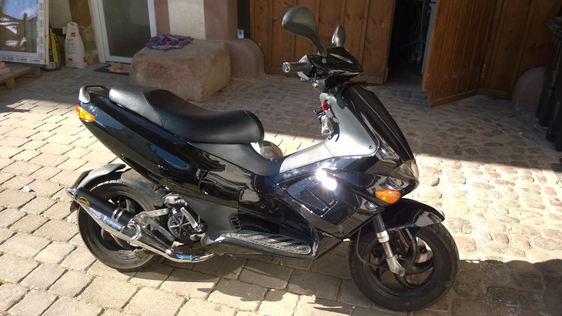

Ich habe für den Roller einen Jama Laser-X- Pro im Keller rumliegen, der rostet bis jetzt noch nicht.
Vielleicht anderes Material, von Rost jedenfalls keine Spur zu sehen...
Ob man die Qualität nun vergleichen kann ist Fragwürdig, trotzdem ist es ja immerhin der selbe Hersteller

Ist das denn verchromt oder ein Nirosta-Stahl ?
Verchromung ist halt so eine Sache. Die Originalverchromungen der großen hersteller können ja meist einiges ab - China Verchromung dagegen geht nach kürzester Zeit kaputt weil das Chrom direkt auf den Stahl abgeschieden wird anstatt erst einmal haftvermittelnde Schichten (Kupfer-Nickel, soweit ich weiss) aufzubringen.

Da steht "INOX/Edelstahl/Stainless Steel" im PDF.
Stimmt, hatte ich garned drauf geachtet. Naja, wenn das wirklich Inox ist, dann sollte da nix rosten, jedenfalls nicht sehr stark. Nicht alle 1.4.... Stähle sind rostfrei, manche sind eher rostarm als rostfrei.
1.4105 z.B. ist nicht als rostfrei zu bezeichnen, wohl aber als Korrosionsbeständig.
Ist aber auch egal, der Originaltopf rostet ja auch nicht so dolle, ein Niro Krümmer wäre x mal wichtiger als n Niro Pott.

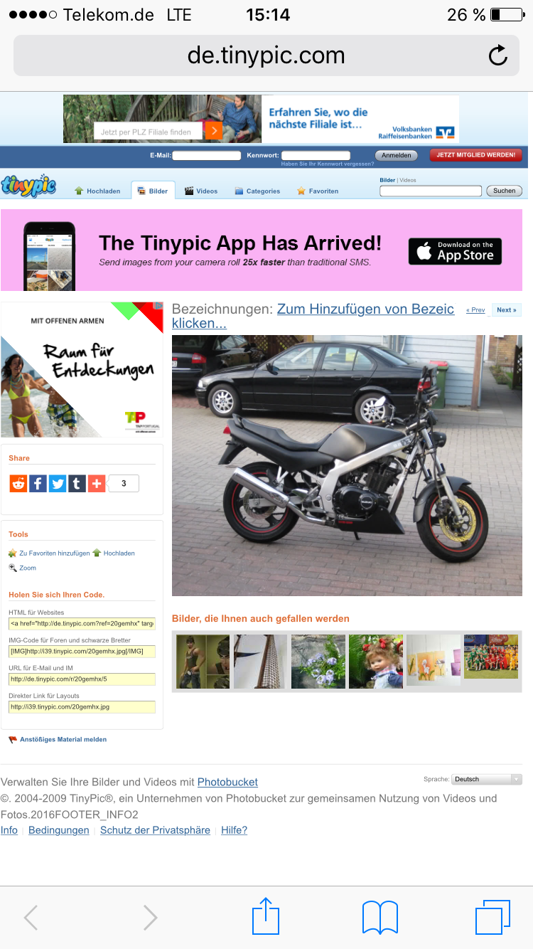

Nein so (Screenshot vom Handy):
http://fs5.directupload.net/images/160429/isd4ketv.png

okay. Dann stimme ich dem "stockhäßlich" zu
