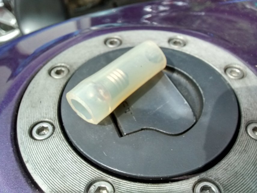

Hallo zusammen.
Gestern hatte es mich auch erwischt: richtig heiß tourt die GS an der Ampel nicht mehr oder nur sehr langsam ab.
Daheim den Nebenlufttest mit Bremsenreiniger auf den Ansaugstutzen -- eindeutig. Also neue O-Ringe rein.
Problem: danach ist es nicht wirklich besser.
Bei genauerer Betrachtung der Misere (und weniger grobmotorischer Bedienung der Bremsenreinigerdose) kam raus, daß die rechte Seite der Drosselklappenwelle des rechten Vegasers wohl undicht ist.
Was tun, da ist guter Rat teuer...
Ich habe es so gelöst, siehe Bilder.
Zutaten: ein Stück Silikonschlauch Innendurchmesser 10mm, Außendurchmesser 15mm, eine durchgebrannte Rücklichtbirne vom Fahrrad (hatte grad nichts anderes passendes da).
Es ist noch nicht perfekt (es reagiert noch ganz leicht auf massiven Bremsenreinigereinsatz, wobei das könnten auch die Dämpfe sein, die zum Luftfilter reinziehen...), aber schon mal viel besser.

Interessant. Hab eben mal meine Schreibtischarbeiten für ne kleine Tank- und Warmfahrrunde unterbrochen.
Dann mal abgesprüht.
Bingo. Irgendwas säuft da ab. Nicht die üblichen Stellen, da hab ich ja alles neu gemacht.
Aber die Drosselklappenwelle zieht ordentlich was, und irgendwo oben passiert auch was.
Obenrum wüsste ich nicht, was da sein sollte. Ist eigentlich alles frisch gemacht.
Aber das könnten die Dämpfe sein, die zum Filter aufsteigen.
Werd mir auch mal sonn Schlauchdingens basteln und mal testen, obs n Unterschied macht. Wär ja hammergeil, wenn das kleine Restloch im Drehmoment bei 4000 weniger würde......

Man kann das auch sehr schön prüfen, wenn man den Schlauch etwas länger lässt (10 cm), ohne stöpsel schon mal drauf steckt und dann den Bremsenreiniger in den Schlauch sprüht, so daß eben nicht alles eingenebelt wird. Dann sieht man sehr schön, ob es genau daran liegt.
Wenn du keinen Silikonschlauch hast (der ist sehr weich und elastisch), dann kann es sein daß du einen größeren innendurchmesser brauchst.

Mein Silikonschlauch war zu klein, hatte aber noch PVC passend. Bissen zäh das Zeug, etwas nervig raufzufummeln, aber hält. In dem Moment Wazzappt n Kumpel "Noch ne runde Fahren?" . Aber klar doch, nach drölf Stunden Schreibtisch lässt man sich nicht lang bitten.
Lange Rede kurzer Sinn: Aktueller Stand : Schlauch über Vergaserwelle, kleiner Lappen im Luftfilter(war vorher schon drin und hat es auch schon besser gemacht), frisch getankt.
Scheint besser zu sein. Popometer ist immer sonne Sache. Werd jetzt mal einen Tank so fahren, Verbrauch schauen und dann rausnehmen und den Vergleich machen. Irgendwie geht sie aber unten rum schon geschmeidiger...
Mal n paar mal irgendwelche gammeligen Kurzstrecken mit nur Stop and Go fahren. Wenn ich mich dann noch nicht drüber aufgeregt habe, dann is besser

Guter Thread, bin nu ein kleines bissen gefahren und was soll ich sagen.
Die ganzen letzten 3 Monate hab ich mich gewundert, wie Suzuki SO viele GS verkaufen konnte.
Motorverhalten unter 4000 UPM war nie gefährlich oder so, aber ein Motorrad, dass sich so in derStadt fährt, hätte keiner gekauft
Ist nun besser.....klasse Idee, "Seife" (cooler Username, btw. ) !
Da sind noch ein paar andere Details die mir nu einfallen, unter anderem die Kunststoffscheibe unter der Teillastnadel, die wirkte etwas eingeschlissen, was ja auch die Teillast magerer macht. Damals nicht dran gedacht. Nu erinnere ich mich. Das wird im Herbst nachgesehen. Weitere Nebenluftsuche mit Pinsel auch.
nach 100km auf ner CB500 bin ich nicht länger gewillt, die macken meiner GS als "Eigenheiten" hinzunehmen. Das sind Macken und die werden gemacht....
