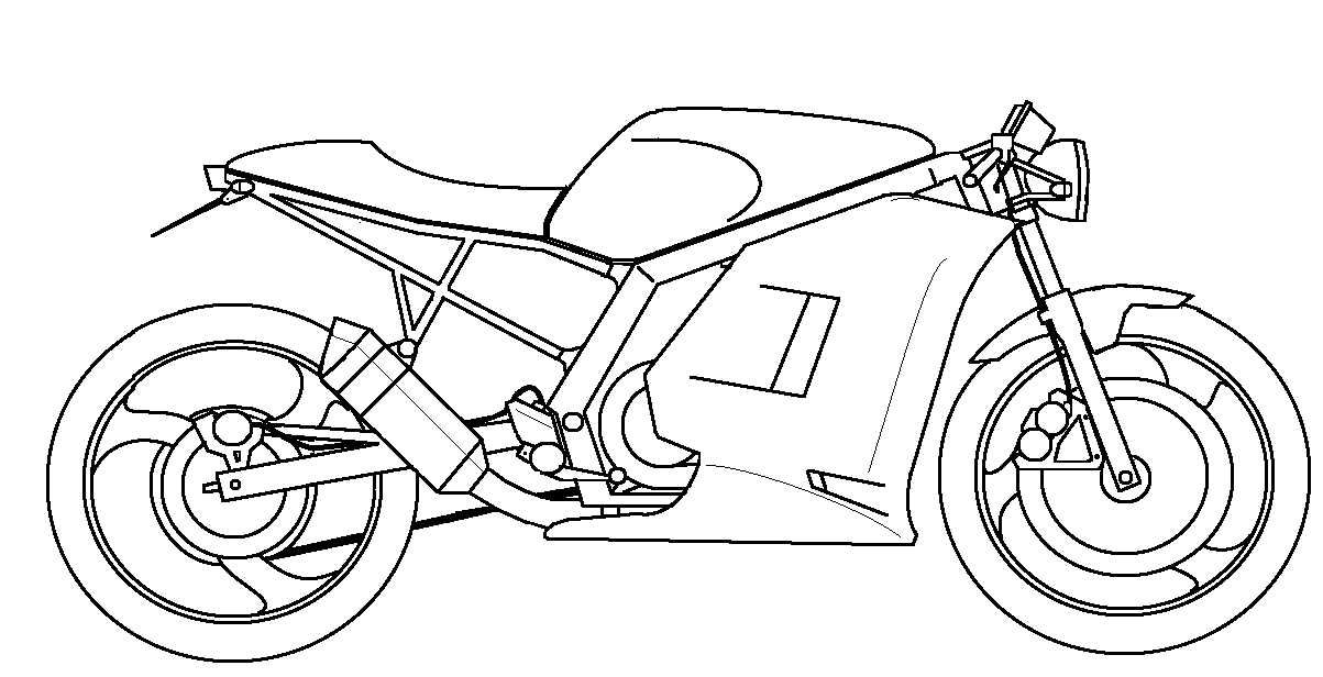

@Jim ich hoffe es Es gab da mal ein Bild mit dem Konzept.... gefunden!
Bei den Filtern muss ich gucken was sich besser in der Airbox verstauen lässt. Wahrscheinlich die Pilze.
Seitenteile werden am oberen Ende mit jeweils einer Strebe am Rahmen befestigt. Sonst wabbeln die ja rum.

Wenn das so werden soll wie auf dem Bild, dann musste echt nen kulanten Prüfer suchen und haben!
lass das sein mit den Luftführungen an die Airbox, ausser Du hast nen Prüfstand an der Hand. Mach nen normalen K&N in die Airbox rein und gut.
machste Original Bereifung drauf?
Wenn ja, dann hätte ich noch ne lange Schwinge dafür.

Steht das Konzept oder hat sich was veraendert ?
Die Idee mit der Verkleidung find ich Klasse auf der Zeichnung kommts geil rueber.
MFG fw

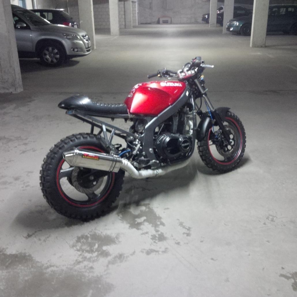

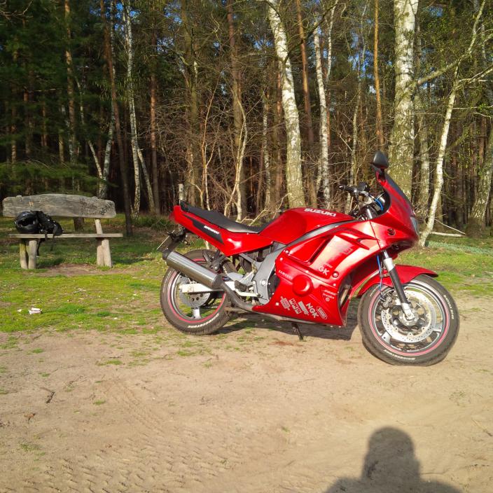

Moin, hab nochmal im Handy gestöbert und ein Bild wie sie eine Woche vor dem Umbau noch gefahren wurde. (Bild 1)
Und eines wie sie vor etwa einem Monat noch aussah. (Bild 2)
Ich denke ich bin dem Konzept welches mal als Kritzelei begann sehr nahe gekommen.
Nun euren Senf a la minute sil vous plais.
Hits:	792
Größe:	112,7 KB
ID:	25411   Klicke auf die Grafik für eine größere Ansicht
Hits:	803
Größe:	103,9 KB
Alt 05.09.2016, 21:14:23   #48
John
Benutzerbild von John
Registriert seit: 25.11.2011
Beiträge: 379
Baujahr: '91
Kilometer: 53.000
Hübsch, aber blaue Leitungen? Mh...hätte vermutlich eher rote genommen für eine klare Farblinie, weil du die Farbe blau nicht noch an anderer Stelle wieder aufgenommen hast...
Alt 06.09.2016, 07:08:05   #49
Beiträge: 1.564
Abgesehen davon, daß mir die "originale" mit der VVK besser gefällt (was nur Geschmacksfrage ist), bin ich eher gespannt, wie es denn nachher gemäß StVO/StVZO aussieht.
Spiegel? Blinker? Kuchenblech? Rücklicht?
Die Stollen sollen sich fahren? Oder willst mit ihr wirklich ins Gelände?
Alt 06.09.2016, 08:27:17   #50
Ne0n
Benutzerbild von Ne0n
Registriert seit: 17.11.2015
Beiträge: 511
Kilometer: ~53000
Also mir gefällts soweit erstmal ganz gut.
Lediglich der offene Heckrahmen spricht mich nicht so an, da fehlt mir noch ein wenig rote Verkleidung oder sowas. ^^
Hauptsache fährt.
スズキ X 暴走族
