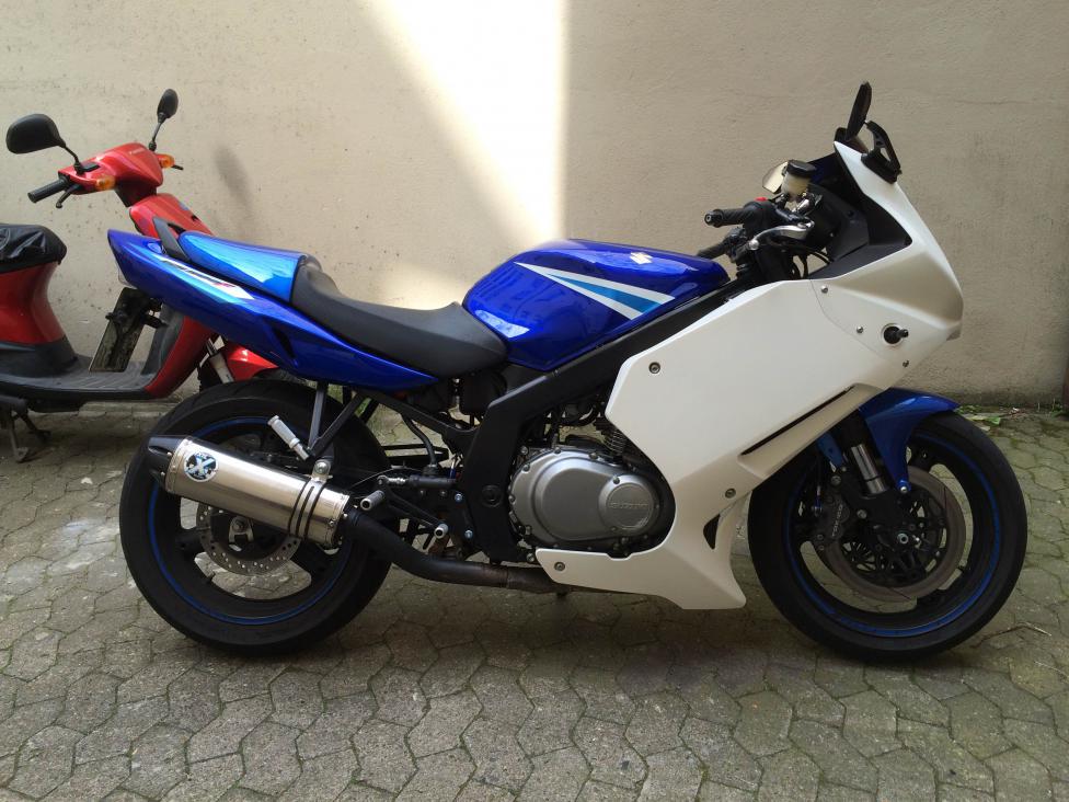

Und mit der Vollverkleidung sieht das dann so aus:
Sieht echt gut aus!

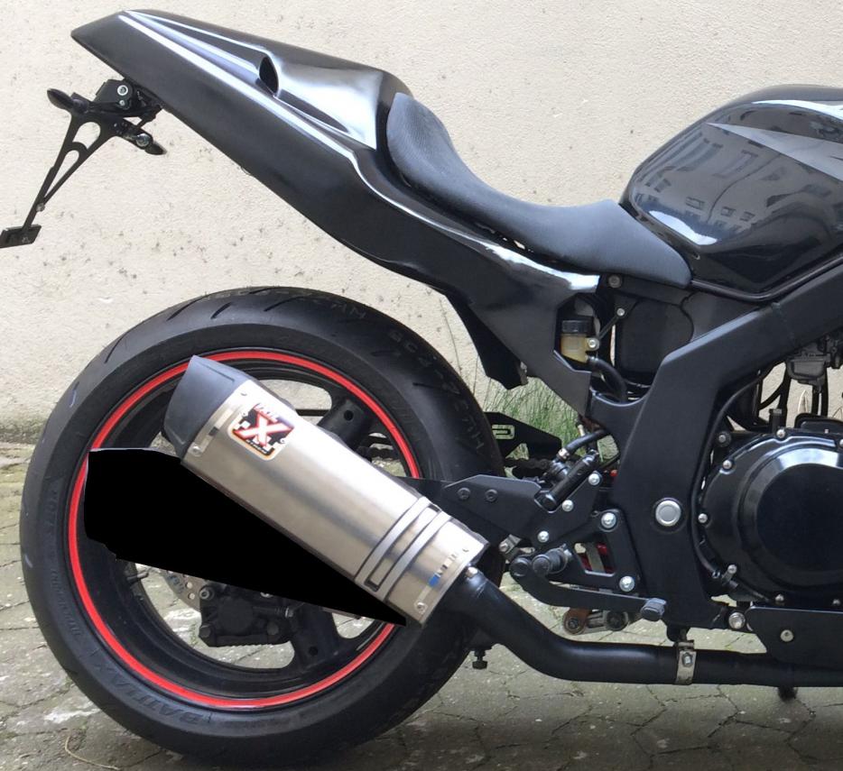

Ich wollte euch noch mal meine Heckunterverkleidung präsentieren. Hat mir Stunden an Arbeit gekostet und ich finde das Ergebnis kann sich sehen lassen! Die Oberfläche der Unterverkleidung hab ich mit einer etwas angerauten Klebefolie beklebt. Das ganze hat jetzt ein art Kunststoffoptik. (Ich hoffe man kann´s auf dem Bild erkennen)
Ja wegen dem Auspuff hab ich schon so ein paar Ideen. Muss mal mit meinem Metaller reden was man mit Rohr biegen etc. noch alles machen kann.

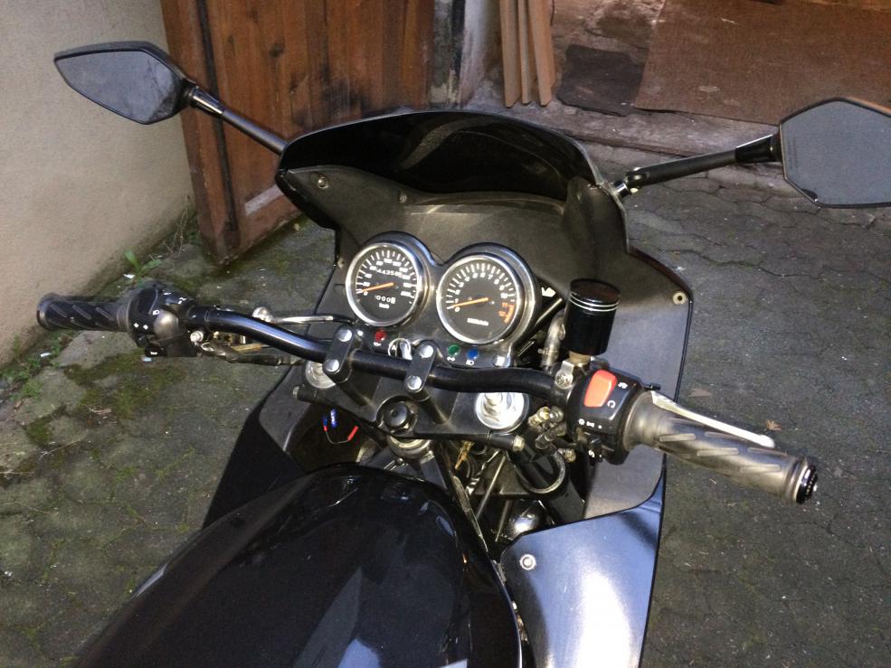

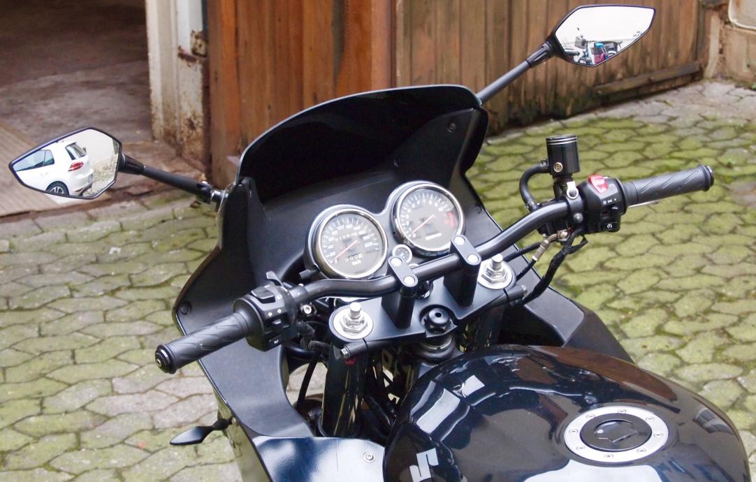

Hier noch eine kurze Erklärung zum Cockpit.
Ich verwende den Tacho ab 2001-2003 mit Wellenantrieb. Ab 2004 wird die Drehzahl elektronisch abgegriffen. Der Tachohalter wurde speziell für die USD-Gabel angefertigt.
Ebenfalls sind die neuen Armaturen verbaut - mit manuellem Lichtschalter.
Der Streetbar kommt von Spiegler. Da ich nicht wollte das der zu breit wirkt, habe ich mich für flache Lenkerstopfen (Rizoma) entschieden.
Gebremst wird mit einer Radialen Bremspumpe an der Pazzo-Bremshebel verbaut sind (kurze Variante mit ABE).

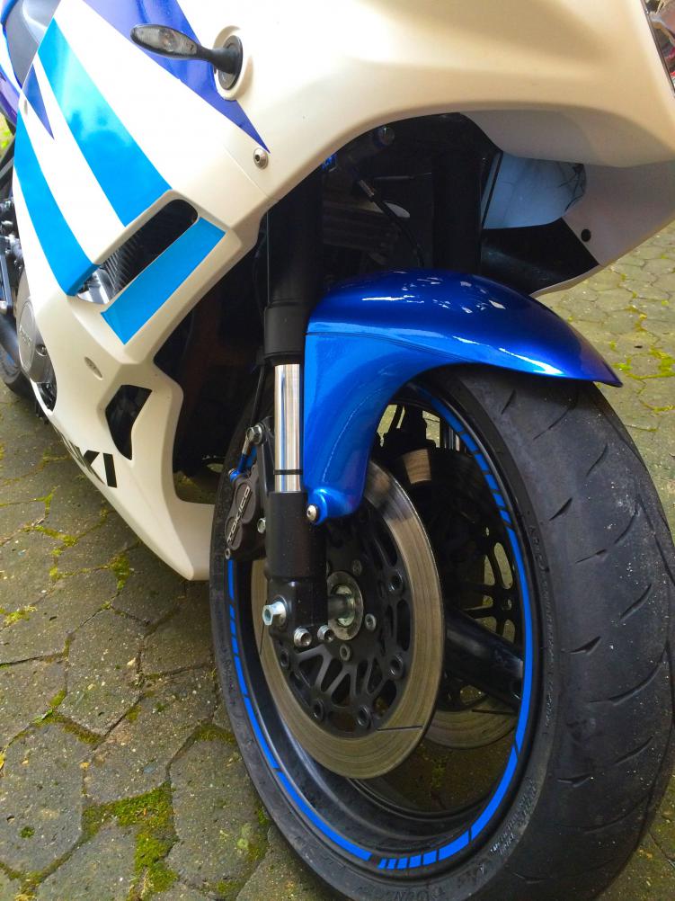

Es geht weiter:
Jetzt kommt der Lack dran.

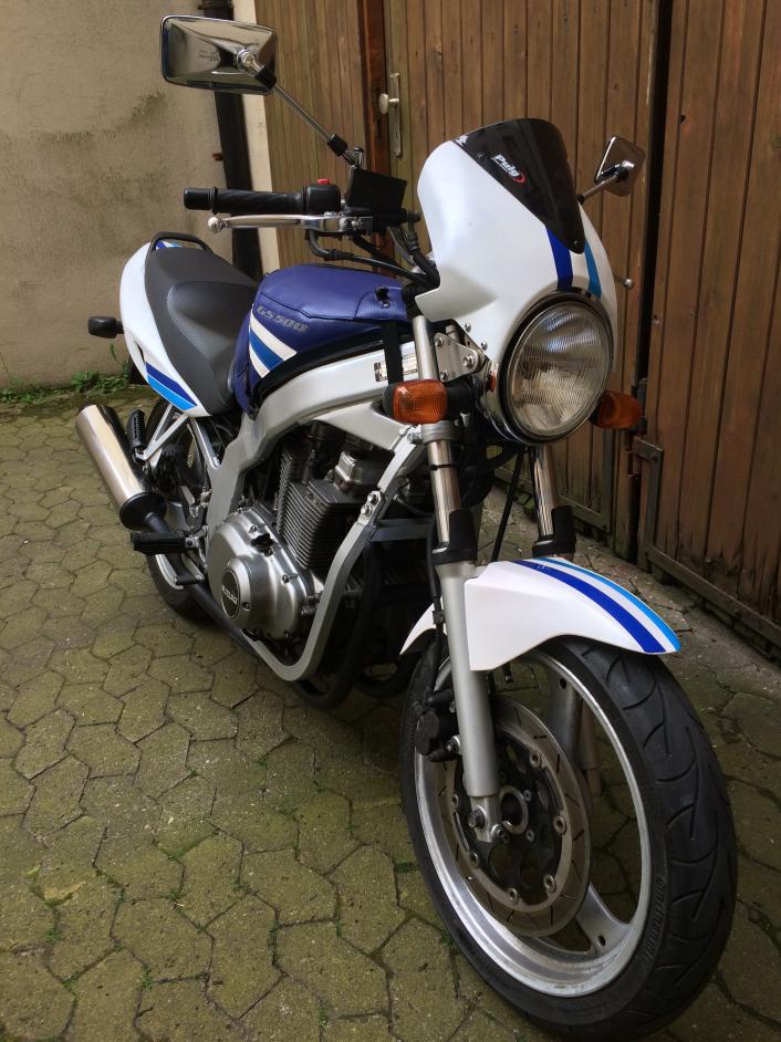

Vor der gelben, hab ich meine Blaue F noch in eine neues Kleid gehüllt. Wegen der Aufkleber werde ich mir noch was einfallen lassen. Der Übergang von blau zu weiß ist dann doch zu krass.

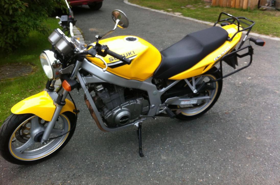

Jetzt ist auch die gelbe fertig! Allerdings nicht mehr gelb . Bis auf die Spiegel (Danke Gacko) und das Puig Windschild in Originalzustand.
Die GS läuft super! Dennoch muss ich mich wieder von ihr trennen! Nichts desto trotz werde ich sie als "Urlaubsbeschäftigung" in guter Erinnerung behalten.
Ich hab sie jetzt für 1599€ VB eingestellt. Bei Interesse könnt ihr euch gern melden.
UPDATE: Verkauft für 1300€! Dem Käufer allseits gute Fahrt damit!

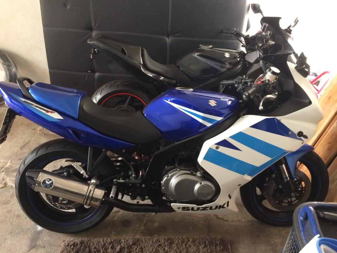

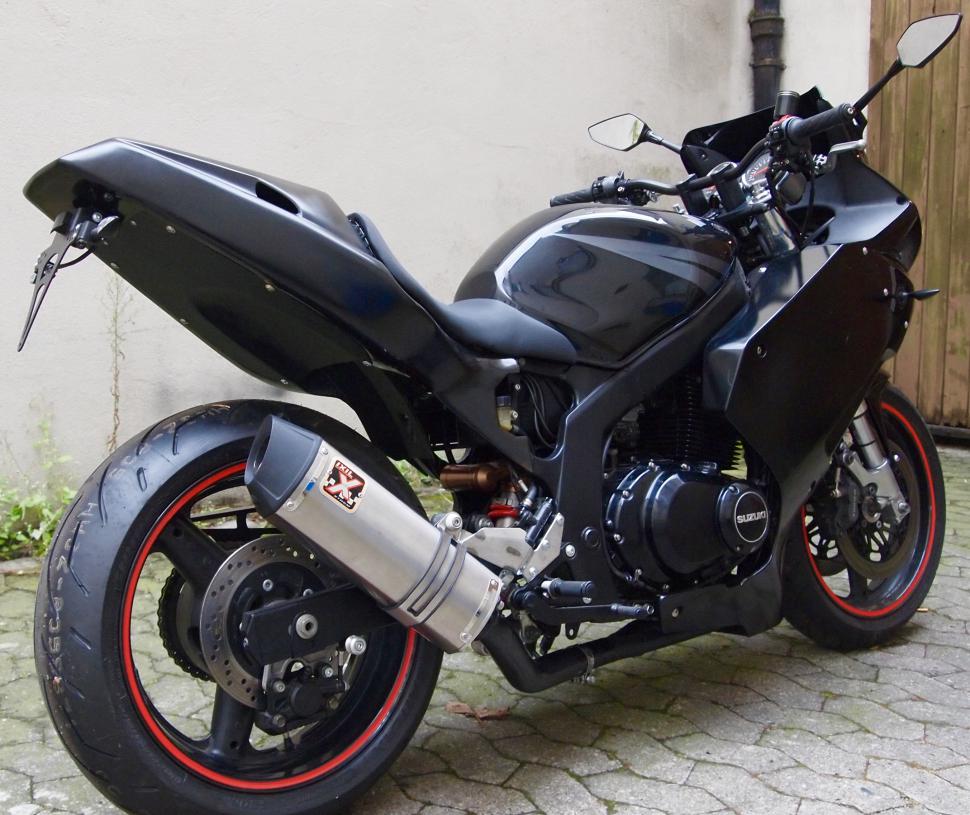

So da jetzt wieder Platz in der Garage ist muss ich endlich mein Projekt fertig stellen! Da im Prinzip nur noch der Endtopf montiert werden muss und ich da ein bisschen Schwierigkeiten mit der richtigen Position und der Haltestrebe habe, hab ich mir überlegt ob so ein Underengine auch passen würde. Dann die Frage ob ich den zusätzlich befestigen muss oder reichen die Krümmerschrauben?
Hits:	1177
Größe:	107,0 KB
ID:	25200   Klicke auf die Grafik für eine größere Ansicht
Hits:	1129
Größe:	106,5 KB
Alt 06.08.2016, 20:01:54   #377
Zusätzlich befestigen. Da lastet dann ganz schön Gewicht auf den Schrauben und bei Bewegung schwingt das ja auch alles.
MMn müsste der Endtopf nur nen Stück näher ans Heck, dann passt dass.
Alt 07.08.2016, 01:11:45   #378
Beiträge: 1.565
so weit hinten seitlich sieht es für mich aus, als wenn Du dann in Kurven den Auspuff aufsetzen wirst.
Er müßte also dann weiter vorn enden, damit es mittiger sein kann.
Aber auch dann muß der ESD unten befestigt werden.
Beispielsweise an den vorherigen Aufhängungen des Hauptständers.
So sehr ich mit underengine selber liebäugel: Der Topf ist zu dick dafür.
Alt 07.08.2016, 07:31:25   #379
Ja die Hauptständeraufnahme hatte ich auch im Sinn aber selbst wenn ich den Topf quer montiere steht die Umlenkung im Weg. Das Teil ist einfach zu fett für eine Under engine.

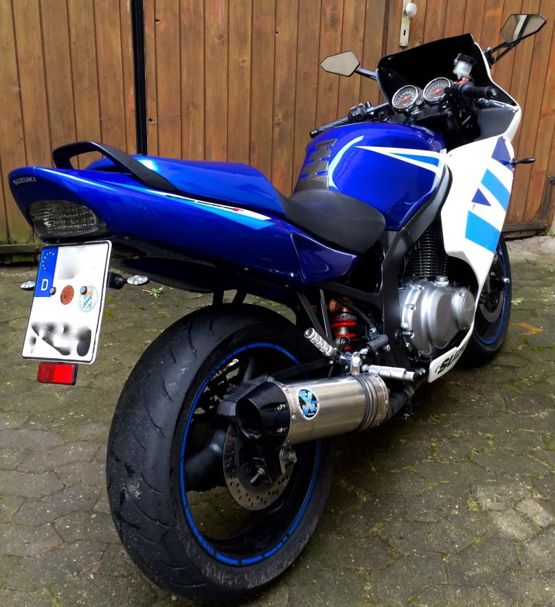

Das Dekor meiner blauen ist unterdessen auch fertig.

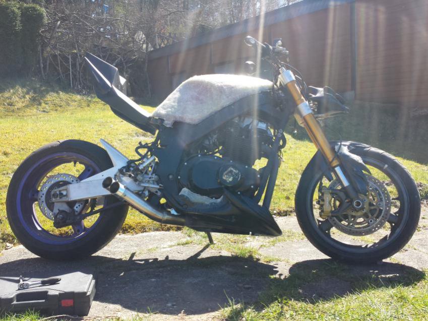

Alt 07.08.2016, 09:46:32   #380
Hmm, ich weiß nicht. So ein underengine müsste kürzer sein und der Endtopf viel weiter rein! So sieht's irgendwie komisch aus, und fürchte auch dass der aufsetzt in Kurven.
Ich hatte das bei mir ja mit nem IXIL Endtopf gelöst:
Hits:	1126
Größe:	93,7 KB
Alt 07.08.2016, 09:54:01   #381
Ja so sieht das schon besser aus! Ne ich mach den Topf nach oben, wie ich´s zuerst geplant hatte. Das wird schon
Gibts eigentlich schon was neues zu deinem Fighter-Umbau?
Alt 07.08.2016, 10:00:18   #382
Ja! Die Neuigkeit ist:
Das Projekt, also die Verkleidungsteile, so wie sie da stehen wandert leider in ein anderes Mopped. Will doch einen Fighter mit Leistung haben!
Aber der Rest wird grad in so was ähnliches umgebaut.
Umbaustory folgt!

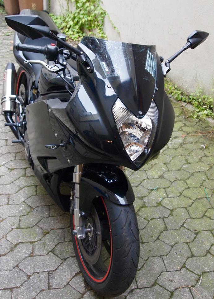

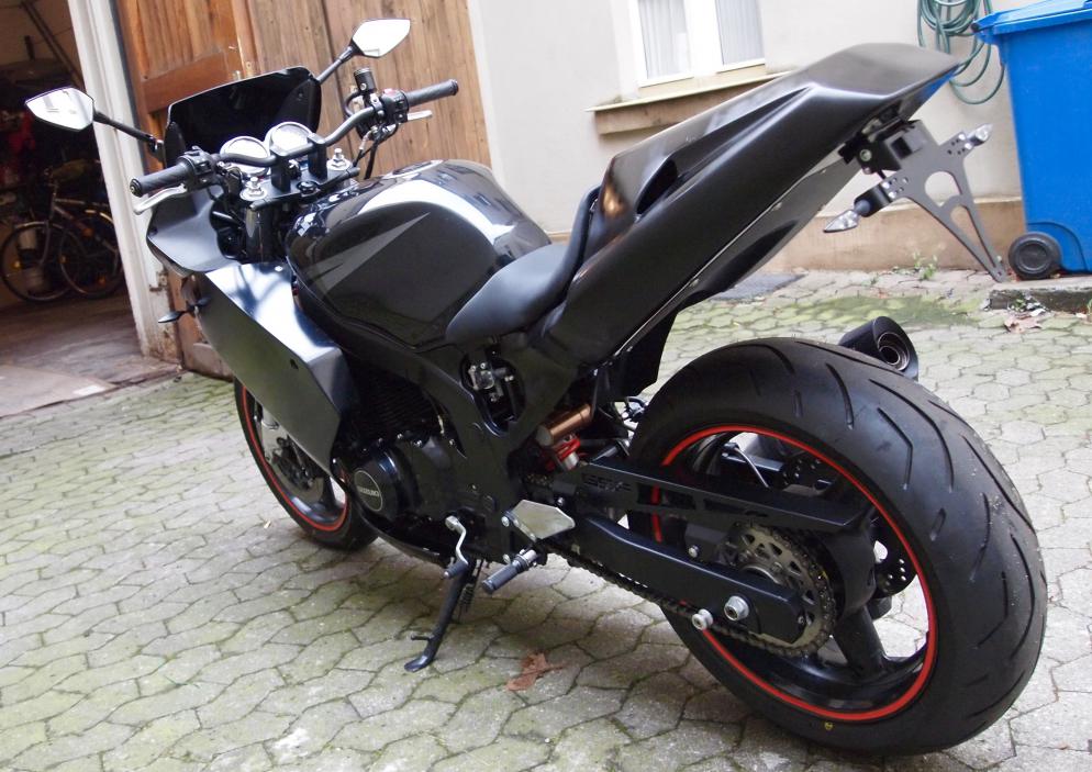

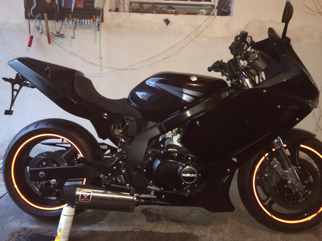

Alt 04.09.2016, 19:27:19   #383
Servus, da die schwarze GS so gut wie fertig ist und ich durch einen Arbeitsplatzwechsel ein kleines Parkproblem bekommen habe, muss sich eine GS aus der Garage verabschieden. Falls ihr es schon mitbekommen habt, ich hab meine "blaue" auf mobile.de inseriert.
Es ist nur leider traurig, das man in der Regel auf den Kosten der ganzen Umbauten sitzen bleibt. Und schlachten würde ich nicht übers Herz bringen!

Alt 18.09.2016, 15:15:18   #393
So das Zwischenrohr ist befestigt. Die Maschine läuft! Somit ist mein Umbau nach gut 2 Jahren abgeschlossen!
Für euch hab ich jetzt noch aktuelle Bilder gemacht.
Und hier noch eine Gesamtliste der Umbauten:
Cagiva Mito Höcker, Sitzbank in den Tank eingearbeitet
GS500F-Tank
GS500 WVBK Tacho und Drehzahlmesser mit roter Beleuchtung, Tachohalter Sonderanfertigung (gelasert)
Spiegler Superbikelenker
Armaturen der GS500 WVBK mit manuellem Lichtschalter
PazzoRacing Brems- und Kupplungshebel
19er Radial-Bremspumpe (GSXR1000)
Rizoma Lenkerenden
Analoguhr im Cokpit
RGV250 USD-Gabel mit progressiven Gabelfedern, Doppelscheibenbremse und ein Paar 2-Kolbenbremssättel
Stahlflexleitungen vorne und hinten
Benzinhahn GS500 ab BJ 2001
Ölkühlerflansch von Goose mit 5 Reihen-Ölkühler
Vollverkleidung von einer GS500F mit Puig Standardscheibe in schwarz
Highsider Verkleidungsspiegel
Kellermann Rhombus LED-Blinker (hinten inkl. Bremslicht/Rücklicht)
Kurzer Kennzeichenhalter
Heckunterverkleidung (Eigenbau)
LSL-Fußrasten
IXIL Hexoval Endschalldämpfer mit Laser-Edelstahlkrümmer
Eigenbau Auspuffhalter an der Fußraste
RF600-Schwinge
Sachs Federbein
Rad vorn 3,5x17 (gerade Speichen) mit 120/70 Bridgestone S20
Rad hinten 5,5x17 (gerade Speichen) mit 180/55 Bridgestone S20
Kettenblatt und Versatzritzel (Sonderanfertigung)
Bremsflüssigkeitsbehälter ersetzt
K+N Austauschluftfilter
Vergasertuning (DynoJet Stage 1)
Edelstahl Kettenschutz
Kabelbaum gekürzt
Der Rahmen und alle Anbauteile sind pulverbeschichtet
