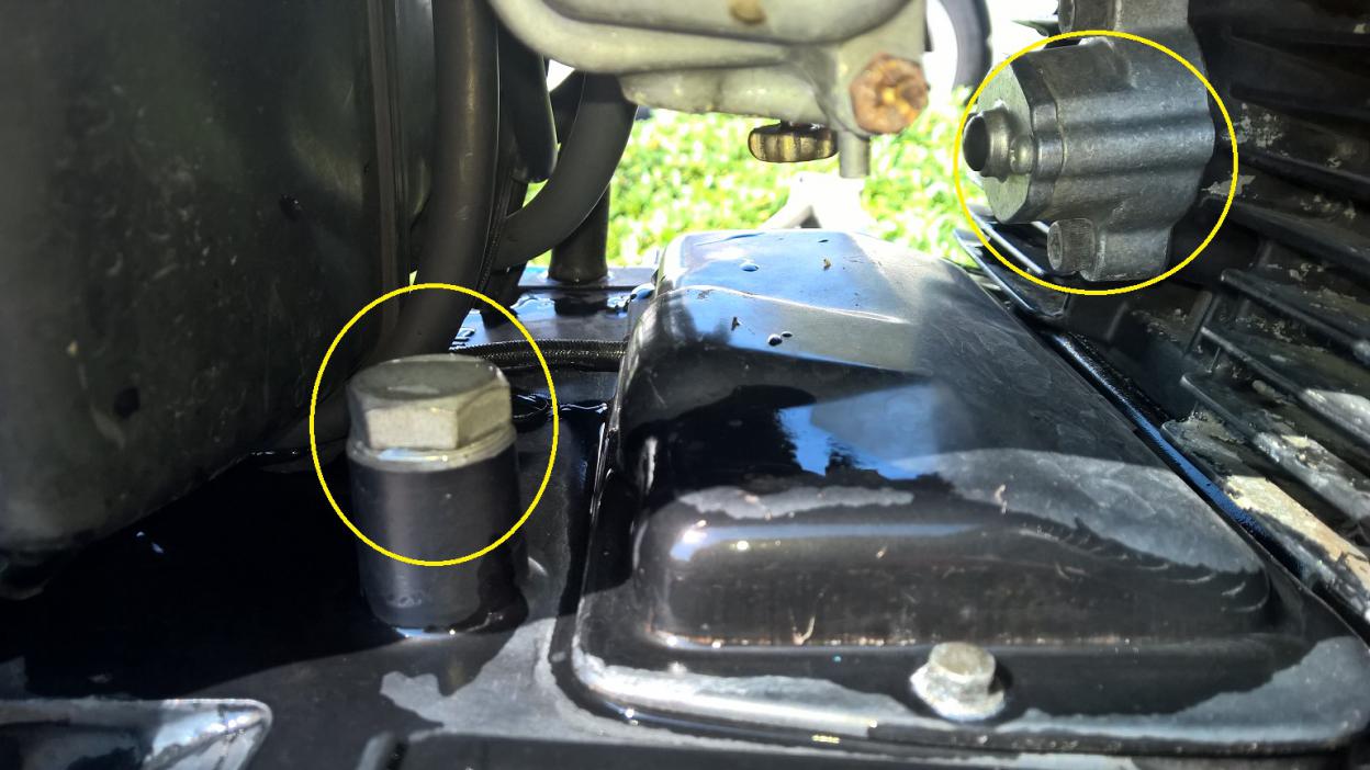

Vielen dank, habe da aber noch eine Frage...
Was sind das für Teile die ich da markiert habe? Für mich ergeben die Teile da keinen Sinn.
Und ein Bild von den Krümmerschrauben ist auch bei.

Die Ding, hinten an den Zylindern mit dem schwarzen Knubbel, ist der automatische Steurkettenspanner.
Die Schraube auf dem Getriebegehäuse hält federbelastet den Leerlaufarretierkolben. Soll bedeuten: Unter der Schraube ist eine Feder, die auf den Leerlaufarretierkolben drückt. Der Leerlaufarretierkolben rastet in die Sperrklinke der Schaltwelle ein.
An beiden Teile, dem Steuerkettenspanner und dem Leerlaufarretierkolben, nicht unnötig herumschrauben.

Hatte ich nicht vor, mir sind die beiden Teile aber schon öfter ins Auge gefallen und da kam dann immer die Frage auf was das ist...Jetzt weiß ich es, danke

Und was ist unter der Großen Schwarzen Abdeckung die auf dem Bild auch zu sehen ist?
Gibt es ein Wiki wo alle Teile erklärt werden? Sonst muss ich euch ja andauernd belästigen
Alt 15.09.2016, 10:51:17   #16
Der Anlasser.
Kannst auf zB ronayers.com oder alpha-sports.com die Explosionszeichnungen samt Teilenummern anschauen. Da steht (auf englisch) wie die Teile heißen.
