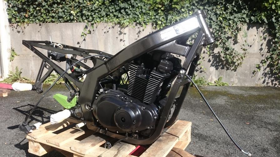

So am langen Wochenende is zwar nichts passiert weil ich keines hatte
Dafür war gestern Arbeitstag 5:
- Motor geschliffen
- Motor lackiert
- Tankdeckel geschliffen
- Tankdeckel lackiert
- Vergaser zerlegt und Düsen geändert
Beim Motor fehlen nur noch die Suzuki Embleme die waren total zerkratzt, die muss ich noch bestellen
Ansonsten kann jetzt der Zusammenbau beginnen
Mfg
Sascha

Schöne Farbe, gefällt mir! Hast du eine eigene Lackierkabine oder Zugriff auf eine? Oder wie hast du das gemacht? Pistole oder aus der Dose?
Alt 19.08.2016, 05:37:06   #106
Beiträge: 8.808
Hat er die 4 Schein-Schrauben einfach mit über gejaucht
Alt 19.08.2016, 07:19:34   #107
Beiträge: 10.720
Dann macht er einfach die vier Schraubenköpfe auch noch schwarz, dann passt das wieder.

Daaaamn. Zum Motor fällt mir nur eins ein:
*klick*
Ich persönlich würd die Suzuki Embleme sogar weglassen, sieht so schon hammer aus.
Ansonsten bin ich mal gespannt wie es am Ende aussieht.
Hauptsache fährt.
