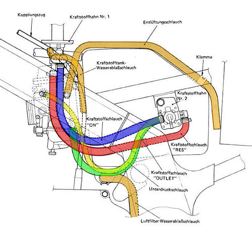

Standard Springt nach Vergaserreinigung nicht an.
Auf Vorschlag von Campino hier meine Anfrage:
Nachdem nach einer professionellen Vergaserreinigung (Danke an Klassikfon)
der Vergaser wieder eingebaut wurde, sprang das Schätzchen nicht an. Die Vergaser wurden mittels PRI geflutet. Trotz zugedrehten Ablassschrauben tropft es leicht aus den Schwimmerkammern Ablässen. Ebenfalls beim rechten "Versager" zwischen Schwimmerkammer und Vergaserboden.
Alle Schläuche sind richtig !! angeschlossen, und zwar nach dem Schema aus GS 500 Wiki.
Das Moped orgelt beim Start bis die Batterie leer ist. Die Iridium-Zündkerzen sind trocken und leicht schwarz !!
Jetzt kommt es, wenn ich Bremsenreiniger in den Ansaugtrakt sprühe, springt sie an und läuft. Aber nur wenn die Drehzahl nicht unter 4000 RPM fällt. Dann auch nur recht unrund. Lasse ich die Drehzahl runter geht sie aus und springt auch nur unter Hilfe von Bremsenreiniger wieder an.
Hits:	1446
Größe:	51,3 KB

Nachdem ich die Gaser wieder ausgebaut und zerlegt habe, glaube ich den Fehler gefunden zu haben. Beim Zusammenbau war ich nicht sorgfältig genug, (böser Rolli). Die Membran des rechten Vergasers war nicht richtig in der Nut. Deshalb ist sie beim Zusammenbau nach innen rausgerutscht und hing halb im Gehäuse. Klar daß da nichts funktionierte. Die Schwimmerkammern hab ich mit neuen Dichtungen versehen und zusätzlich mit ProLoc Gasketmaker 300 (gibts bei WWW.ZN-TECHNIK.DE) abgedichtet.
Jetzt warte ich nur noch auf einen neuen Satz Original Suzuki Benzin- und Unterdruckleitungen und besseres Wetter. Dann wird montiert und ich werde das Ergebnis hier veröffentlichen.

Nachdem die Sache mit den komischen "Krückstock-Schläuchen" geklärt war, ging die Montage, auch dank neuer Benzin- und Unterdruckschläuchen, problemlos von statten.
