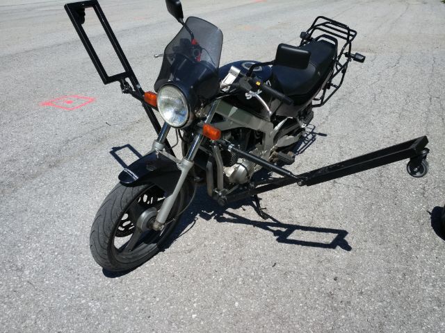

Alt 29.05.2017, 17:06:08   #17
Benzinesel381
Registriert seit: 14.05.2016
Beiträge: 11
der plan hat soweit funktioniert. der not-aus macht auch was er soll (relais ist umgebaut ).

Benzinesel381 ist offline   Mit Zitat antworten

Cool

Fehlt nur noch der Propeller

Iwo.. Gas geben, kurz gleiten, landen, wieder Gas geben
