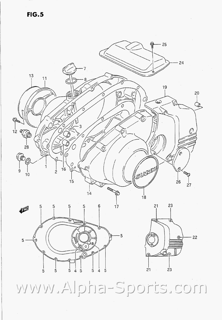

Hallo Merle, das Teil mit der Nummer 1 ist in meinen Augen der Kupplungsdeckel. Dazwischen ist die Dichtung mit der Nummer 2, die beim TE sehr wahrscheinlich kaputt ist.
Sollte der TE vom Zündgeberdeckel gesprochen haben (Teil Nr 11 im Bild), hast Du natürlich Recht und der Wellendichtring hinter der Zündgeberplatte ist sehr wahrscheinlich kaputt.

Haben wir einen Denkfehler? Er muss doch die Nr. 19 demontieren wenn er hinter der Kupplungsseite Ölt.
das ist doch der Bereich mit dem Kettenritzel wo es so gerne raussuppt und der Wellendichtring an der Schaltwelle undicht wird.

Die Kupplung ist auf der rechten Motorseite, der Kupplungsdeckel meiner Meinung nach auch, also Teil 1, Dichtung Teil 2.
Ich kann natürlich beliebige Teile als "Kupplungsdeckel" bezeichnen, denke aber nicht daß Quitschi das vor hatte

Natürlich meint er 19 und die Schraube 21 oder 23 wird verölt sein.
Es wird halt ein Haufen Schmodder unter der 19 sein!

Ich mein schon den kupplungsdeckel auf dem Bild von enricus wäre der Deckel die Nummer 1 und die Schraube die ölt müsste die 28 sein

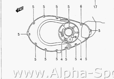

Hab des Mal bisschen zugeschnitten und die Stelle markiert

Das ist der Öldruckschalter. An der Stelle kommst Du mit Dichtmasse aus

Nur mal sicherheitshalber:
Ist es die offen sichtbare Schraube unterhalb des Zündgeberdeckels, in dem Bild Schraube Nr 9 (unter Deckel 11 mit Suzuki Schriftzug)? Die Schraube hat einen Kupferdichtring (wie die Ölablasschraube).
Oder hast Du den Zündgeberdeckel abgeschraubt (3 Schrauben)? In dem Fall siehst Du unterhal der Zündgeberplatte eine Schraube, an der Drähtchen angeschlossen sind. Das ist der Öldruckschalter, in dem Bild die Nummer 28 (da ist Dichtmasse dran).
In beiden Fällen wird Öl auslaufen wenn Du die Schrauben heraus schraubst. Deahalb entweder die Aktion mit einem Ölwechsel verbinden, oder das Motorrad auf den Seitenständer stellen und nach der Aktion den Ölstand checken.

Der Kupplungsdeckel (im Bild die Nr 1) kann natürlich in beiden Fällen verbaut bleiben!

Hab mir das Bild nochmal angeschaut ich habe bisher nichts gemacht ausser den Motor geputzt und dann laufen lassen um zu sehen wo genau das Öl Austritt
Das ist genau an der markierten Schraube Nr.5

Dann ist es doch die Papierdichtung Nr 2.
Für die Reparatur mußt Du das Öl ablassen, die Schrauben 4, 5 und 6 aufmachen.
Zündgeberplatte und Kabelchen vom Öldruckschalter entfernen.
Deckel abnehmen und die alte Dichtung vorsichtig von der Dichtfläche entfernen ohne diese zu beschädigen. Ich habe das mit viel Motorreiniger und einen Kattermesser gemacht. Es gibt auch ein Dichtungsentferner als Spray bei Louis (habe aber keine Erfahrung damit).
Ich würde mir an Deiner Stelle das blaue Reparaturbuch kaufen (gibt es auch immer wieder online gebraucht) und ganz wichtig: die Schrauben sollten mit einem Drehmomentschlüssel angezogen werden. Die reißen sehr gerne ab, deshalb lohnt sich die Investition in den DremoSchlüssel (auch wenn Du später mehr selber machen willst).

@Mattis: er hats ja jetzt recht gut eingegrenzt.
Die Stelle ist bei mir zwischen 70-80t km auch undicht gweorden. Da kommt immer das Spritzwasser vom Vorderrad hin und viel Material ist da nicht... ist also nicht so abwegig dass es da mal Probleme geben kann...

Drehmoment hab ich laut Liste werden die Schrauben nr.5 mit einem Drehmoment von 20 bis 24 angezogen das erscheint mir aber irgendwie n bisschen viel
Quitschi93 ist offline   Mit Zitat antworten
Alt 16.05.2017, 09:34:45   #25
Aus welcher Liste hast du denn das?
Die kleinen Schräubchen bekommen höchstens 9-13 Nm.
Wenn man von ihrer Größe ausgeht sogar noch weniger.

Hab das aus der Liste aber war wohl mein Fehler hab gedacht das es 8mm Schrauben sind weil ich eine 8er Nuss benutzt hab

Nee, die Unterteilung geht nach dem Gewindedurchmesser. Da sind das 5 oder 6 mm.
