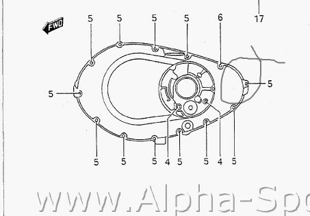

Hab des Mal bisschen zugeschnitten und die Stelle markiert

Hab mir das Bild nochmal angeschaut ich habe bisher nichts gemacht ausser den Motor geputzt und dann laufen lassen um zu sehen wo genau das Öl Austritt
Das ist genau an der markierten Schraube Nr.5

Beiträge: 535
Kilometer: >100t
Dann ist es doch die Papierdichtung Nr 2.
Für die Reparatur mußt Du das Öl ablassen, die Schrauben 4, 5 und 6 aufmachen.
Zündgeberplatte und Kabelchen vom Öldruckschalter entfernen.
Deckel abnehmen und die alte Dichtung vorsichtig von der Dichtfläche entfernen ohne diese zu beschädigen. Ich habe das mit viel Motorreiniger und einen Kattermesser gemacht. Es gibt auch ein Dichtungsentferner als Spray bei Louis (habe aber keine Erfahrung damit).
Ich würde mir an Deiner Stelle das blaue Reparaturbuch kaufen (gibt es auch immer wieder online gebraucht) und ganz wichtig: die Schrauben sollten mit einem Drehmomentschlüssel angezogen werden. Die reißen sehr gerne ab, deshalb lohnt sich die Investition in den DremoSchlüssel (auch wenn Du später mehr selber machen willst).

@Mattis: er hats ja jetzt recht gut eingegrenzt.
Die Stelle ist bei mir zwischen 70-80t km auch undicht gweorden. Da kommt immer das Spritzwasser vom Vorderrad hin und viel Material ist da nicht... ist also nicht so abwegig dass es da mal Probleme geben kann...
