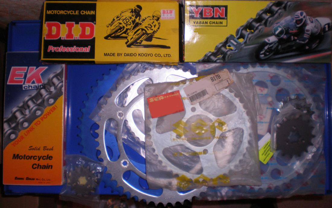

Habe bei Ebay geschaut. Zum Beispiel kompletter Kettenkit für meine "GS 500 F" , Baujahr 2004, Erstzulassung 2007 . Preis: 52,95 €.
Würde Kettensatz kaufen und in Werkstatt einbauen lassen.
(schon Werkstatt informiert) .
Mechaniker sagte , es ist okay , wenn ich Kettenkit mitbringe und er einbaut.
Meine Frage: Welche Erfahrungen habt ihr? Könnt ihr mir einen guten und preiswerten Kettenkit empfehlen ?

Kauf nicht den billigsten Kettensatz.
Du musst auch aufpassen, es werden Kettensätze bis 25 kW und welche bis 34 kW angeboten. Bei der Abdichtung gibt es auch Unterschiede, von normalen O-Ringen bis hin zu X-Ringen.
Höherwertig, bei Zugfestigkeit und Abdichtung ist natürlich besser.
Kommt halt drauf an, wie lange du die Kette fahren willst und was du ihr abverlangst.
Keine Probleme gibt es mit DID, das ist der Erstausrüster und hat ansonsten auch gute Qualität, wird normalerweise auch von der Werkstatt empfohlen.
Wie die anderen Kettenmarken sind, weiß ich nicht, da ich auf der GS bisher nur DID gefahren bin.
Ist jetzt der 1. Satz nach der Originalkette und musste nach 19000 km auch noch nicht nachjustiert werden. Die Kettenpflege beschränkt sich bei mir auf regelmäßiges Nachfetten. Der Originalsatz hielt bei meiner GS ca. 33000 km, war aber vom Vorbesitzer schon etwas malträtiert.

Auf dem Bild sind jedenfalls 3 Verschiedene Marken und anscheinend Ketten ohne O-Ringe.
Da würde ich nicht kaufen.
Ich fahre auch mit einer D.I.D.-Kette (beim Suzuki-Händler für teures Geld gekauft und einbauen lassen) seit über 14000km ohne daß ich einmal "nachspannen" musste.
Da eine gute Kette über 30000km halten sollte, relativiert sich der Preis meiner Meinung nach auch.

Für 52 € ist der Kitt ziemlich wahrscheinlich mit Clipschloß, und damit nicht empfehlenswert...

Es passen alle 520er Ketten, die mindestens die nötige Gliederzahl aufweisen. Kette kürzen ist kein Akt, und so man vernünftig nietet/nieten läßt, ist an der schlappen GS jedes Kettenfabrikat mit O- oder X-Ringen akzeptabel, sofern etwa 4200kg Zugfestigkeit oder mehr garantiert werden.
Weitaus größere Probleme machen billige Ritzel und Kettenblätter in den vermeintlich preiswerten Sätzen.
Die Kette stirbt fast immer an ausgelaufenen Ritzeln, wo dann Blatt, Ritzel und Kette irgendwann nicht mehr zusammenpassen. Der Leidtragende ist dabei immer die Kette - egal welche Güte und Zugkraft die hat.
Im eher kettenbelastenden Cross-Enduro-Bereich fahren wir fast nur noch DID 520 VX2, die haben sich als tolerant und haltbar erwiesen. Kombiniert mit Alublättern ist auch sichergestellt, daß zuerst das Blatt ausgearbeitet wird und nicht die Kette, wenn das Ritzel anfängt zu schwächeln. So sieht man es (hinten am scharf werdenden Blatt) rechtzeitig und kann die Kette sogar auf zwei Blattgarnituren fahren.
Was sich leider immer wieder als Ausgeburt der Hölle präsentiert, sind Regina-Ketten. Sowohl die Schlösser als auch die Ketten selbst sind auffällig oft Problembären. Ich persönlich mag die nicht und bin komplett bei DID geendet.
Nun denn, und der Rest ist Glaube und Wahn...in Foren ja durchaus häufiger als draußen auf der Straße anzutreffen **ggg**
