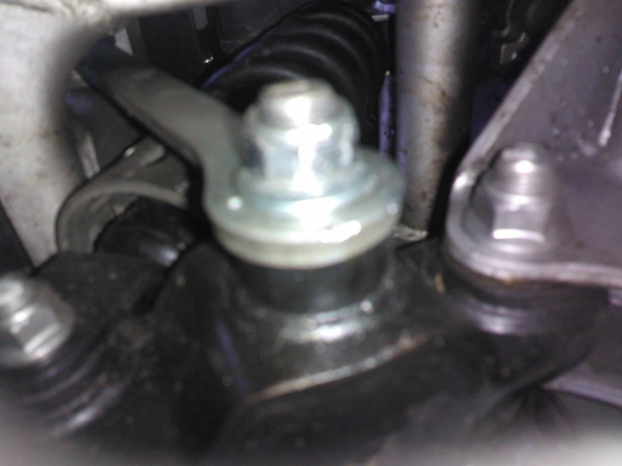

Mach mal ein Bild der Umlenkung!

Guckst Du
Hits:	835
Größe:	81,1 KB

Beiträge: 7.401
Ich schau morgen mal was ich noch an Umlenkungen habe. Eventuell hab ich noch ne kürzere. Meld mich.
