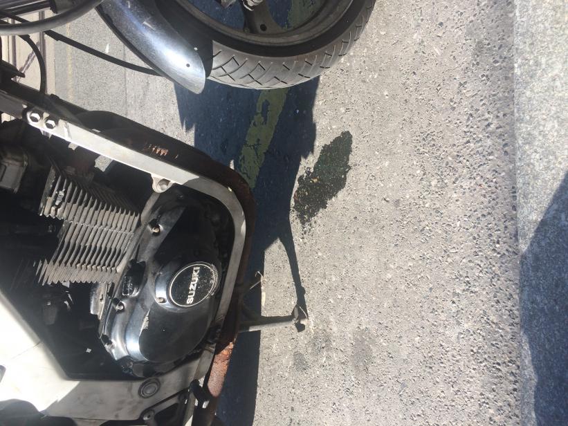

So gestern die Strecke von berlin nach Prag gut geschafft. Heute morgen dann leider das. ADAC plus ruft zurück xD
Keine Ahnung wieso, auf einmal tropft es vom ölfilterdeckel. Öl ist noch ausreichend drin, kann also nicht so viel verloren haben...

War in berlin seit meinem letzten Ölwechsel vor ca 3 Wochen definitiv kein Problem, erst seit gestern anscheinend.

Alt 29.09.2017, 10:21:42   #15
Muttern nachgezogen?
Alt 29.09.2017, 10:25:07   #16
krok
Benutzerbild von krok
Registriert seit: 18.07.2016
Ort: Newcastle, England
Beiträge: 180
Jetzt? Oder nach dem letzten Ölwechsel? Beides nein. Mir ist beim letzten Mal leider auch ein stehbolzen abgerissen, deswegen bin ich da sehr vorsichtig.
Hi!
krok ist offline   Mit Zitat antworten

Alt 29.09.2017, 10:33:14   #18
Beiträge: 750
Ist das Foto vom Ölfilterdeckel aktuell oder von vor drei Wochen?
Wenn das aktuell ist, suppt es nicht unbedingt am Ölfilterdeckel, das sieht doch sehr trocken aus.
Alt 29.09.2017, 10:37:12   #19
krok
Beiträge: 180
Ist von grade eben, Suppt aber definitive von unten am Deckel. Habs auf Foto mir abgewischt. Wo könnte es sonst Öl Tropfen?

Alt 29.09.2017, 10:41:05   #20
Beiträge: 750
Wenn du dir sicher bist, dann wirds schon stimmen . Bei mir sah der Deckel halt vollgeschmaddert aus als die Dichtung nicht dichtete.
Öl könnte auch von der Drehzahlmesserwelle kommen, aber das sah auf dem Foto trocken aus. Trotz allem wäre es schon mega viel Öl wenn es vom Abnehmer käme.
Tja, mein Vorschlag wäre, in Prag ne Schrauberwerkstatt suchen und dann:
- Auffangbehälter, Deckel abnehmen
- Dichtung checken
- Wenn i.O. dann sauber machen, einfetten und wieder dran
- mit Drehmomentschlüssel 8nm die Muttern wieder drauf
- hoffen das es dicht ist
Theoretisch könntest du auch weiterfahren, aber das Hauptproblem ist, dass das Öl auf den Hinterreifen kommen kann.
Alt 29.09.2017, 10:45:53   #21
krok
Beiträge: 180
Tropft akut nicht viel, bzw gar nicht, nur ein bisschen wenn der Motor läuft, also wenn druck ist. ADAC kommt gleich, mal sehen, hoffe er bringt 10w40 mit.

Alt 29.09.2017, 11:06:40   #23
krok
Beiträge: 180
So vorsichtig nachgezogen, scheint jetzt wieder dicht zu sein. Wart trotzdem noch auf ADAC in der Hoffnung dass er Öl mitbringt

Was stimmt an diesem Bild nicht? 😆
15 km vor Prag auf der Autobahn einfach abgefallen...ADAC kommt wieder. Kann man das was zusammenschustern für den Weg bis berlin oder brauch ich ein Original Teil?

Ach du liebe Zeit... ohne Schalthebel ist doof.
Möglich, daß da auch Hebel von anderen Modellen dran passen, das System ist ja nicht GS-spezifisch... oder was meintest du mit "zusammenschustern"?

Jo genau das. Kein Plan was passiert ist, muss lose gewesen sein. Genau das meinte ich, andere Hebel sollten ja auch passen. Bin halb versucht selbst in die Stadt zu fahren und nen Händler zu suchen. Sie steckt halt nur im 5. Gang.

Auch in Prag gibt es gs 500 Fahrer und Suzuki Werkstätten. Mach auf englisch einen Aufruf bei eBay Kleinanzeigen in Prag und dir wird bestimmt geholfen.
Alt 03.10.2017, 12:48:06   #37
Beiträge: 828
Ich glaube (bin mir ziemlich sicher), daß fast alle Japaner da eine vergleichbare Verzahnung an der Schalthebelwelle haben.
Also ab in *irgendeine* Motorradwerkstatt und dort in der Krustelkiste einen Schalthebel suchen.
Wenn er zu lang / kurz ist, dann kann man da bestimmt mit Flex/Schweissgerät was machen, damit du bis heim kommst.

mit einer Kombizange und etwas Karton dazwischen wegen der Verzahnung, kannst Du doch einen anderen Gang einlegen.

Dass ich es nicht gemerkt habe, dass der Fußhebel locker war,erscheint mir komisch. Kumpel von mir hatte mir aber immer wieder geraten, periodisch alle Anbauteile am Rahmen mal wieder anzuziehen, habe ich leider versäumt und gestern den Preis dafür gezahlt.

Gibt eigendlich nur 2 Gründe warum der abfällt: Zu locker angezogen oder zu fest (Schraube ab). Ist schon einigen "Grobmotorikern" nach dem Kettenwechsel so gegangen....
