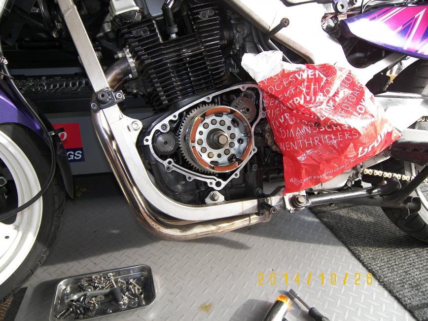

Kann man die Zylinder einfach-so auf ner Ständerbohrmaschine hohnen? Sind die Werkzeuge so "einfach" aufgebaut, dass das zuhause inne Garage klappt?

Frage mich auch wie das mit dem hohnen läuft!
Auch wenn das so funktioniert, müssen die Zylinder doch hinterher vermessen und entsprechend größere Kolben eingebaut werden?
Kenne das zumindest von den 2Taktern so.
wenn das Kolbenspiel zu groß ist hat man sonst weniger Leistung.

Das Honen ist ja nur für den Kreuzschliff...vonwegen tribologische Eigenschaften verbessern.
Allerdings sollte man vorher genau kontrollieren, ob die Laufbuchsen noch rund sind (werden im Alter gern mal oval). Dann muss aufgebohrt + gehont werden und Kolben (vielleicht auch nur Kolbenringe?) im Übermaß verbaut werden.
RICHTIG!
Den Kopf habe ich gemessen und war noch flach.
Den Zylinder war auch noch ok, hab nur ganz kurz den Hohn einfach mal hin und her dadurch geholt. Nur um den Kreuzschliff wieder herzustellen.
Es wird sich herausstellen ob ich alles gut gemacht habe nächste Woche.

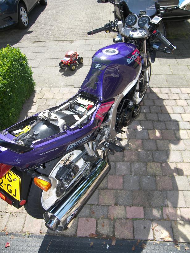

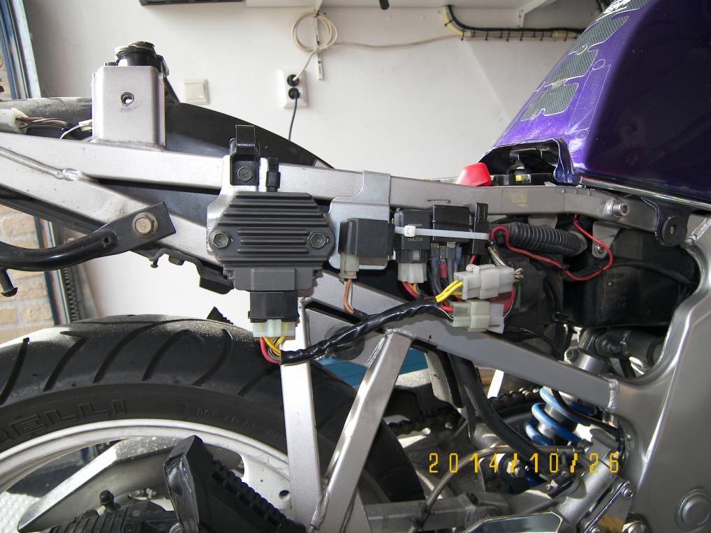

Es ist wieder Zeit feur einen Update.
Lieder ist der Regler und Generator kaput gegangen.
Also neuen Regler und Generator eingebaut
Marc

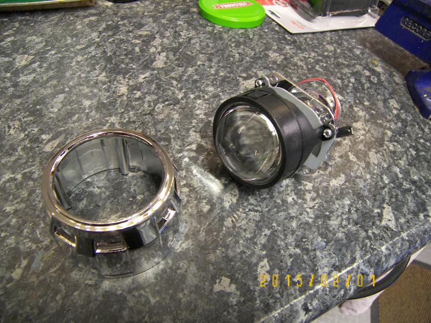

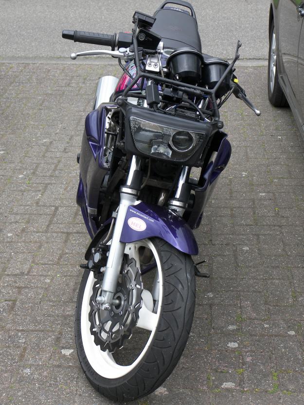

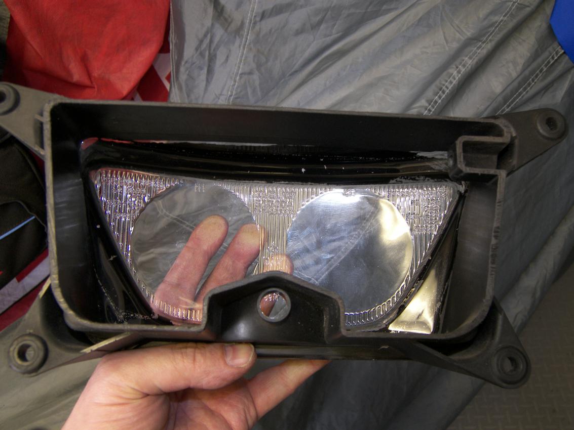

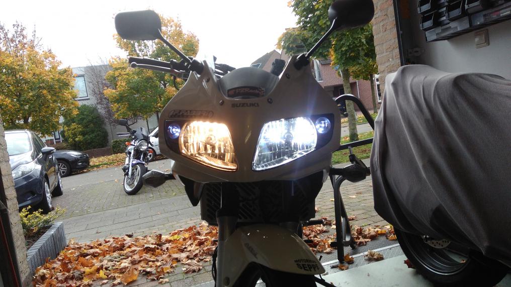

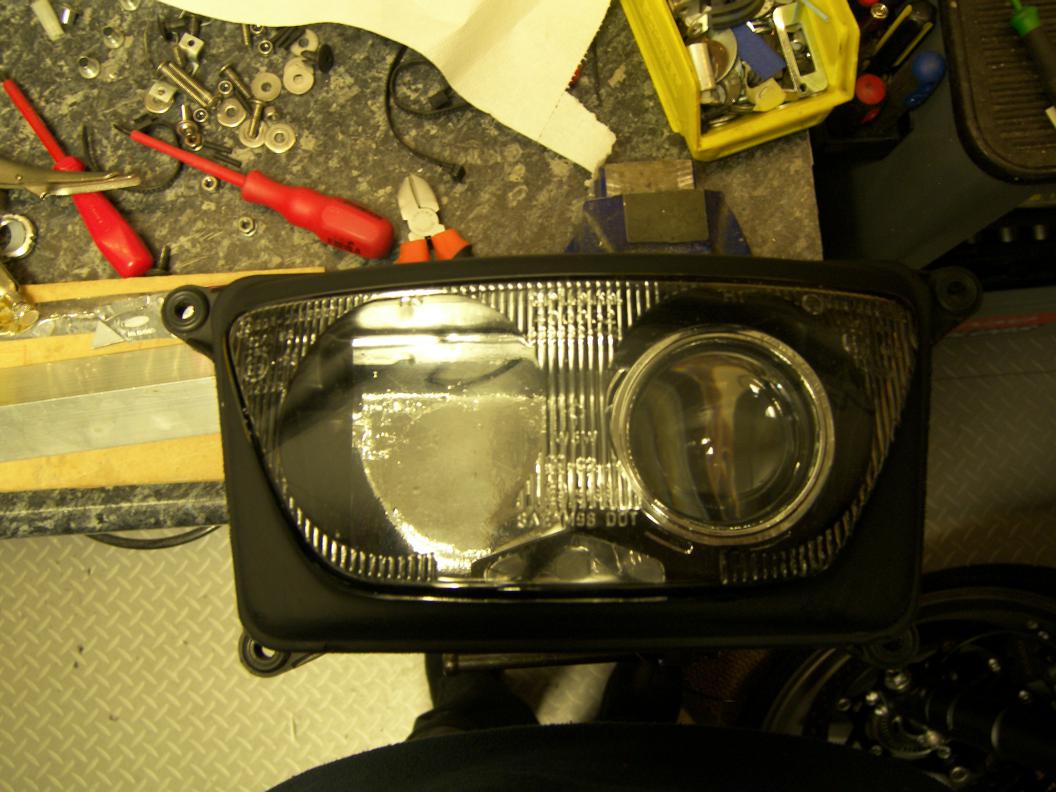

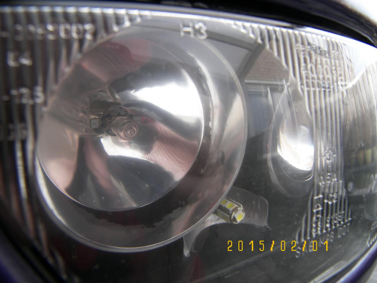

Ich habe den Scheinwerfer (Five * Vollverkleidung) auseinander genommen und das innere ersetzt mit einen HID bi-xenon 2.5" .
War fiel arbeit weil Ich den Scheinwerfer durch gesägt habe.....
Und die Bilder dabei!

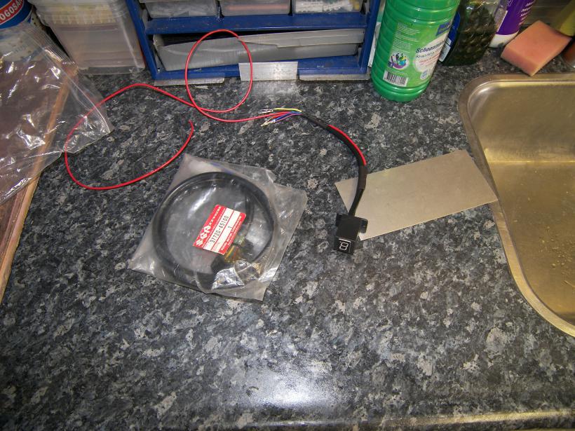

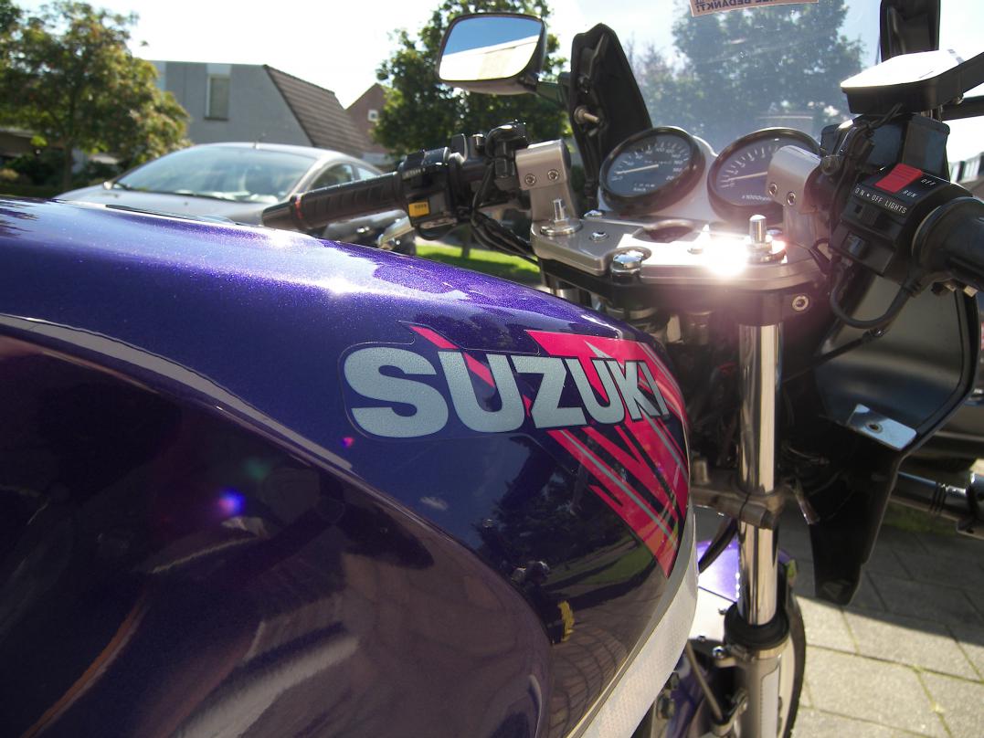

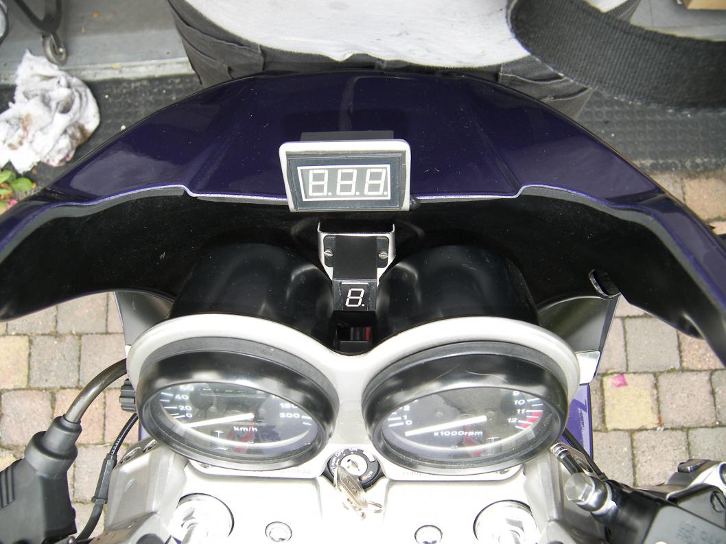

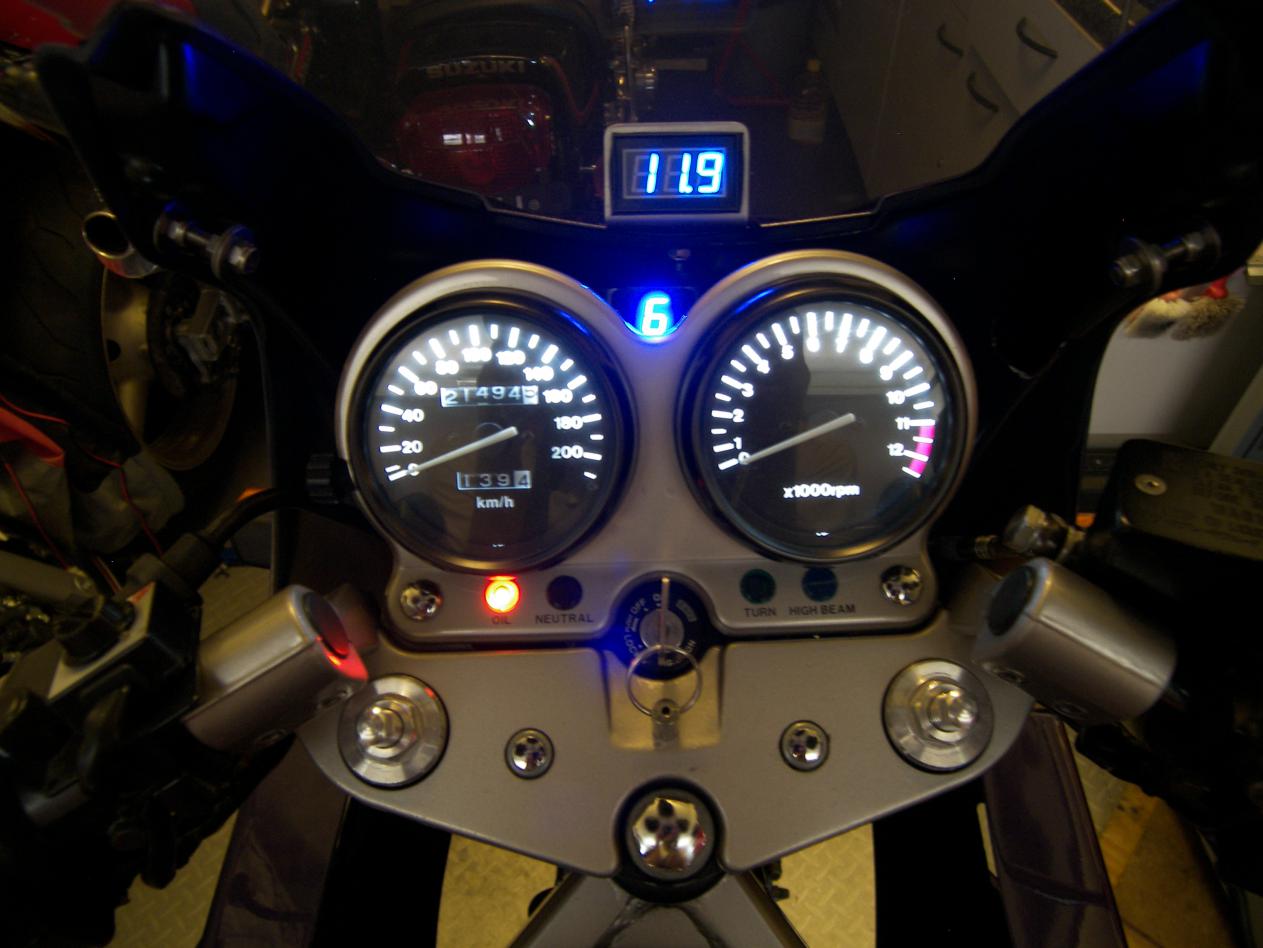

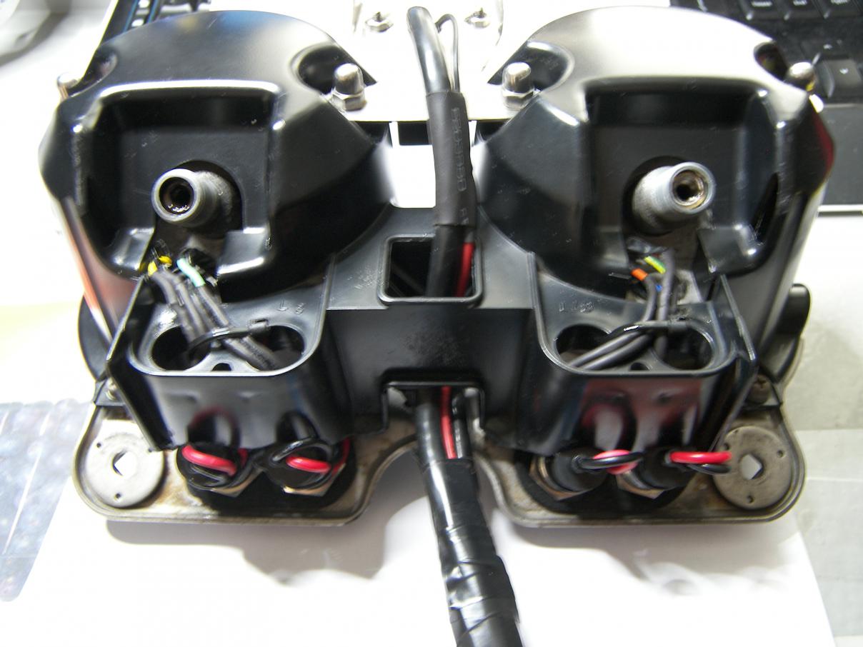

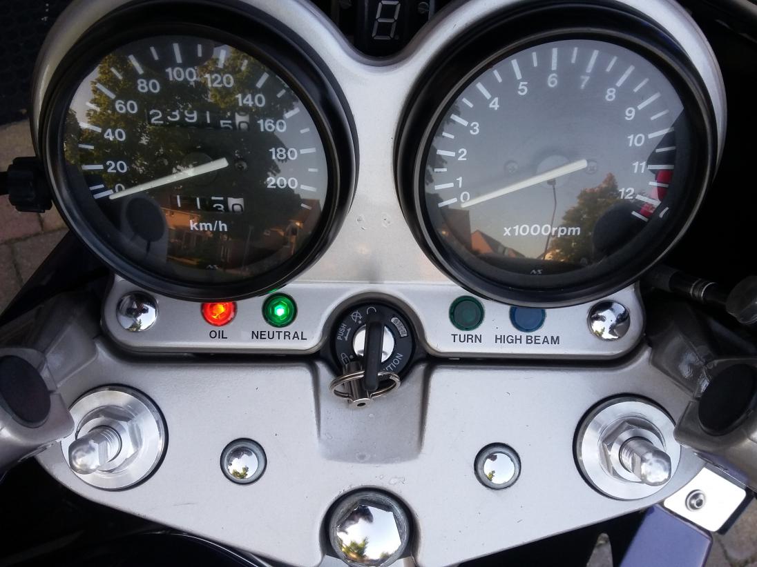

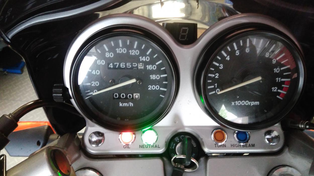

Gang anzeige eingebaut.
Anzeige auf Ebay feur 10 EURO
Schalter auch auf Ebay 20 EURO, und ne ganze Mittag Arbeit.....

Alt 24.08.2015, 20:45:43   #114
Alter: 73
Wo und wie? Hast du nen Link?
Alt 25.08.2015, 09:19:01   #115
Was ist die obere für eine Anzeige? Die, die auf deinem Bild 11.9 anzeigt.
Alt 25.08.2015, 13:29:18   #116
f2ride2001
Benutzerbild von f2ride2001
Registriert seit: 17.11.2007
Ort: Oudenbosch
Alter: 59
Beiträge: 81
Kilometer: 160000
Bitte:
http://www.ebay.com/itm/Motorcycle-g...c7d95f&vxp=mtr
Die obere Anzeige ist die Batteriespannung.

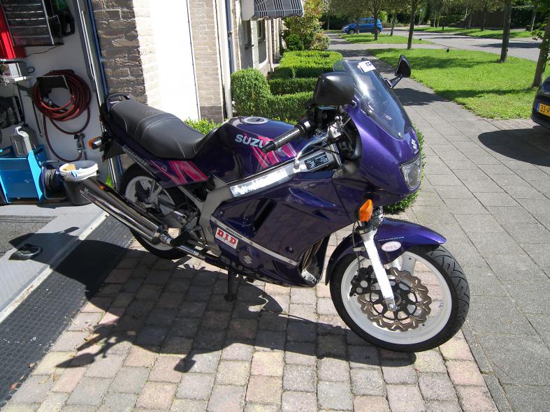

Hits:	1281
Größe:	111,5 KB
ID:	23224   Klicke auf die Grafik für eine größere Ansicht
Hits:	979
Größe:	115,5 KB
ID:	23225   Klicke auf die Grafik für eine größere Ansicht
Hits:	949
Größe:	109,0 KB

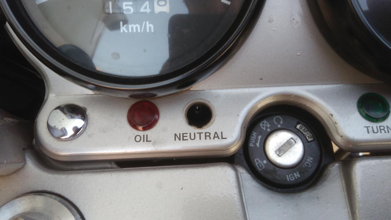

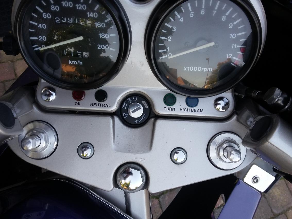

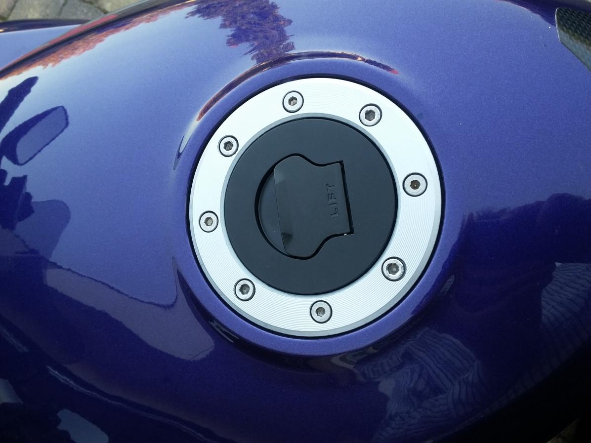

Mein alter Zundschloss war vollig hinuber.
Auf ebay neuer Satz (also Zundschloss / Tankdeckel / Buddyschloss) ersteigert feur satte 24$
(Orginal Schloss von Suzuki war 135 EURO.... )
Nur 2 Probleme,
1) Kein Standlicht mehr.....
2) Schalter schaltte nich korrekt. Einfachste ist das Schalt Element ubersetzen!
Mahl Sehen wie Lange das Helt.....

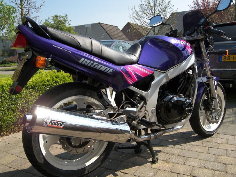

Hast du aktuelle Bilder oder sieht sie immernoch so neu aus ^^
Alt 11.09.2016, 18:53:43   #123
f2ride2001
Ort: Oudenbosch
Alter: 59
Beiträge: 81
Kilometer: 160000

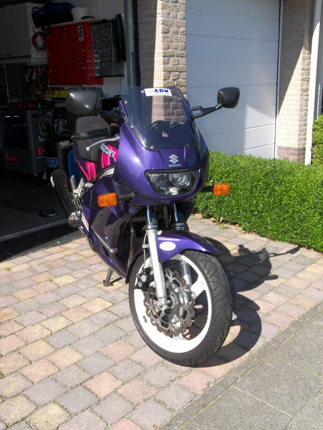

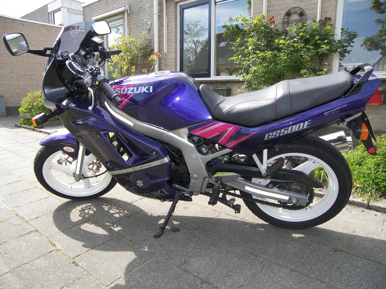

Sie sieht immer noch gut aus.
Hoffentlicht bleibt das auch.
Grusse Marc

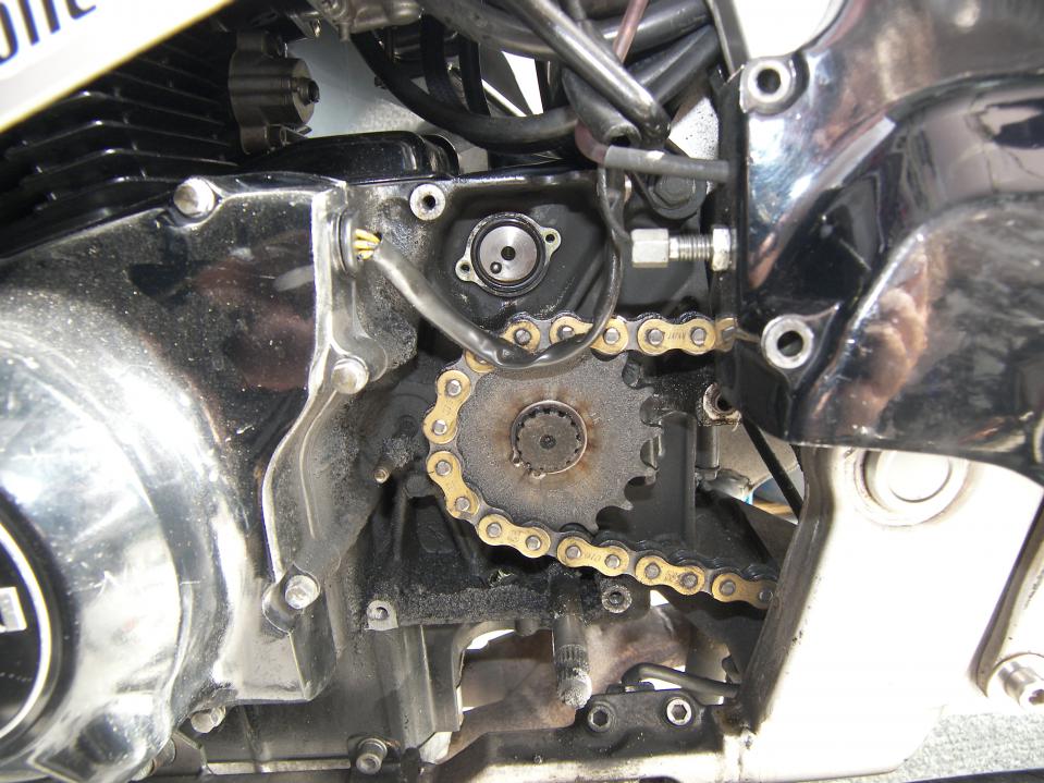

Den Motor (nach reinigung von Telctyl)
Ok, es gibt zwar Kratzer aber nur wenige.

Leider ein Unfall gehabt mit meinem GS.
Die Vollverkleidung hat es erwist und ist alle.
Jetzt umgebaut nach "naked"
Um den Auspuff von Braun nach Silber zu bekommen war nog ganz fiel Arbeit, aber hat gelohnt.
Grusse Marc
PS jetzt auf 150.000km.....

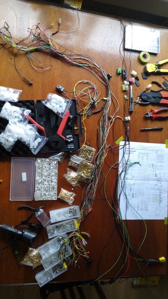

Kilometer: 160000
Danke!,

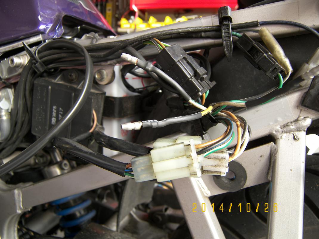

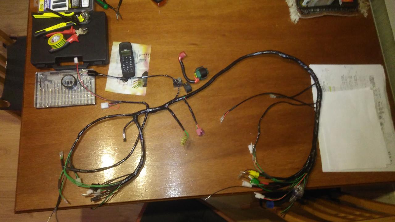

Muss auch noch sagen das Ich den Kabelbaum ersetzen musste.
Die war total Fertig. Durch Salz und Wasser war die komplett zerstört.....
Da gabs nichts mehr zu retten.
Selber neu gemacht

Kilometer: 160000
Leider dieser Woche eine der Lense verloren.
Einer weg, ander schon löse.
Andere Lösung gefunden. Neu Leuchte eingebaut. Ist toll geworden.
Hat mit den Blinkerlämpchen auch gut funtioniert.
Sind bidirectional 12V LED Leuchte IP65.
Grusse Marc

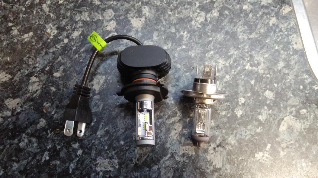

Birne ersatzt durch LED
Funzt gut. Endlicht wieder guter Sicht im Winter.
Man kann das gut sehen bei den SV meiner Frau.

Alt 28.10.2017, 18:45:49   #139
Beiträge: 8.808
Die Ausleuchtung, Form vom Lichtkegel etc passt? Was genau für ein Brenner ist das?
Alt 29.10.2017, 08:58:11   #140
f2ride2001
Ort: Oudenbosch
Alter: 59
Beiträge: 81
Kilometer: 160000
Ausluchtung ist Gut, keine Flecken. Mehr Licht und Sicht.
Andere in die Niederlände haben auch gute erfahrungen damit.
Gekauft hab ich die auf Ebay. Sind jetzt in 3 von meine Motorräder drin.
https://www.ebay.com/itm/2x-H4-15800...53.m2749.l2649
MArc
