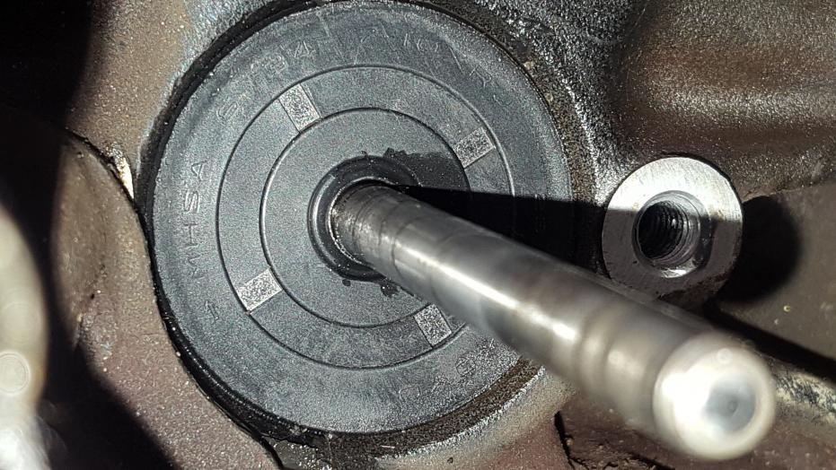

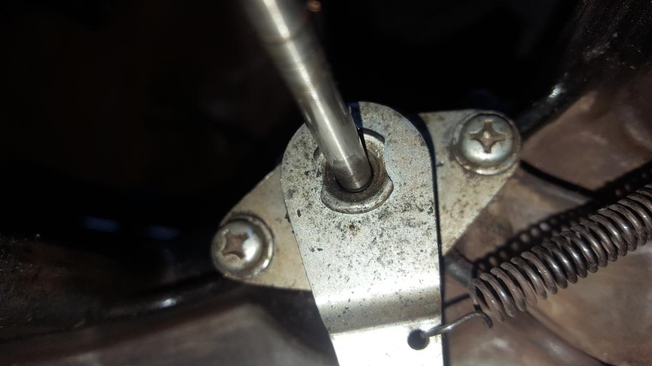

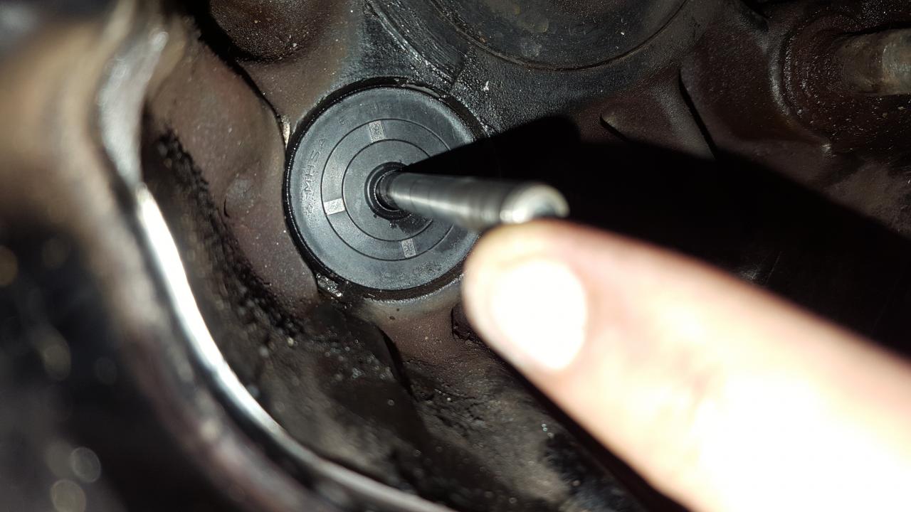

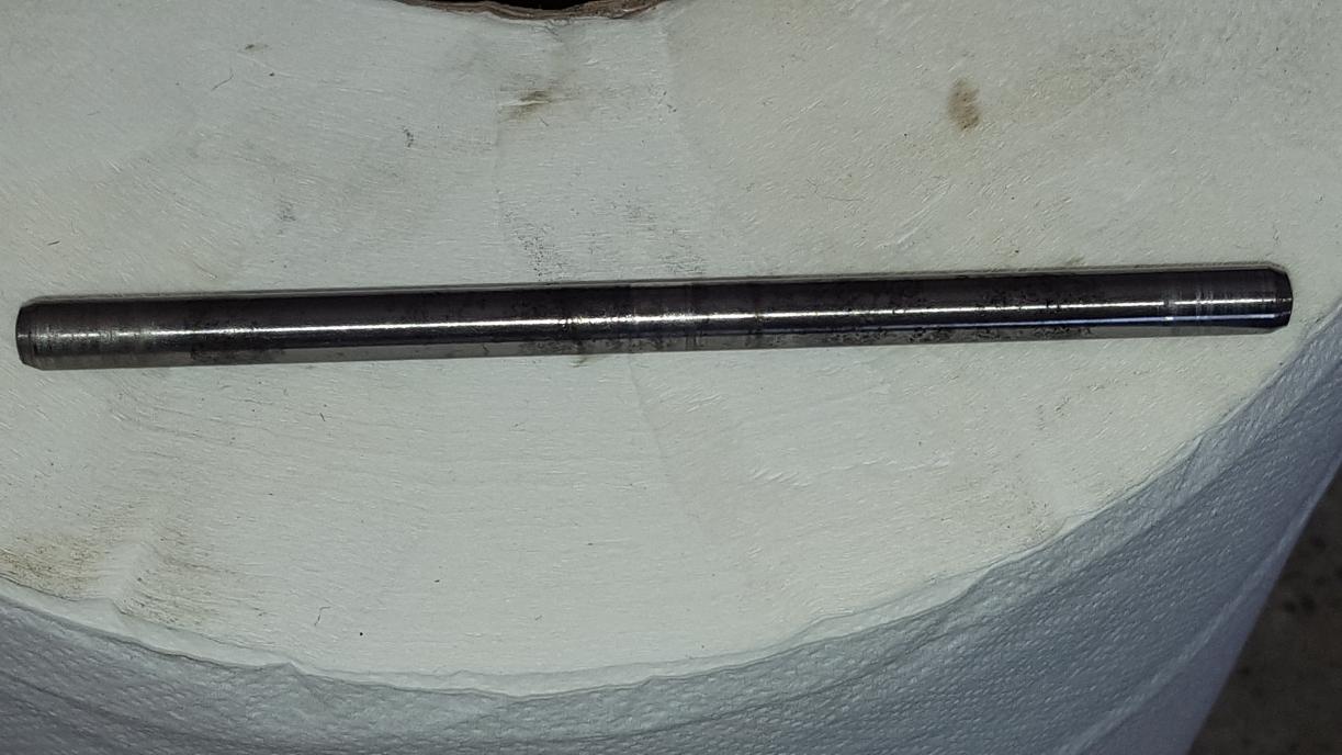

Ich habe heute nochmal alles ausgebaut und habe bemerkt, dass die Druckstange relativ viel Spiel im Simmerring hat (siehe Anhang Bilder), ist das normal? Genauso hat die Druckstange schon ihre besten Zeiten hinter sich (siehe Bilder). Ich habe jetzt einfach mal aus Protest, meine komplette Kette gesäubert und neu und leicht eingefettet und mir eine neue Kupplungsdruckstange bestellt. Mal schaun.

Mach mal ein Bild vom Druckmechanismus, Innenseite vom Deckel.
So wie Druckstange aussieht, hast du zuviel Spiel.

@Jim Knopf , hatte jetzt kein besseres Bild auf dem Handy, aber ja auch in der Führung der Innenseite des Deckels wackelt der Stift wild hin und her!

Ich denke Mal mit Spiel meint Jim nicht das Wackeln sonder das Axialspiel... Mithin sieht die Stange ziemlich riefig aus, ne neue ist da nicht schlecht, denn mit Riefen, machst du die Lippe vom Dichtring auch wieder kaputt. Ich würd, auch wenn's weh tut, nen neuen Simmerring nehmen...

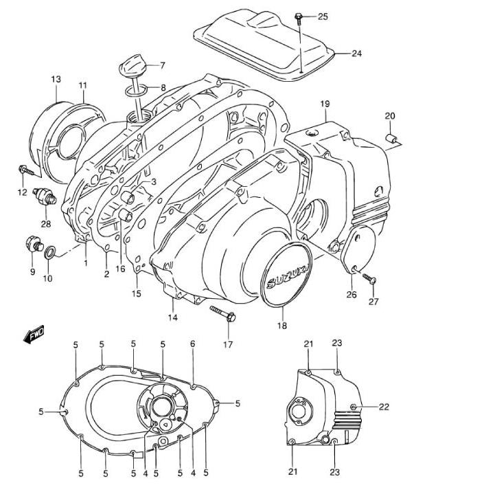

@GSBode meinst also die Nummer 15 hier im Bild? Falls ja, daran hab ich auch schon gedacht falls der Wechsel der Stange nicht hilft
Hits:	1333
Größe:	70,1 KB

Ja genau die! Die war oben zum Ritzeldeckel hin undicht . Das Öl hat sich während der Fahrt immer so blöd verteilt das ich immer dachte entweder Antriebswellensimmering oder Druckstangendichtring.
