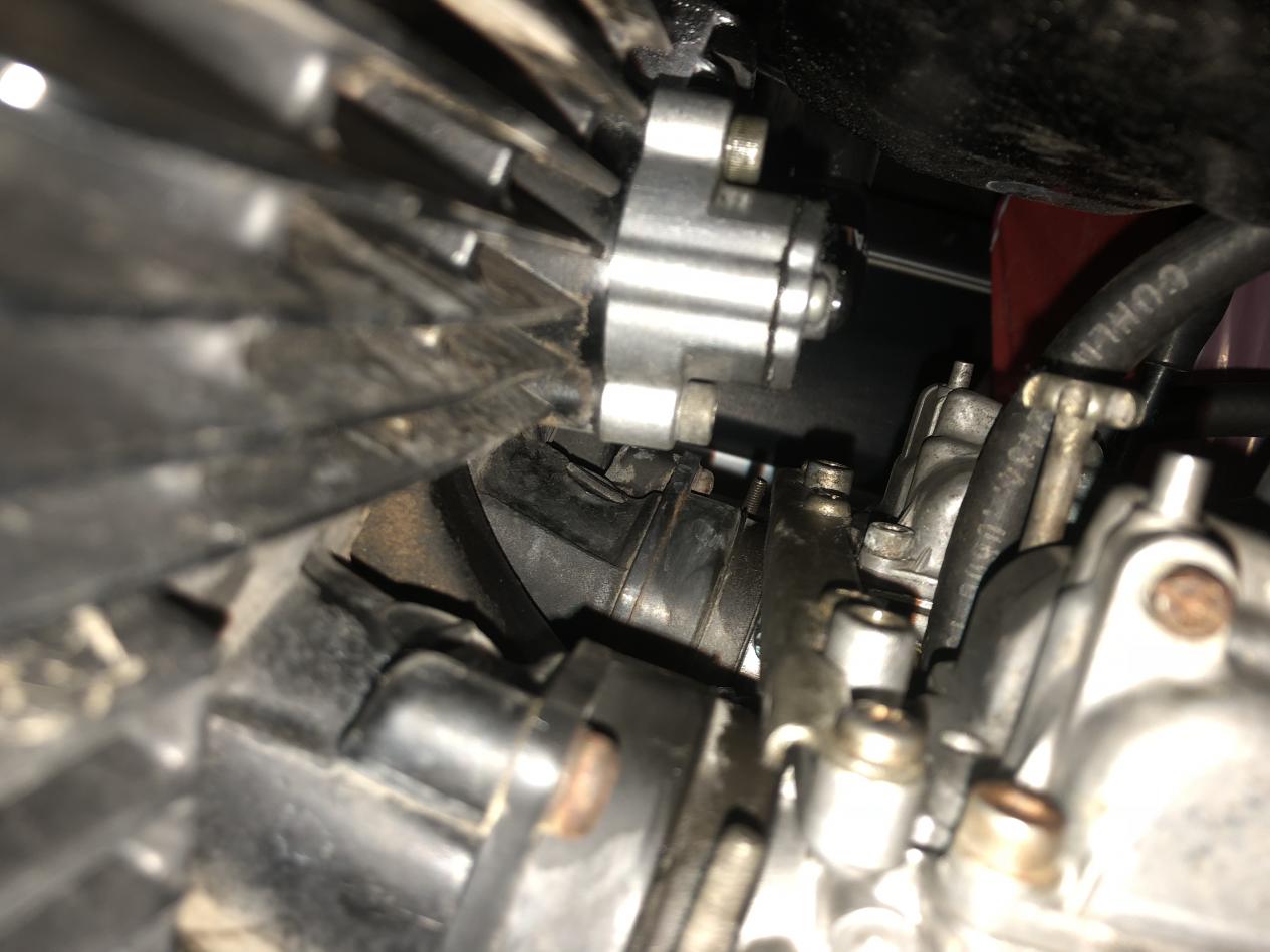

Ich fürchte da brauche ich mal Nachhilfe, wo die Kappen drauf sein müssten. Weiß leider nicht, welche die Stutzen zur Synchronisation sind.

Auf keinem der Bilder zu sehen, die sind oben an den Ansagstutzen zwischen Versager und Zylinder, aber die sind nicht für das metallische Geräusch verantwortlich.
auf einem sollte eine Gummikappe sitzen und vom anderen sollte ein Schlauch abgehen zum Benzinhahn

Vergaserdeckel unter Plastikkäppchen: Synchro-Anschlüsse
linker Vergaser innen: Unterdruckschlauch zum Benzinhahn
T-Stück mittig unten: Benzinschlauch zum Benzinhahn
