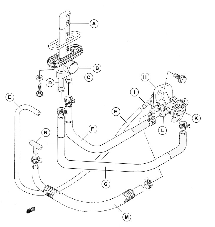

Hatte die Benzinschläuche zwischen Hahn und Vergaster abgezogen und jetzt ist mir blöderweise die aufgeklebte Markierung abgegangen.
Meine Reparaturanleitung gibt mir blöderweise eine umgekehrte Reihenfolge an, als die Anleitung die ich bei euch im Forum gefunden habe.
Falls falsch montiert, fahre ich immer auf Reserve, richtig ?
Hat sich erledigt. Man sollte doch immer mal zuerst im Forum nachsehen.
Bin nur noch nicht dahinter gekommen wie ich den Beitrag löschen kann.

Das Bild das du da hast ist richtig.
Der Längere Stöpsel am Tank (vorn) ist Reserve, und der Schlauch muss an den Hinteren Anschluss am Hahn.
Bei den Bildern wo es falschrum ist, ist der Tankhahn falschrum gezeichnet, mit dem langen Stöpsel nach hinten.
Und ja, falsch montiert => Reserve und Normal vertauscht.
Alt 01.07.2018, 12:16:17   #3
Der Hahn ist auf den Bildern zwar falsch "montiert", aber die Schläuche sind trotzdem richtig angeschlossen. Aber nur, wer das weiß, wird drauf kommen.
Beiträge löschen können maximal die Moderatoren, wenn nicht sogar nur der Admin.
