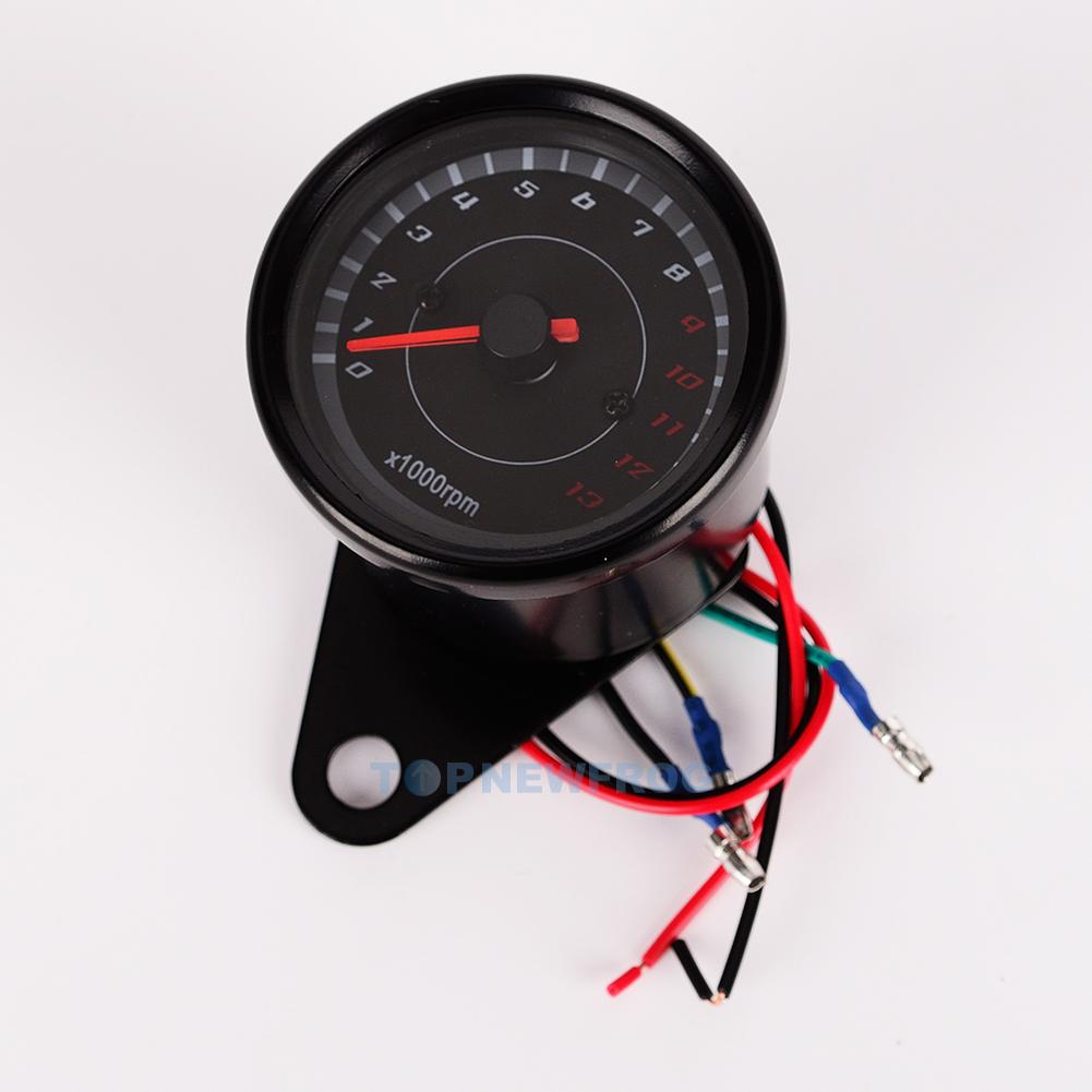

ich versuche nun seit zwei Tagen verzweifelt einen digitalen Drehzahlmesser an der GS 500 E (BJ 91) zum laufen zu bringen.
Es handelt sich um folgendes Modell:
Universal Motorrad Drehzahlmesser

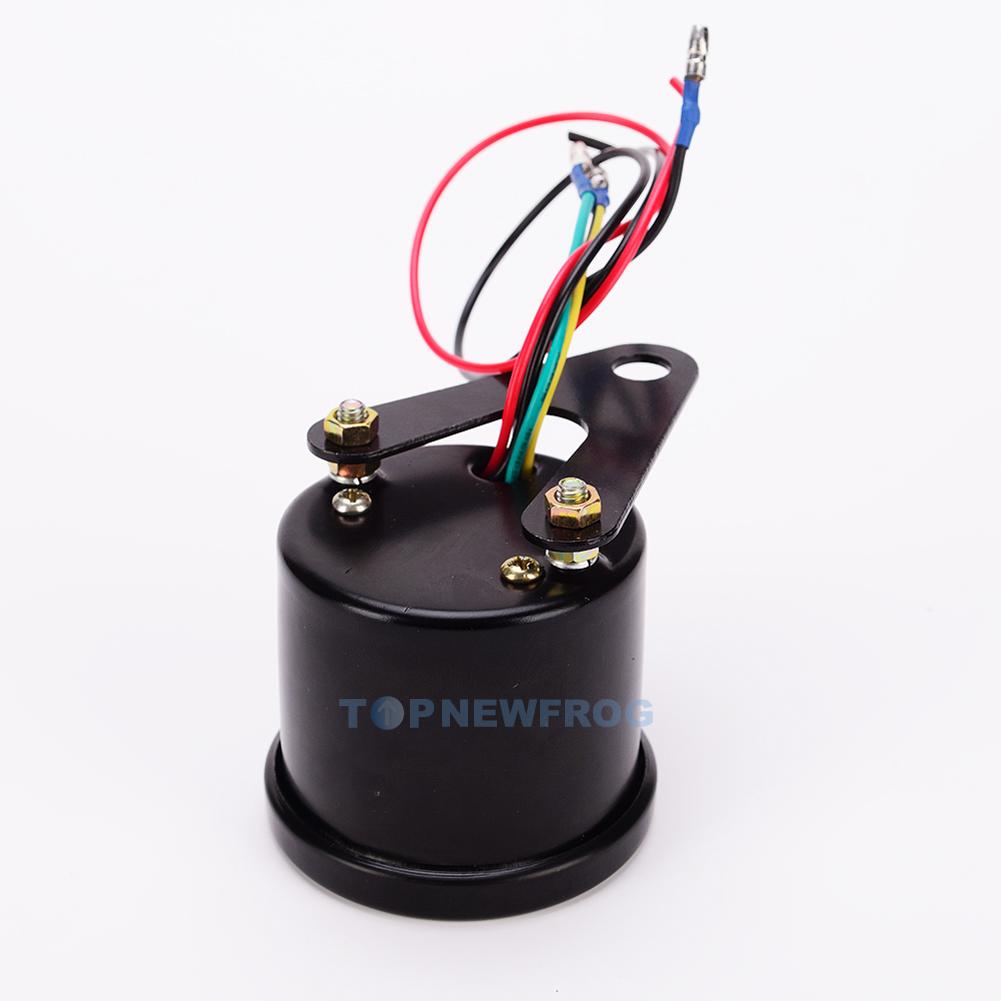

Die Kabelbelegung ist wie folgt angegeben:
Wire Connection:
Long Red - positive
Long Black - negative
Short Green - ground
Short Yellow/Black - engine signal
Short Black - power/ignition lock positive
Ich habe also die zwei langen Kabel in Rot und Schwarz, die sind für die Hintergrundbeleuchtung an die Batterie anzuklemmen. Funktioniert auch soweit wie es soll.
Mein Problem liegt bei den 3 kurzen Kabeln.
Ich habe versucht die Anleitung zu befolgen. Allerdings hat es weder per Induktion, noch durch Anschluss an die Zündspule geklappt.
Ich glaube das tatsächliche Problem liegt bei der Interpretation der Kabelbelegung. Für das kurze schwarze Kabel sehe ich nämlich bisher keine Anwendung. Das grüne Erdkabel kann ich auch noch an die Masse anschließen, ansonsten habe ich mit dem schwarz/gelben gearbeitet.
Soweit ich das richtig verstehe, soll das Schwarze an die Zündung angeschlossen werden. Aus dem Zündschloss gehen vier Kabel. Eins davon wird sicher dem Parklicht gehören. Wie es mit dem Rest aussieht .
Über konstruktive Kommentare würde ich mich freuen.

soweit ich das sehe muss das kurze schwarze Kabel an Zündung Plus also Klemme 15 angeschlossen werden.
Das sollte das orangene Kabel im Scheinwerfergehäuse sein.
Das Kabel ist notwendig damit der Drehzahlmesser nur bei eingeschalteter Zündung läuft und ich vermute, dass darüber auch die Tachobeleuchtung läuft.
Sag Bescheid wenn es geklappt hat oder noch Probleme gibt.

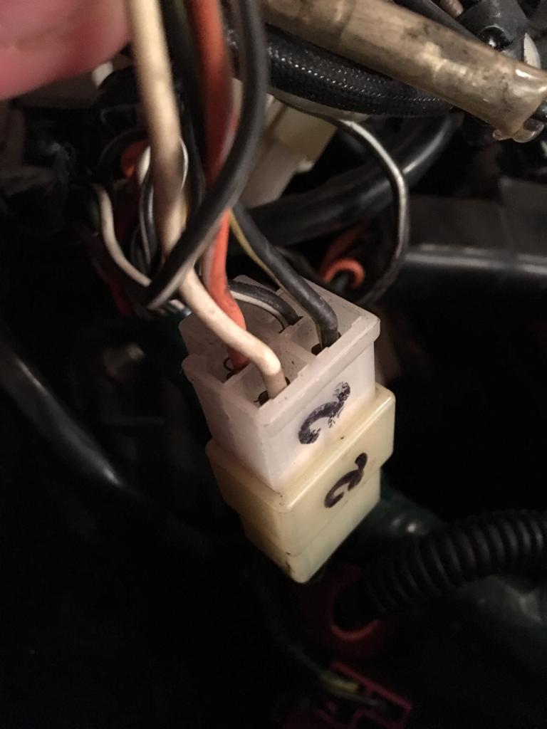

Meinst du dann hier das schwarz-gelbe Kabel?
Das habe ich bereits probiert und gibt ebenso kein Singal, wie wenn ich es direkt an der Zündspule versucht hätte.

Ich meine es gibt 2 Möglichkeiten anschließen. Hast du beide probiert ?
1. Entweder den weiß/gelben an der linken oder den schwarz/orangenen an der rechten Zündspule austecken
2. Wahlweise kann man auch den Stecker der aus der CDI kommt nehmen ebenfalls schwarz/oranges Kabel
Hast du es mit der Anleitung ausm Wiki probiert ?
http://www.gs-500.info/index.php?tit...Drehzahlmesser

Es klappte dann beim Anschließen am Kabel von der Zündgeberplatte zur CDI.
Das klingt ziemlich interessant. Wenn es das Kabel vom oben gezeigten Bild ist, habe ich das auch versucht und es hat nicht geklappt. Entweder habe ich den Drehzahlmesser schon zerstört, oder ich mache immer noch irgendetwas falsch.
Muss ich vor dem Testen jeweils neu Starten bzw. Zünden?
Also wenn ich an die Kabel anschließe.
karkmar ist offline   Mit Zitat antworten
Alt 18.09.2018, 10:36:26   #12
Beiträge: 1.565
das Kabel muß grün/weiß oder braun sein, das sind die 3 Kabel von der Zündgeberplatte zur CDI. (das dritte Kabel , schwarz-blau, ist hierbei nur nicht hilfreich)
Das war ein einzelner Stecker mit 3 Anschlüssen.
Ich hab damit nen Koso angeachlossen, der mochte trotz der Anleitung dann doch nur diese Anschlussart. (und Koso schlägt es selbst auch so vor.
Kay73 ist gerade online   Mit Zitat antworten
