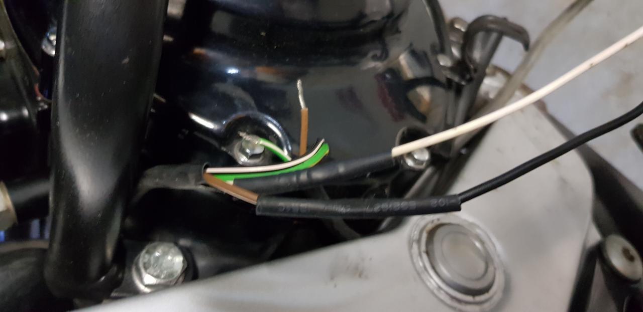

Fehlersuche wegen fehlender/stotternder Zündung links weiter gemacht --> PickUp hat ne Macke, suche jetzt einen.
-- > siehe auch http://forum.gs-500.de/showthread.php?t=39613
Als Erfahrung für andere gebe ich das hier mal weiter:
So, Fehler gefunden und repariert - aber ich war einfach zu dusselig
Ich hatte die 2-beinigen gegen die 3-beinigen Motorschutzbügel getauscht, danach kam der Fehler. Dabei habe ich an der hinteren Halterung eine neue 20-cm-Schraube eingesetzt und bei der ganzen Schrauberei das Kabel des Zündgebers gequetscht.
Mich wundert nur, dass der linke Zylinder überhaupt noch machmal gezündet hat, so wie das Kabel aussah.
Meine ganzen Fehlersuchen hatten ergeben (Zündspule getauscht, CDI getauscht, Kabel durchgeklingelt), dass es eigentlich nur der Zündgeber sein konnte.
Heute kam das Ersatzteil von Caddy, danke nochmal an ihn, und ich habe mich freudig ans Werk gemacht. Als ich den Kabelverlauf verfolgt habe, um die Halterungen, Kabelbinder usw. zu lösen, habe ich das Chaos gesehen.
Daher habe ich die Platte mit Geber nicht getauscht, sondern das Kabel repariert (gecrimpt, eingeschrumpft, mit selbstverschweißendem Gummiband eingewickelt) und spannungs- und quetschfrei verlegt.
Die Suzi läuft im Stand sauber -Probefahrt ging nicht wegen Genuß von Frust- und Schrauber-Bier
Erkenntnisse:
- lange Zeit umsonst gewartet (habe ja aber zum Glück noch die Harley)
- seifes Teile alle ausprobiert und für funktionstüchtig befunden, danke auch an ihn
- Grundplatte mit Gebern nun als Ersatz gekauft
- eigene Unzulänglichkeiten erkannt
