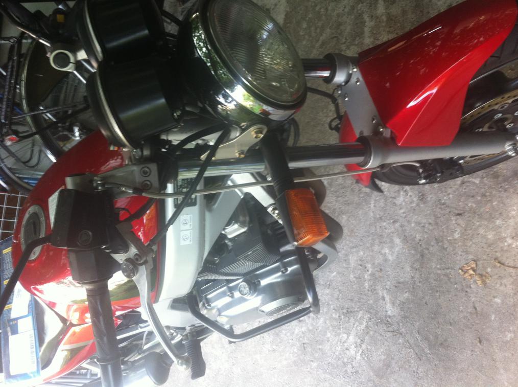

Sind nun angekommen ABER.... ich glaube die vordere Bremsleitung ist einfach mal 3 cm zu kurz!?Muss das so?! Anders bekomme ich auch die Leitung nicht verlegt.Ansonsten ist sie zu Kurz. Zusätzlich ist die auf Spannung. und nein ich hab die nicht vertauscht. Beide Leitungen waren ca. gleich lang.

Für´s richtige Baujahr bestellt? Die ganz frühen GS hatten sehr kurze, dann mittellange und ab 1996 der so die hohen Riser wie du sie hast.
Deine Gabelstopfen schließen +/- mit der Lenkerhaltebrücke ab (nicht die Versteller, die Stopfenbasis)?
Würde ich reklamieren...kann ja immer mal was falsch eingetütet werden.

Angegeben war für´s Baujahr 89-93. Ist da wirklich ein Unterschied? Kann ich kaum glauben? Was soll sich denn geändert haben? Hab jetzt dem Händler Bescheid gegeben und er hat sich mit Spiegler in Verbindung gesetzt.

89-93...und du hast ne 99er...was sich geändert hat, habe ich oben geschrieben!
http://gs-500.info/images/9/9b/Bock5k.jpg
Wenn du für´s falsche Baujahr bestellst, kannst du nur auf Kulanz des Händlers hoffen (oder dich mit dem Fernabsatz-Schutz rauswieseln...)

Korrekt ja. Grad überlesen. Ausser die Leitung wieder Tauschen kann man nichts machen?
Alt 07.08.2014, 22:18:34   #11
Nö, das ist schon der kürzeste Weg (kürzer als für die Verlegung vorgesehen).
Kürzere Riser kannst du montieren...die ganz kurzen sind aber eher selten, da nur 89/90 verbaut gewesen.
Die Hohen haben eine volle Länge von 12 cm von Ober- bis Unterkante, das mittlere Stück ist 6 cm lang. Grad nachgemessen. Wisst Ihr (Saugwurmmensch & gsmattis) vll., welche Höhe diese kleineren Riser haben? Seien es jetzt die Mittleren oder die ganz Kleinen. Hab halt keine Vergleichsmöglichkeit.
Danke im Voraus.
Alt 13.08.2014, 12:37:51   #17
Die ganz flachen haben nur 10 mm von Brückenoberkante bis Lenkrohrunterkante (komplette Höhe des Halters sind 7 cm).
Warum hast du die Leitung nicht einfach zurückgeschickt und dir passende besorgt?
Lenker umbauen ist doch viel aufwändiger (und teurer).
Zudem musst du für die Armaturen neue Löcher bohren, weil die Lenkrohre der höheren Riser die Aussparungen für die Schrauben des Lenkerhalters im Bezug zur Bohrung für die Nase der Armaturen woanders haben. Diese Bohrung muss also neu gesetzt werden (oder die Nase abgesägt und dafür ne Lage Lenkerband/Klebeband als Verdrehschutz unter der Armatur um den Lenker gewickelt werden).
