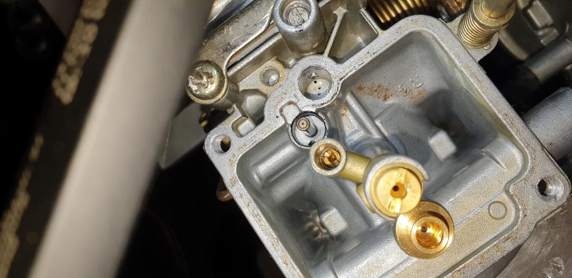

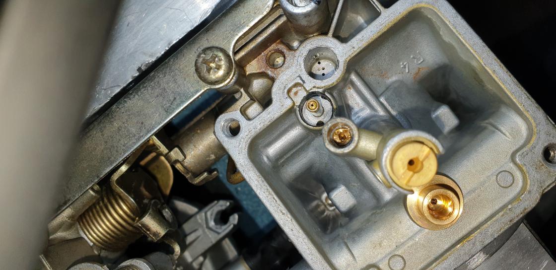

Hier die Fotos
Hits:	1688
Größe:	100,8 KB
ID:	28788   Klicke auf die Grafik für eine größere Ansicht
Hits:	1706
Größe:	101,1 KB

Übrigens sieht das auf den Bildern nach Rost in den Vergasern aus.
Du solltest vll. einmal in deinem Tank nachsehen.
Wenn da Rost drin ist, kommen die Probleme wieder.

Um nochmals auf die Bilder zurückzukommen, wenn ich die Leerlaufdüsen anschaue wie die vermurkst sind, sagt das einiges über die Werkstatt aus.

Vlt waren sie vorher schon vermunkt.
Ich hatte auch schon einige Düsen in der Hand, die so aussehen. Da muss der Schraubendreher einfach nur ein bisschen zu dünn sein und schon ist das Spiel so groß, dass man den Schlitz verformt.
Gruß Michael
ja, das dachte ich mir auch... die Antwort war:
Der von mir verwendete Vergaserdichtsatz/Vergaserreparatursatz beinhaltet keine neuen Leerlaufdüsen. Die aufgeweiteten Schlitze der Leerlaufdüsen stellen keinerlei Einschränkungen der Funktion dar.
Sie dienen lediglich dazu die Düsen mit einem Schlitzschraubendreher ein-/und auszubauen. Daher wurden sie von mir nach der Reinigung wieder verbaut.
Zitat Ende...

Da sind zwar Schellen drauf, aber bei stramm sitzenden Schläuchen nicht nötig. Wenn allerdings welche drauf waren, sind das deine und dann haben die da entweder wieder drauf, oder in deiner Tasche zu sein.
Bei den Düsen hat er technisch Recht, aber wie ich schon schrieb, sind die schnell vermunkt.
