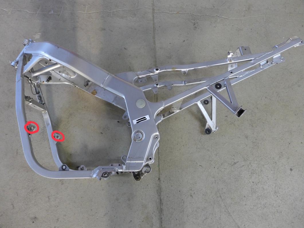

Hallo liebe Community,
Ich bin leider noch kein stolzer Besitzer, würde die Suzuki jedoch gerne für ein Projekt nutzen. Leider habe ich keine Gs 500 bei mir in der Nähe, weshalb ich mich an euch richte.
Für mich ist die Breite des Rahmens enorm wichtig, könnte mir deshalb bitte jemand sagen, wie breit die Gs 500 an der Motoraufhängung ist? Ich versuche noch ein Bild anzuhängen um die genaue Stelle zu verdeutlichen
Danke schon mal
Hits:	733
Größe:	97,4 KB

230mm und was soll da rein?
Perfekt, ich bräuchte nämlich mindestens 220 mm.
Da soll ein Akku rein, möchte eine Gs 500 auf elektrisch umbauen. Muss aber noch nen TÜVler finden, der das mitmacht...
Aber danke für die schnelle Antwort.

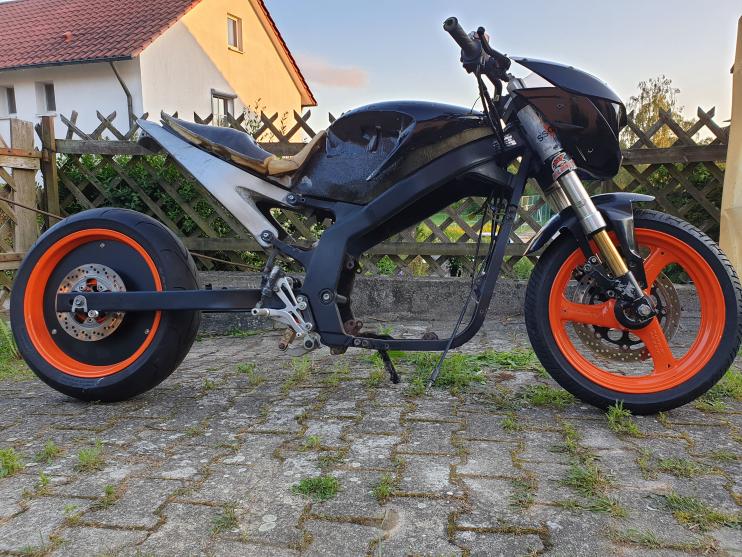

Beiträge: 7.398
Hast ja schon Recht, dass mit dem Gewicht hin kommst, aber es ist halt immer noch ein Stahlrahmen!
Welche Teile werden verbaut? Aus nem Schlachtmoped oder neu?
Rolling Chasis hätte ich nämlich gerade.
Also ich möchte eine komplette Gs 500 kaufen und auseinander nehmen (mir geht es dabei darum, Neues zu lernen und das kann ich glaube ich am besten am ganzen Bike). Tatsächlich finde ich dein Rolling Chasi ganz cool wegen dem Heck. Als zweiten Schritt würde ich nämlich gerne das Heck kürzen, aber eins nach dem anderen
Die Akkus werden gebrauchte, getestete Li ion, und die gesamte Antriebstechnik wird neu sein.
Ich muss natürlich auch erstmal Geld für dieses Projekt aufbringen, aber dank deiner Information über die Breite des Rahmens weiß ich auf jeden Fall, dass alles platztechnisch reinpasst. Danke dafür
