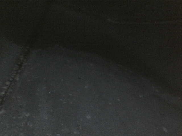

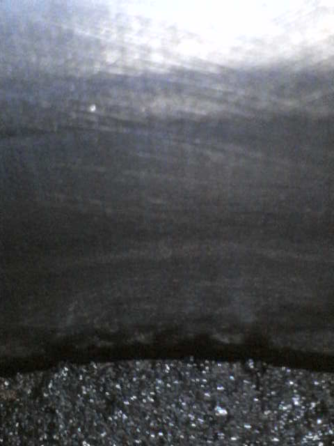

Nebenbei hab ich mal meine neue Schwanenhalskamera ausprobiert und ein paar Fotos vom Zylinder / Lauffläche gemacht. Beeindruckend dass man noch nach ca. 22T Km den Kreuzschliff erkennt.

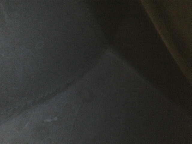

Und der Tank ist innen wie geleckt...

Den Kreuzschliff siehst auch nach 100000km noch.....
