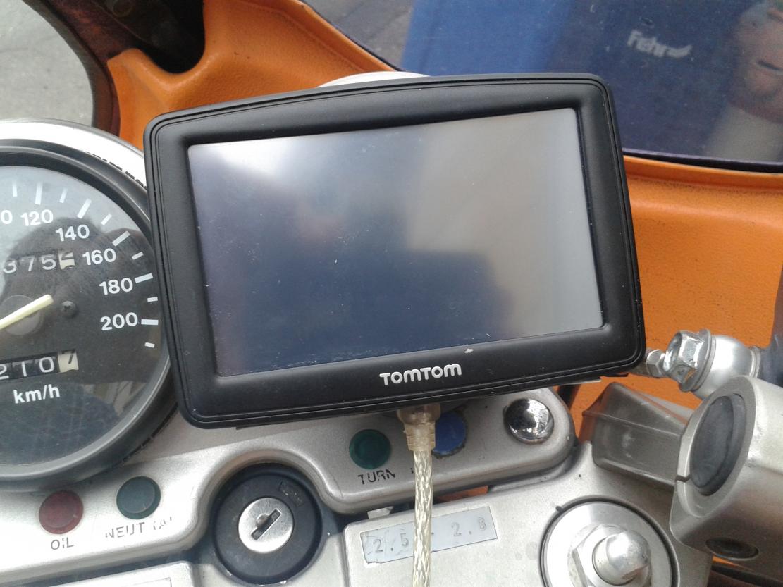

Hier meine Erfahrungen mit einer Navihalterung:
http://forum.gs-500.de/showthread.ph...201#post425201
Das Ding hat sich bis heute nicht einmal gelöst und das Glas wurde auch nicht beschädigt. Man kann wahlweise den Tacho oder den Drehzahlmesser nehmen. Das Navi zeigt ja auch die Geschwindigkeit an. Am Drehzahlmesser sieht man über dem Sauger auch noch die Nadel.
Für die Stummellenker brauchst Du natürlich einen Saughalter mit einem kürzeren Hals, weil Dein Oberkörper viel weiter vorne ist.

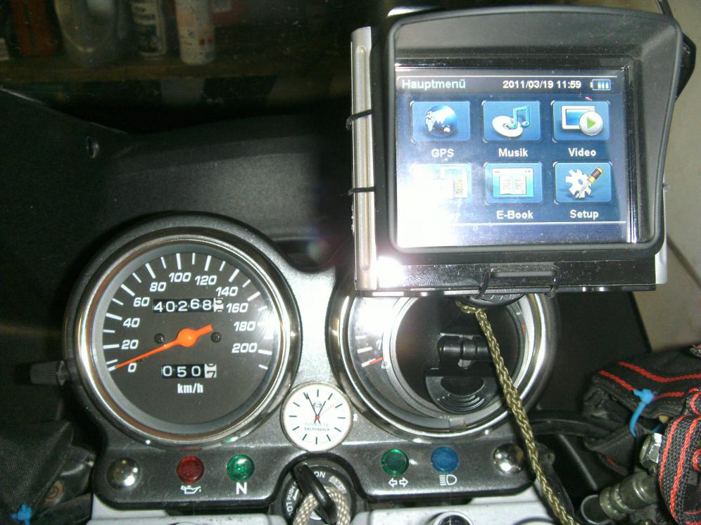

Standard Wenn ich nicht mit Karte fahre …
Bisher habe ich mein Navi ähnlich wie Suzukiluggi http://forum.gs-500.de/attachment.ph...6&d=1300539637 auf dem Drehzahlmesser gepappt Klicke auf die Grafik für eine größere Ansicht
Hits:	991
Größe:	102,0 KB

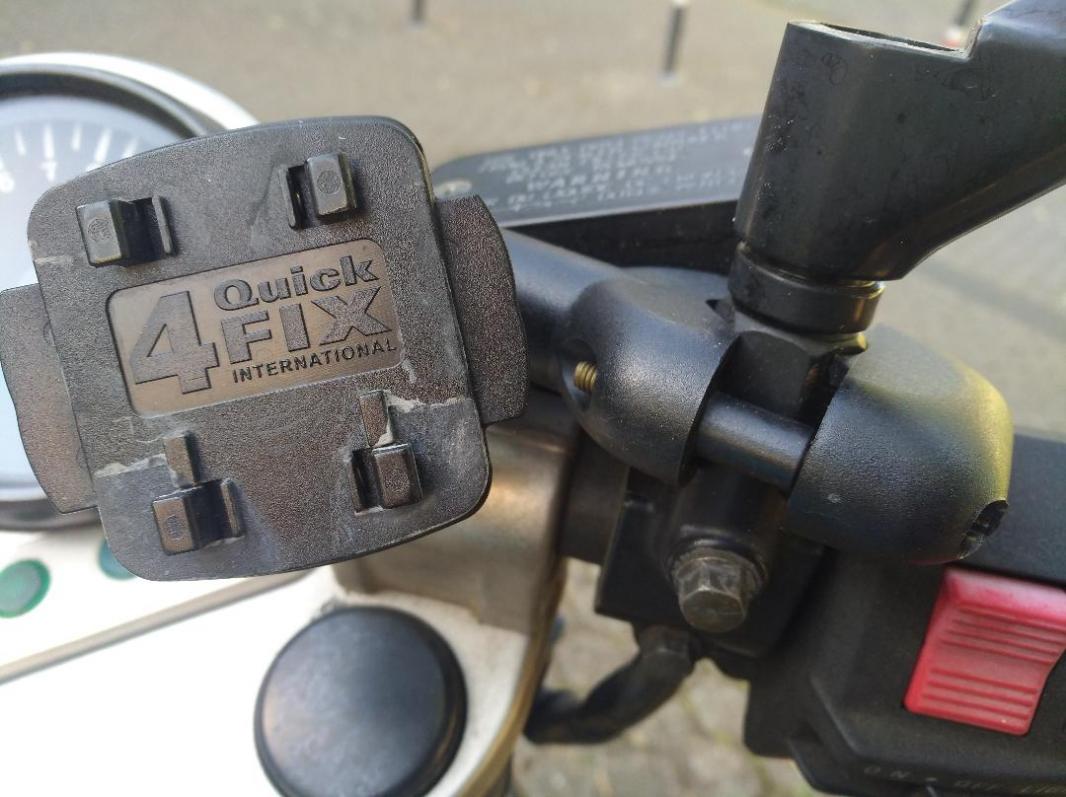

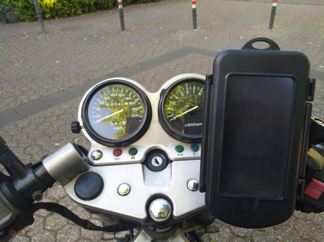

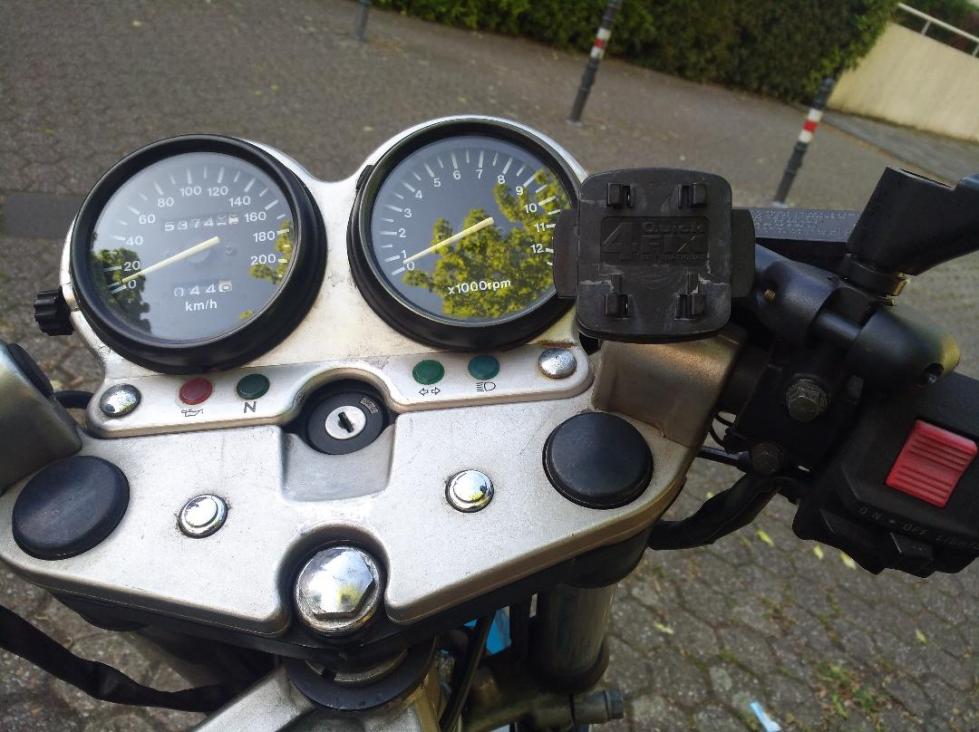

Nun würde ich gerne auf mein altes Handy umsteigen, als Navi. Mein Navi kann kein Blauzahn und mir wurde ein Bluetooth Headset (Intercom) geschenkt. Leider finde ich keinen Halter der mit den Stummeln und der VVK passen könnte. Im Tankrucksack ist wegen der Blickabwendung auch nicht wirklich sinnvoll. Die Lösungen die ich bisher gefunden habe, können mich nicht wirklich überzeugen. Ne Stange will ich mir auch nicht in Cockpit bauen. Es bleibt fast nur eine Klemmhalterung für die Scheibe (DIY).
Für Ideen wär ich dankbar. Bilder wären der Hit.

Ich würde es vorne an die Innenabdeckung machen. Einfach einen Rahmen bauen oder ein Universalteil nutzen.
Alt 29.07.2019, 12:33:01   #24
Beiträge: 828
Ich habe nach dem Superbikeumbau einfach eine RAM-Kugel mit Lasche RAM-B-272U (hatte ich mal im 5er-Pack gekauft...) an eine der Gewindebohrungen wo vorher der Linke Stummel befestigt war geschraubt. Dann ein normales RAM-Mount System drauf.
Dieselbe Kugel habe ich bei der Honda Deauville am Spiegelgewinde an der Kupplungsarmatur angeschraubt (das Gewinde war zuvor mit einem Blindstopfen verschlossen, die Spiegel sind an der Verkleidung) und an der MZ ETZ am linken Spiegel unter der Kontermutter, so kann ich das Navi schnell zwischen den verschiedenen Motorrädern umschrauben. Das RAM-Halterungssystem ist nicht ganz billig, aber hält gut und ist schon gut durchdacht.
Jedenfalls denke ich, wenn du eine der Halteschrauben des Lenkerstummels rausdrehst, durch eine Längere ersetzt und damit noch so eine Kugel festschraubst (wenn du ganz genau sein willst, machst du noch eine kleine distanzbüchse zwischen die Kugellasche und den Stummel...), dann hast du einen guten Punkt um das RAM system zu befestigen.
Vor ich den Superbikelenker dran hatte, hatte ich die RAM-Lasche übrigens mit der rechten Gabelbrückenhalteschraube befestigt, das war auch ein guter Platz. Das Navi war dann halb rechts vom Drehzahlmesser.
Als Handyhalterung dann ein RAM-HOL-UN7BU, oder, wenn du schon eine halteschale hast halt eine Halteplatte RAP-B-347 hintendran. Dann noch einen RAP-B-201U Verbindungsarm dran (gibt es in verschiedenen Längen), und das ding hält Bombenfest.
Mit den Teilebezeichnungen oben kannst du die Dinger googeln, die gibts online von den verschiedensten Händlern.

Ich habe eine einfache Lösung gefunden, die über meinen Spiegelarm funktioniert. Vielleicht ist sowas ja auch interessant für den ein oder anderen.
Ich bin mit dem 4 Quick Fix System zufrieden. Auf jeden Fall hält es bombenfest. Die Hülle fürs Handy ist zwar etwas klobig, allerdings passt es für meine Wünsche (wasserdicht und ich kann trotzdem ein Kabel anschließen um während der Fahrt zu laden).

Alt 05.05.2020, 17:58:06   #33
Beiträge: 7.402
Alter, was schraubt ihr euch da so Riesendinger ans Moped?
Kann das echt nicht glauben!
Hat das noch was mit Moped fahren zu tun?
Alt 05.05.2020, 18:02:51   #34
greenhorn
Registriert seit: 16.04.2019
Beiträge: 30
Kilometer: 26.000
Also hier in Köln sagt man ja levve un levve losse
greenhorn ist offline   Mit Zitat antworten
