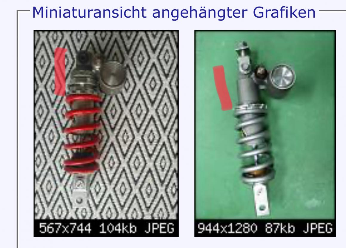

Es geht hier um das RJ27 Federbein, dass das RJ15 passt, konnte ich im Forum in Erfahrung bringen. Zu den Bildern: RJ15 rot und RJ27 grau. Abstand des Behälters eindeutig anders.

Welcher Abstand vom Behälter?
Sehe da keinen Unterschied!

Im oberen Bildausschnitt beider Bilder ist die Behälter-Position anders sowie die Form des oberen Teils, daher die Frage, ob jemand bereits Erfahrung gesammelt hat.

So, nur mal zur Info:
Die Federbeine sind identisch.
Auf dem rechten Bild muss nur der obere Halter abgeschraubt werden.

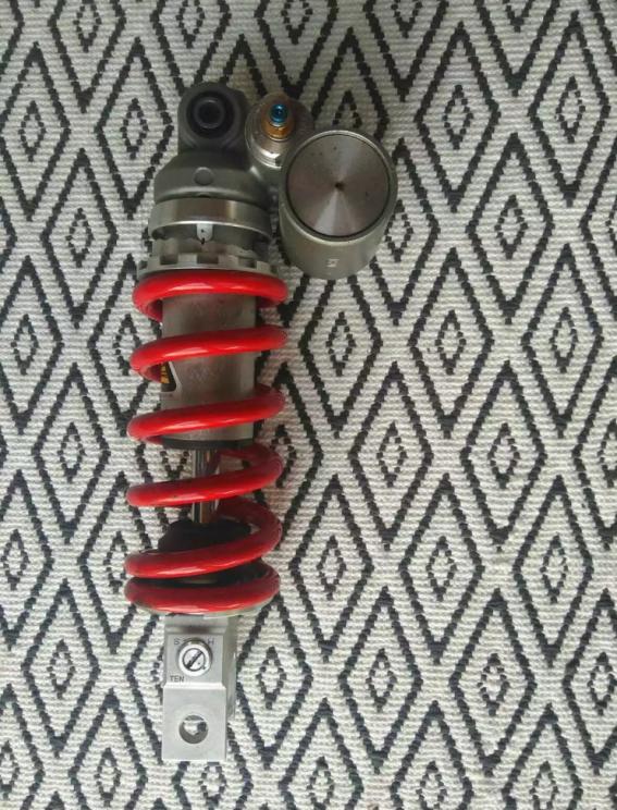

Ach Jim... die obere Form des Federbeins ist doch anders!
Das auf dem einen Bild die Halterung dran ist, sehe ich auch. Nur weil ich hier neu bin, bin ich kein Anfänger...
Ausserdem ist bei der RJ27 der Radstand geringer als bei RJ15 & RJ11.
Das Federbein der RJ155 ähnelt dem der RJ15 & RJ27 sehr. Vielleicht ist dieses das jenes welches. 500€ für ein neues Wilbers übersteigt mein Budget deutlich. Die Yamaha Federbeine gibt es neu wesentlich günstiger...

Also, wenn du kein Anfänger bist, dann hättest du gewusst, dass die Federbeine der RJ11, 15 und 27 untereinander passen!
Der unterschiedliche Radstand hat nichts mit der Federbeinlänge zu tun.

Du Held, was interessiert ob das Obere Gussteil länger oder kürzer, dicker oder dünner ist?
Der Lochabstand zählt.
