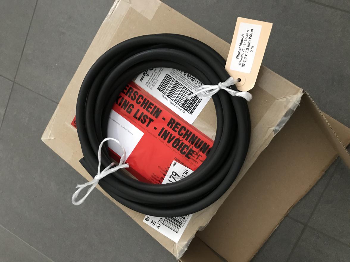

Schlauch ist angekommen. Stinkt nicht, ist relativ flexibel aber stabil

75 Shore A müssen auch ziemlich fest sein

Das hat mir garnichts gesagt diese Bezeichnung aber es gefällt mir das du dich damit auskennst, sonst hätte ich wohl nie erfahren was das bedeutet haha 😂. Cool! Jedenfalls noch eine kleine Frage. Muss der Benzinahn unterm Tank waagerecht - (Komplett nach links gedreht )oder senkrecht | stehen also solange nach links drehen bis er senkrecht steht? (War zuvor durch Ausbau ganz nach rechts gedreht zum verschließen)?
DuBischProdal ist offline   Mit Zitat antworten
Alt 04.07.2020, 15:09:00   #106
Jou, musste ich mich mal in Bezug auf Lagerbuchsen mit beschäftigen. Je höher die Zahl, desto härter das Gummi.
Der Schlitz muss senkrecht (in Fließrichtung - gut zu merken) stehen.
