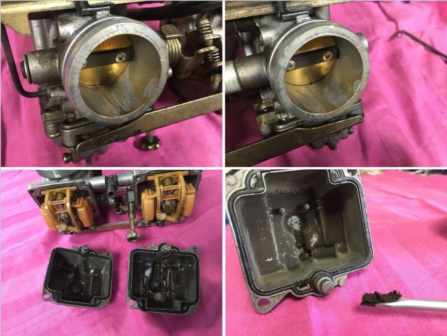

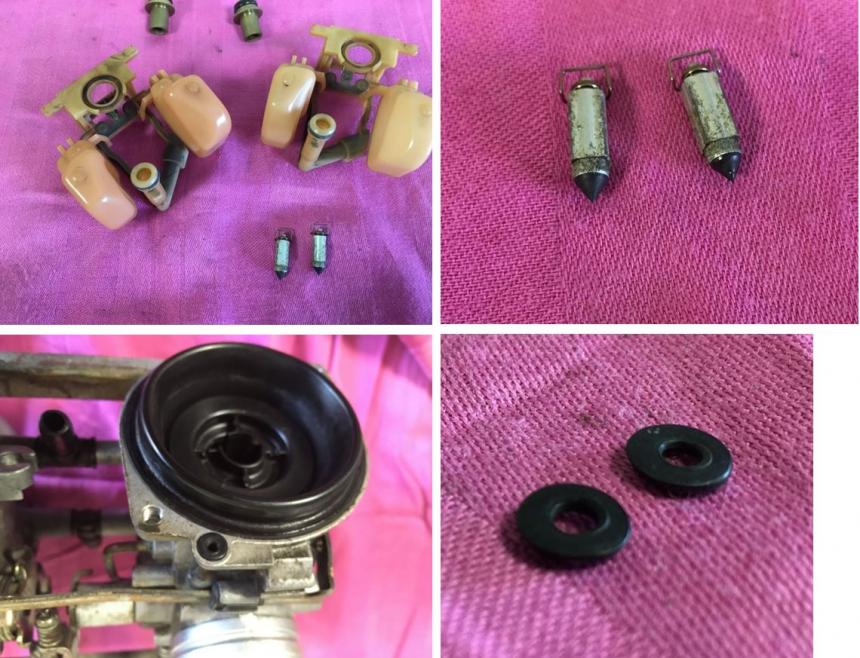

Die Wochenenden der letzten Wochen - eigentlich Monate - habe ich in das Studium der Gemischaufbereitung der GS 500 investiert.
Meine gerade erstandene GS 500 lief ja gar nicht soooo schlecht, bis auf die magere Leistung über 7.000 rpm und der komische Leistungsschub, wenn man aus längerem Vollgas den Hahn langsam zudreht.
Nach der daraufhin veranlassten Vergaserreinigung lief sie gar nicht mehr - meine Vermutung: abgemagertes Gemisch im rechten Vergaser.
Eine zweite Reinigung über einen Kontakt hier im Forum brachte keine Besserung. Der Kauf von Colour Tune Zündkerzen bestätigte meine Vermutung. Rechts stimmte das Leerlaufgemisch erst bei 4 Umdr. geöffneter Leerlaufschrauben
Der Ersatzvergaser aus einer Maschine, die bis zu einem Motorschaden super lief, erzeugte ein noch magereres und unfahrbares Gemisch. (Inzwischen bin ich davon überzeugt, dass die durchgebrannte Zylinderkopfdichtung vom Vergaserproblem verursacht wurde.)
Der dritte Vergaser, mit dem die Spendermaschine tatsächlich noch lief, sah beim Zerlegen erbärmlich aus (ich habe mal ein paar Bilder gemacht um zu zeigen, womit eine GS immer noch lauffähig ist). Mit einer mechanischer Reinigung und verbautem Reparaturkit funktioniert meine GS 500 endlich wieder so wie zu Beginn.
Nach der Vorgeschichte wieder zum Thema:
