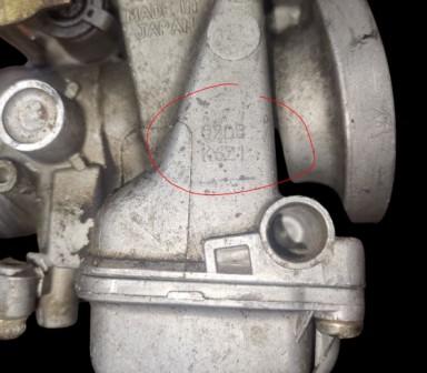

Am Vergasergehäuse aussen steht ein vierstelliger, alphanumerischer Code (z.B. 01DE). an Hand dessen kann man ihn identifizieren.

danke für die Antwort, leider habe ich nichts dergleichen gefunden. wo genau steht denn der Code

Alt 29.12.2020, 11:49:57   #4
DaisyDougs
Benutzerbild von DaisyDougs
Registriert seit: 05.11.2020
Alter: 56
Beiträge: 89
Baujahr: 1969
Kilometer: 113200
Hits:	1080
Größe:	26,6 KB

Hab jetzt noch mal nachgeschaut, sogar mit der Lupe; es sind definitiv keine Zahlen irgendwo aufgedruckt oder eingestanzt.
Wenn mir jemand sagt wie ich hier Bilder posten kann würde ich welche posten

Normalerweise ist der Code am seitlich am Gehäuse eingraviert. Bilder kannst du, so weit ich weis, erst nach deinem 6. oder 7. Post reinstellen - dann siehst du unten einen Button "Anhänge verwalten".
