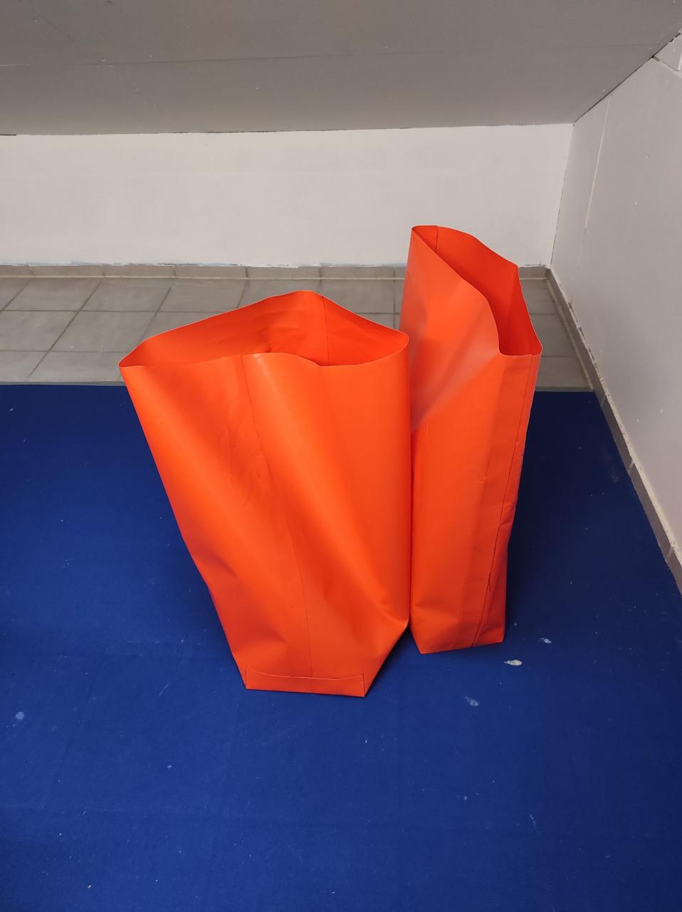

Außerdem hab ich endlich das Projekt "Innentaschen für die Honda Koffer" in Angriff genommen und mir aus PVC Planen und PVC Kaltschweißmittel ein paar maßgeschneiderte Packsäcke gemacht...
Echt lustige Arbeit! Vor allem weil das Kaltschweißmittel ziemlich benommen macht...

Klingt ja interessant, könntest du zu deinem Projekt "Innentaschen für die Honda Koffer" mehr Infos und Bilder vom Ergebnis zur Verfügung stellen bitte? Ich hab das Kaltschweißmittel bisher nur bei Bodenbelag in der Wohnung verwendet.
Alt 16.02.2021, 08:40:14   #3086

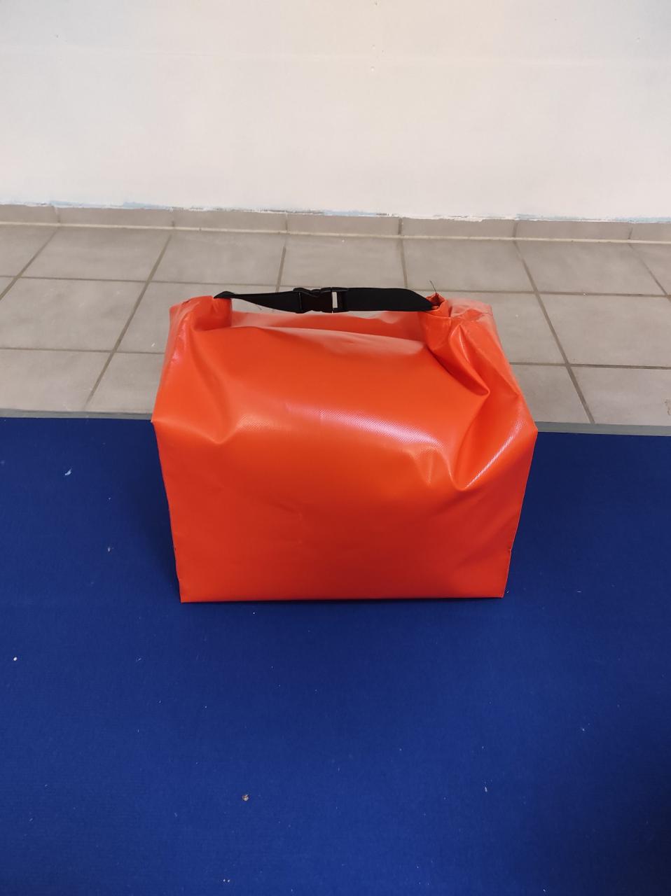

Was willst du denn da an zusätzlichen Infos haben?
PVC Plane ausm Netz gekauft,
Bindulin PVC Kaltschweißmittel,
Gewebeband und Steckverschlüsse.
Materialkosten ~30€
Hier der erste Prototyp:

Hier hatte ich die Form nach oben verjüngt... Das war ein Fehler... Da wird das verkleben zu kompliziert und an den Übergängen leicht undicht.
Hier die zweiten Versionen:
Hits:	433
Größe:	56,1 KB
links und rechts ist die Grundfläche unterschiedlich.
Wenn der Kleber fertig abgebunden hat (48h) dann wird auch da oben ein Gewebeband angenäht.
die Schnellverschlüsse kommen jeweils an die Seite und werden mit einem eigenen Stück PVC aufgeklebt. Außerdem sind sie links und rechts unterschiedlich orientiert... dann kann man auch die beiden Enden oben zu machen und hat eine Trageschlaufe...
Falls es noch nicht klar ist... die haben Rollverschlüsse....

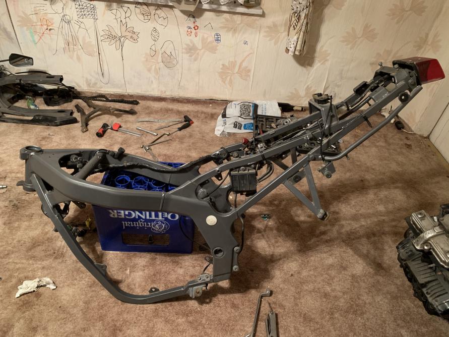

Komplett zerlegt um sie wieder neu aufzubauen.

Ist der Rahmen anthrazit oder hast du den machen lassen?

Den habe ich vor Jahren schon mal Pulvern lassen. Ist exakt der gleiche Farbton wie die Felgen. Ich wollte damals nur die typischen Rostnester bekämpfen. Ich habe nur gesagt, dass ich irgendwas silbernes, graues oder schwarzes haben möchte. Er soll die Teile einfach mit reinhängen wenn er eh irgendwas in der Richtung macht. Dass es genau der Farbton war, ist ein reiner Glücksfall. Dadurch habe ich die Beschichtung auch sehr günstig bekommen.
Willkommen im Club
Meine liegt auch zerlegt in der Garage
Viele Teile neu pulvern lassen.
Pulvern kam für mich beim Rahmen nicht in Frage, das ist mir ehrlich gesagt im Finish zu wellig.
Den Rahmen möchte ich allerdings dann nächstes Jahr lackieren.
