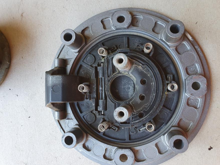

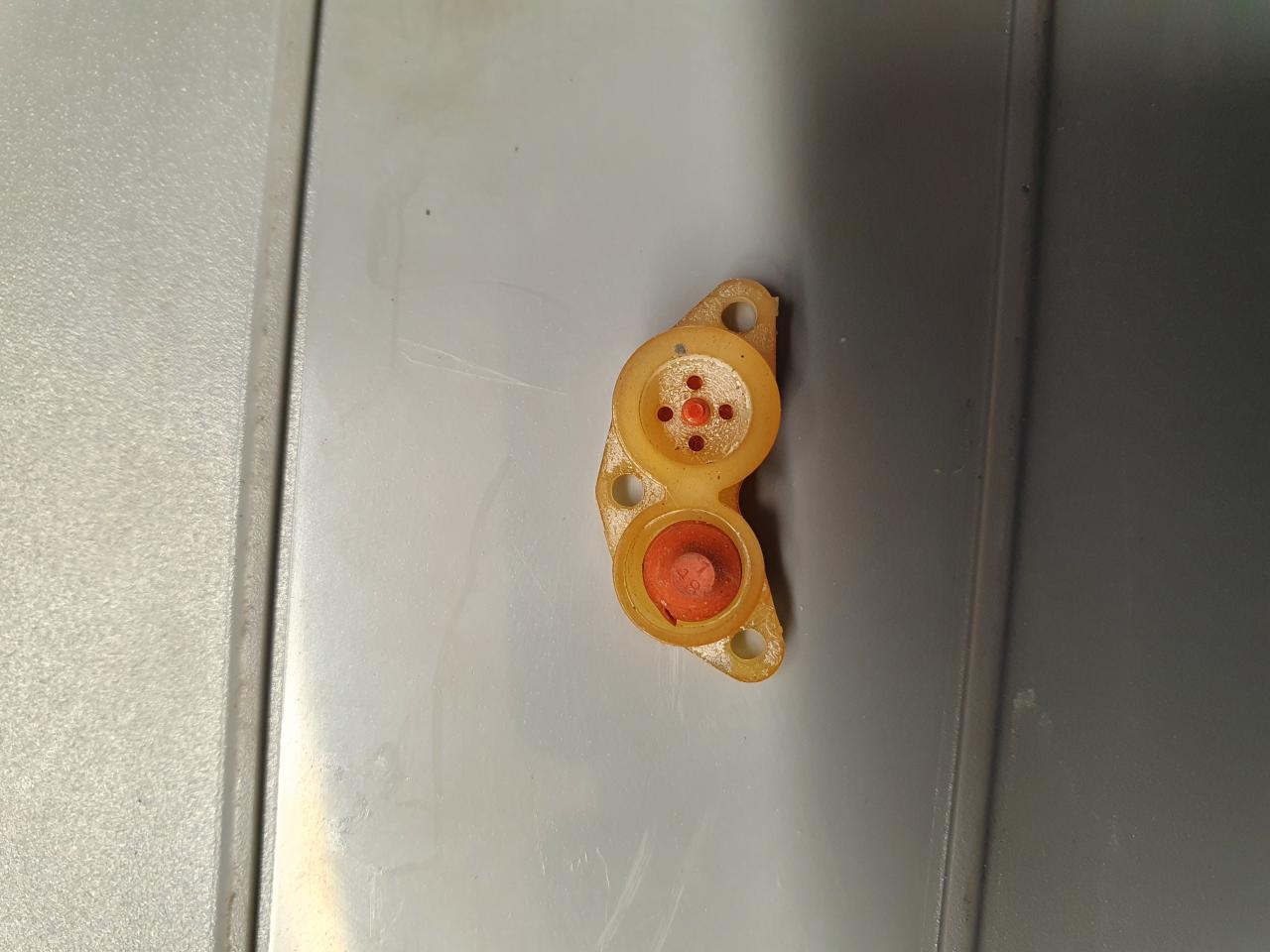

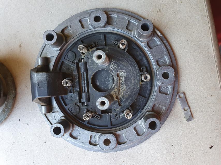

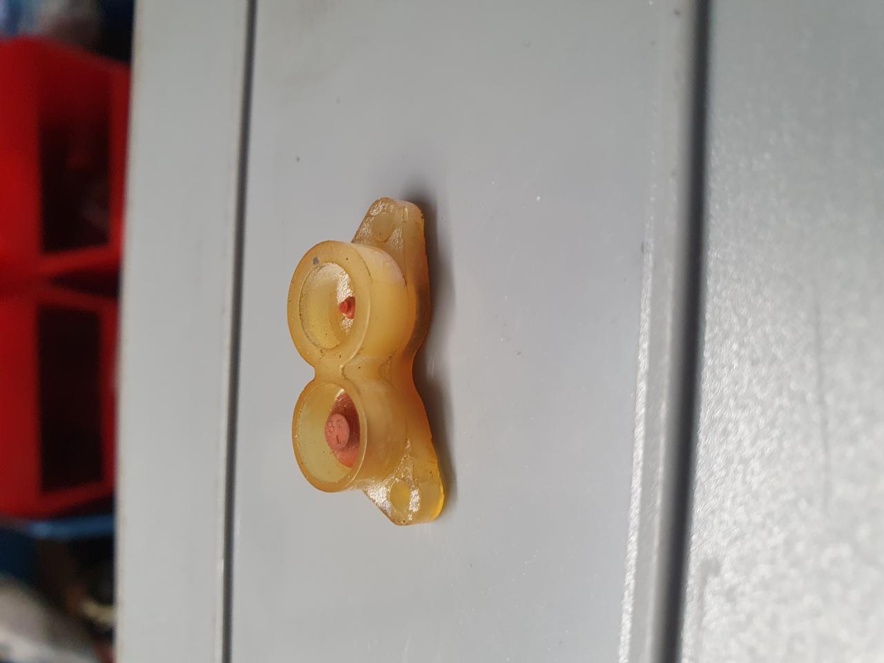

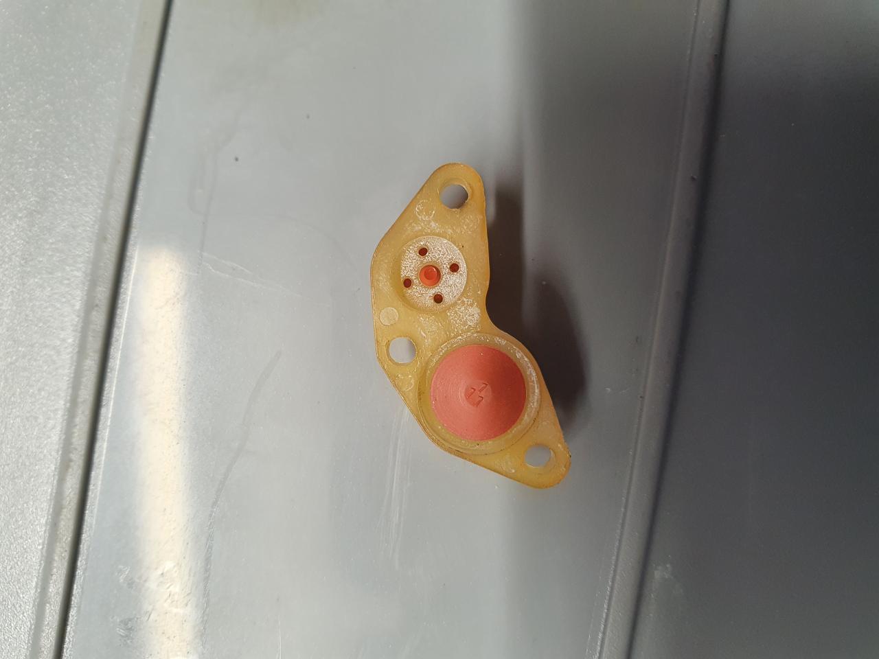

Und hier mal die Bilder von dem was ich ausgebaut habe

Alt 06.04.2021, 18:56:06   #27
Wo bitte, war das drinnen??
Alt 06.04.2021, 19:29:39   #28
GS-Chris
Registriert seit: 14.07.2018
Ort: Bayern
Beiträge: 20
Kilometer: 44600
Im Tankdeckel drin , da ist extra eine Aussparung
GS-Chris ist offline   Mit Zitat antworten
Alt 06.04.2021, 21:12:00   #29
Habe ich noch nie gesehen. Hast du vlt nen Importmodell?
Alt 06.04.2021, 22:05:04   #30
Kenn ich auch nicht! Schaut auch nicht nach Serienteil aus, sondern eher Kleinserie oder handgebastelt....Originaltankdeckel?

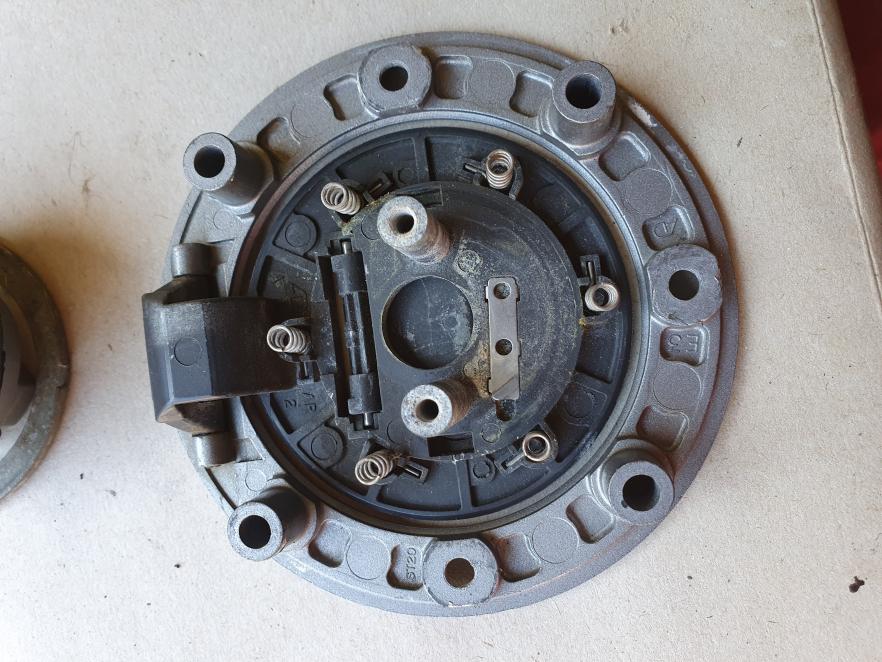

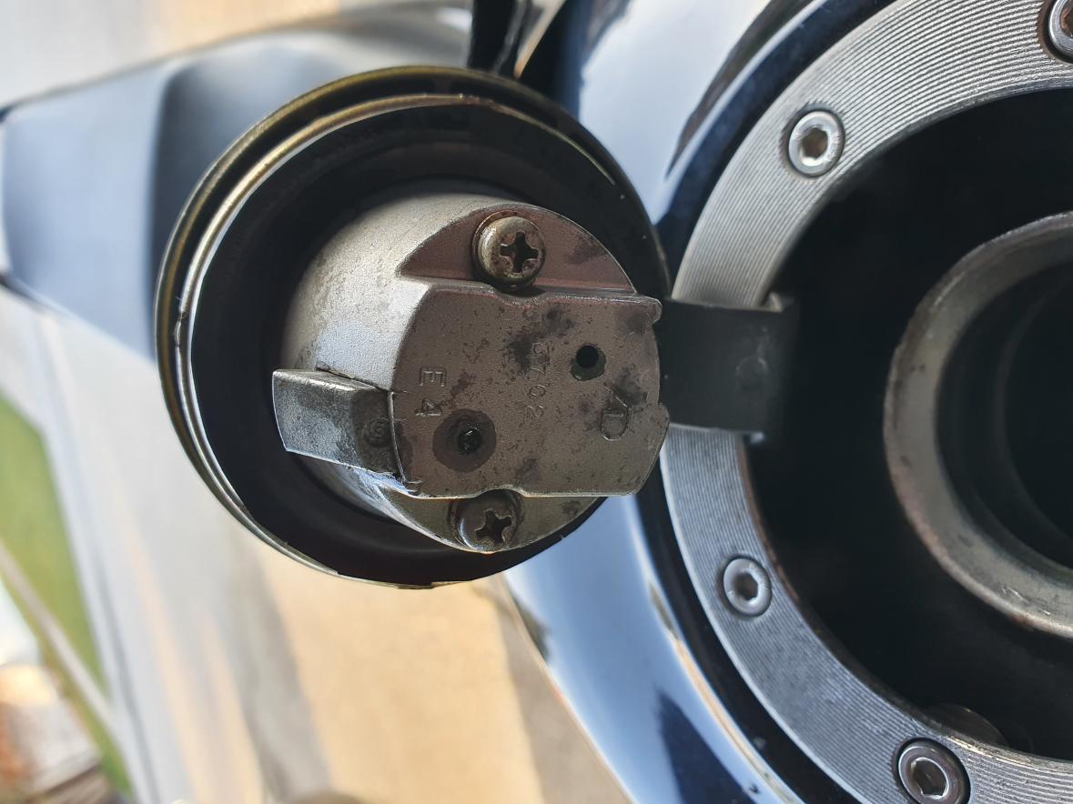

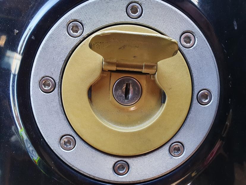

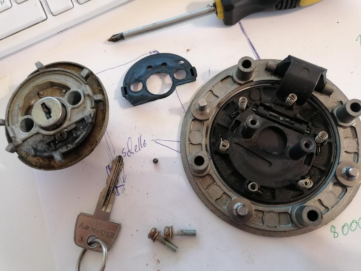

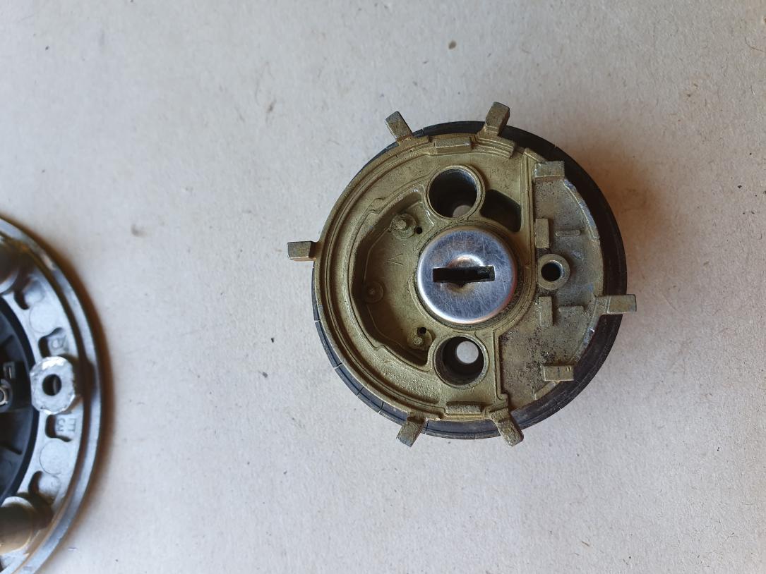

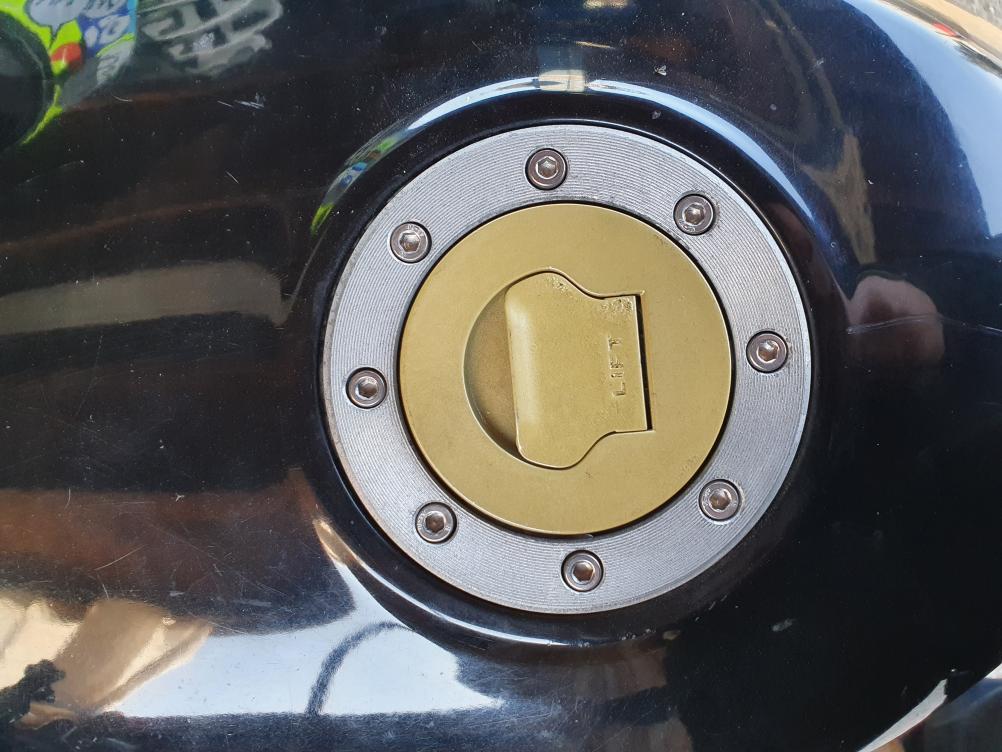

Sodala hab jetzt mal ein paar Bilder vom Tankdeckel gemacht
Hits:	736
Größe:	101,2 KB
ID:	30227   Klicke auf die Grafik für eine größere Ansicht
Hits:	754
Größe:	103,7 KB
ID:	30228   Klicke auf die Grafik für eine größere Ansicht
Hits:	765
Größe:	103,9 KB
ID:	30229   Klicke auf die Grafik für eine größere Ansicht
Hits:	750
Größe:	100,5 KB
Alt 10.04.2021, 18:41:59   #35
Beiträge: 3.434
Und wo genau saß da dieses Ding drin/dran? Ich kann mir das irgendwie immer noch nicht richtig vorstellen. Der Deckel sieht ja erstmal ziemlich original aus...

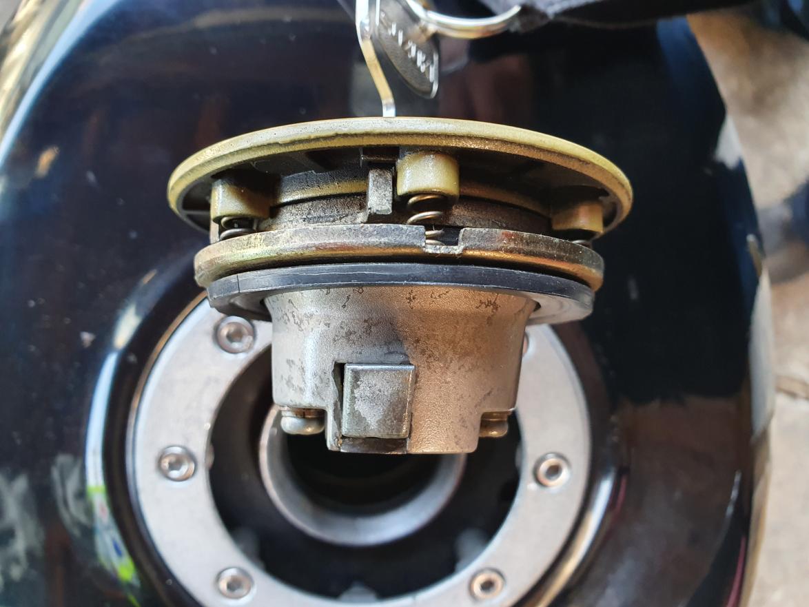

Alt 11.04.2021, 11:18:52   #36
GS-Chris
Ort: Bayern
Beiträge: 20
Kilometer: 44600
Zum Glück habe ich noch einen defekten Tankdeckel rumliegen gehabt ( Dichtung kaputt )
Auf dem ersten kann glaub ich gut erkennen wo das Teil reingehört
Hits:	752
Größe:	103,6 KB
ID:	30231   Klicke auf die Grafik für eine größere Ansicht

Größe:	102,0 KB
ID:	30232   Klicke auf die Grafik für eine größere Ansicht
Hits:	783
Größe:	100,9 KB
ID:	30233   Klicke auf die Grafik für eine größere Ansicht
Hits:	719
Größe:	97,8 KB
Alt 11.04.2021, 13:40:11   #37
Solch Tankentlüftung ist mir bisher nicht untergekommen.
Ich hab mal interessehalber einen meiner alten Schrott-Teile auf die Schnelle zerlegt,
solch Teil (Tankentlüftung) ist nicht drin.
Name:	zerlegter deckel.jpg
Hits:	729
Größe:	105,2 KB
Kay73 ist gerade online   Mit Zitat antworten
Alt 11.04.2021, 14:35:06   #38
Beiträge: 3.434
Ich hab zwar auch erst einmal einen Tankdeckel zerlegt, aber da war so ein Ding auch nicht drin...
Alt 11.04.2021, 15:16:52   #39
Ich hatte schon mehrere Deckel auf und auch nie so ein Teil drin gehabt.
Alt 11.04.2021, 15:31:25   #40
Beiträge: 3.434
Spannend. Vielleicht ein Deckel von einer GM51A? Oder von einem US-Modell?
Alt 11.04.2021, 18:02:35   #41
Hatte ich auch schon gefragt, wurde aber nicht beantwortet.
Alt 11.04.2021, 18:33:37   #42
Glaube nicht, das es zu irgendeiner GS gehört - ich habe recht vollständige Unterlagen von der GS (und div. anderen Suzukis), aber sowas ist mir bisher auch noch nicht untergekommen. Wenn das original sein sollte, kann es nur aus dem kalifornischen Modell sein - aber da ist nichts verzeichnet.......
Alt 11.04.2021, 19:41:57   #43
GS-Chris
Ort: Bayern
Beiträge: 20
Kilometer: 44600
Also ob es ein Importmodell bzw. US kann ich nicht sagen, da ich es nicht weiß.
