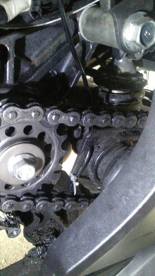

Was ich auf jeden Fall empfehlen kann, ist, die Auftragsdüse ans Ritzel zu legen. Bei mir läuft sie durch das Schwingenschutzgummi (einfach durch gebohrt) und tropft dann schön mittig auf die Rollen. Da gehört das Öl hin und versifft die Kette insgesamt weniger, als wenn ich am Kettenrad auf die Seite öle und alles an den Laschen klebt.
Hast du mir mal ein Bild von der Konstruktion?

Jou.
Bei der SV ist der Kettenschleifer leider zu klein. Bei der GS sieht das glaube ich nicht anders aus.
Ich habe bei meinem Bruder jetzt ein Blech als Halter angebaut.

Aaah! Jetzt kann ich mir das vorstellen, danke!

Den Halter werde ich mir auch für meine SV bauen. So ist der Schlauch unter der Schwinge weg und das Kettenblatt versifft auch nicht mehr so.
Bei der GS ist hinter dem Ritzel vlt auch iwo eine Schraube, die man zum anschrauben benutzen kann.
