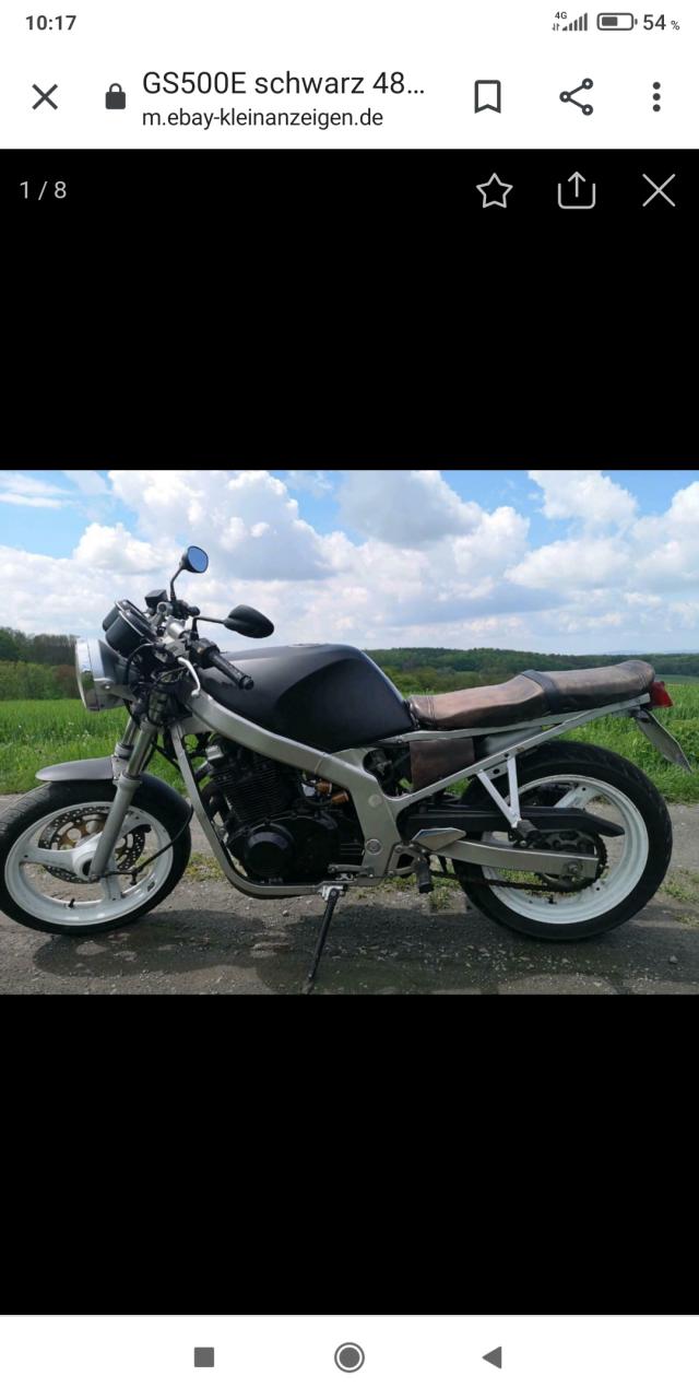

Ist der Umbau eingetragen? Wenn nicht, viel Erfolg, einen Prüfer zu finden, der dir das nachträglich einträgt. Wenn ja, frei Bahn mit Marzipan
Alt 06.06.2021, 11:01:19   #3
Andre61
Gude
Was ist denn hier umgebaut.
Eine andere Sitzbank okay
Dafür braucht man keine Eintragung.
Der Rahmen wurde auch nicht gekürzt.
Es fehlen nur die Seitenteile.
Ich sehe nix zum eintragen
Alt 06.06.2021, 11:02:22   #4
Beiträge: 3.416
Wie Mattis ganz richtig sagt: Wenn bereits alle (!!!) Umbauten eingetragen sind, die eingetragen werden müssen, dann Attacke, wenn dir die Maschine so gefällt.
Leider finden sich aber überwiegend "umgebaute" GSen auf Kleinanzeigen, wo der "Umbauer" einfach drauflos getan hat, ohne vorher mit dem TÜV o.ä. zu sprechen, da wird dann fröhlich am Rahmen rumgeflext und dann landen solche Maschinen als "Projektaufgabe" oder mit dem Zusatz "muß nur noch eingetragen werden" auf Verkaufsportalen. Meistens wurde dann ein Eintrag beim TÜV versucht, aber der Prüfer sagte nein, weil nicht vernünftig gemacht, ergo die Betriebserlaubnis der Maschine ist erloschen und die Chancen, sie wiederzukriegen gehen gleich Null. Da hofft der Verkäufer dann einfach auf einen Doofen, der solche Dinge nicht weiß und ihm den Kernschrott abkauft.
Alt 06.06.2021, 11:37:14   #5
Beiträge: 7.398
Mach mal ein Bild von dem Heckrahmen. Am besten von oben. Achso, ohne Sitzbank natürlich.
@Andre61: blind?
Alt 06.06.2021, 11:58:31   #6
Andre61
@Andre61: blind?
Ja und...da fehlt der Spritzschutz, ist wohl gekürzt.
Alt 06.06.2021, 12:11:03   #7
Beiträge: 1.564
Und die andere Sitzbank:...
. Muss eingetragen werden, Beschränkung auf Einmann-Betrieb.
Unter der originalen Sitzbank hat das Hinterrad noch mehr
Platz zum Einfedern nach oben.
Alt 06.06.2021, 12:24:07   #8
@Kay73 Eigentlich wird nur auf Einmannbetrieb beschränkt, wenn die Sitzbank kürzer wurde oder die Möglichkeit zum Festhalten fehlt. So wie die Sitzbank aussieht, könnte die einen Haltegurt haben. Allerdings ist das Bild so klein, dass ich nicht so viel erkennen kann.
Wenn die Sitzbank vernünftig befestigt ist, gibts auch keine Probleme.
Der Rahmen sieht zumindest mal nicht gekürzt aus. Möglicherweise wurde die Griffhalterung entfernt.

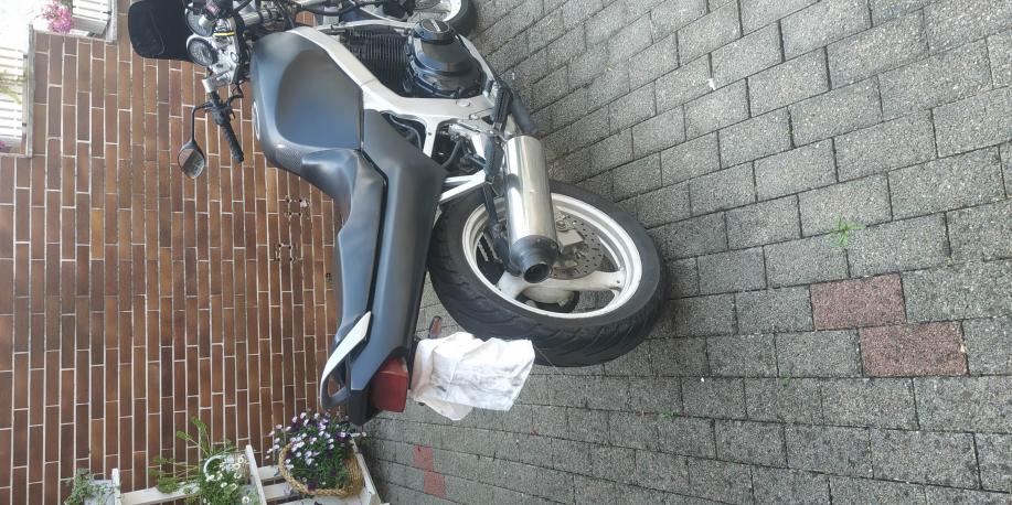

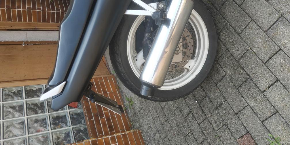

Alt 06.06.2021, 14:28:44   #14
Beiträge: 7.398
Zitat von Holder Beitrag anzeigen
Ich hoffe ihr könnt damit etwas anfangen..hab die original Sitzbank und die Seitenteile und mach mir gerade nen Kopf wie ich das wieder zurück rüste.
Wird nur mit größeren Schweißarbeiten zu machen sein!
Es fehlen halt 3 Streben!
Alt 06.06.2021, 14:33:46   #15
Naja, da wurde anscheinend doch etwas abgeflext.
Das sieht nicht schön aus.
Aber mach doch mal ein Bild von dem Heckrahmen ohne Sitzbank, direkt von oben, auf dem man den hinteren Bereich sieht.

Alt 06.06.2021, 14:45:37   #17
Beiträge: 7.398
Na dann viel Spaß beim zurück bauen!
Tüv konform ist der Heckrahmen auch nicht!
Alt 06.06.2021, 14:47:50   #18
Entweder den Originalzustand, so weit es geht, wieder herstellen oder nach Rücksprache mit dem Sachverständigen, der solche Umbauten abnehmen darf, richtig machen.
Müsste halt alles, was fehlt, wieder eingeschweißt werden, oder man schweißt einen Loop ein, versteift das Rahmenheck und macht eine gescheite Sitzbank und einen schönen Abschluss dran.
Rahmenheckumbauten gehen schon.
Kannst ja da mal gucken, wie man es macht:
https://super-bike-box.com/
https://www.youtube.com/user/superbikebox
