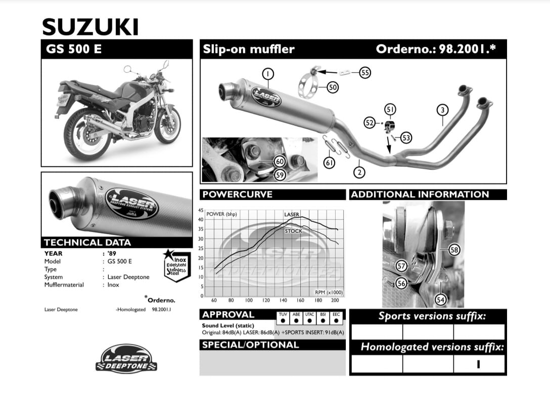

Hey liebe Forumsmitglieder,
ich bin verzweifelt auf der suche nach den Dokumenten/ABE/Homogolationsblatt oder sonstigen Informationen zu besagter Auspuffanlage.
Ich bin trotz langer Recherche immer noch im dunkeln und finde auch nichts zu der Auspuffreihe an sich. Händler gibt es für Laser ja auch keine mehr, als auch ist das Kraftfahrtbundesamt ein unfassbar inkompetenter Stall.
Ich bin auch bereit für eine ABE oder entsprechendes Dokument zu bezahlen, da es hier im Forum ja auch einige gibt mit guten Kontakten.
Ich freue mich auf jeden Tipp!
Gruß Nils

Ich hab leider nix an Gutachten, aber würde die Explosionszeichnung ausdrucken und einlaminieren und unter die Sitzbank legen.

Hey Jim, danke für die Antwort.
Ja ich habe genau wie du gesagt hast das Produktblatt ausgedruckt und versuche damit die Anlage per Einzelabnahme eintragen zu lassen. Die Anlage hat auch keine "Race use only" Markierung und ist meines Erachtens auch nicht "illegal laut".
Mit einer Handy App gemessen würde ich auf jeden fall ohne Probleme die Standgeräuschmessung bestehen. Also 89db eingetragen, bei halber Nenndrehzahl war der peakwert gerade mal 82db (Handy-App!).
Lediglich wirds mit den 80db Fahrgeräusch enger, da sie beim beschleunigen doch sehr laut wird.
Mal gucken.
Kennt einer die db-Werte (u1 und u3) für eine GS von 1989?
Gruß Nils

Bei der Messung interessiert das Fahrgeräusch nicht.
Auch die Kosten für die Eintragung würde ich mir erstmal sparen und es in einer möglichen Kontrolle drauf ankommen lassen.

@gsmattis Der Auspuff hat halt keine E-Nummer oder ähnliches, nur die Teilenummern von Laser selbst sind drauf. Ich bin nicht so sehr im Rechtsthema drin, um zu wissen wie es mit Auspuffanlagen ohne ABE/E-Nummer aussieht, welche die Schallwerte einhalten aber halt offiziell nicht geprüft sind.
Also die Abgaswerte hält die GS mit Leichtigkeit immer noch ein, hatte 0,9 von erlaubten 4,5 beim TÜV im März. Mehrleistung denke ich mal gibt die Anlage maximal 1PS, bei 45 PS Serie ist also kein A Führerschein oder Anpassung der Bremsanlage notwendig. Und Geräusche sind halt im Stand sogar leiser als erlaubt laut Schein. Laut ist die Anlage fast nur unter last im niedrigtourigen Bereich. Daher meine Bedenken bei der Fahrgeräusch-Messung, welche ich aber nicht privat machen kann (Kein Platz und kein geeignetes Messgerät).
Ich rede nächste Woche mit einem Prüfer über die Anlage und lass ihn mal die Eintragungsfähigkeit beurteilen + Kostenvoranschlag (bin ein armer Student)
