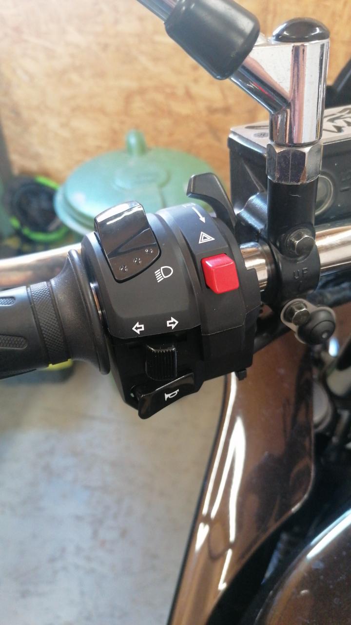

Bei der Bandit die neue Armatur mit Warnblinkanlagenschalter angebaut.

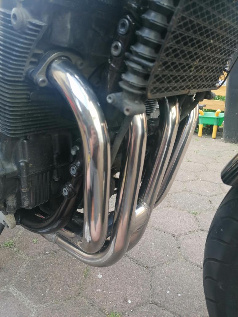

Außerdem den Krümmer mit Antiblau behandelt.
Spontan Schrauben macht Spaß

Frage bitte. geht das mit den Warnblinkschalter an jeder Maschine??Auch an meinen HOBEL ER 5 ??
Alt 30.07.2021, 20:24:58   #3413
Beiträge: 3.416
Ich bin zwar nicht Mattis, aber: Ja. Mit der richtigen Armatur und ein wenig Bastelei kriegst du an jede Maschine ne Warnblinkanlage. Die jeweils "richtige" Armatur mußt du allerdings selbst rausfinden, wir kennen das Original der ER5 nicht. Es wird auf jeden Fall nicht Plug&Play sein.
Alternativ gibts auch bei der Tante ne WBA zum Nachrüsten.

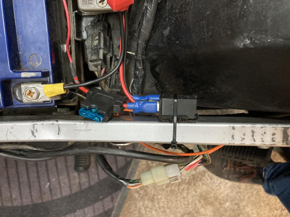

Den Laststrom für die Griffheizung und der USB Ladebuchse über ein Relais geleitet welches mit der Zündung eingeschaltet wird.
Den Halter für das Relais hat mein 3D Drucker ausgespuckt

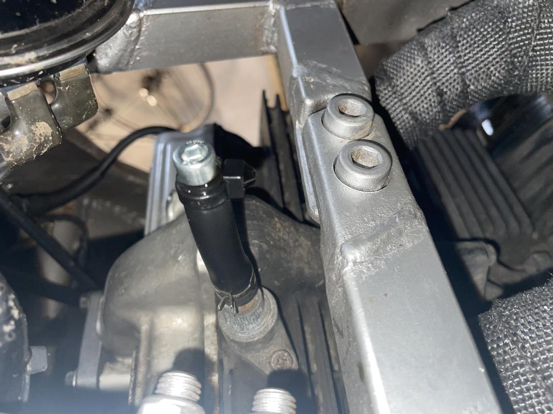

Standard Weiß jemand für was der schlauch ist ?
Hi ich bin neu hier und verstehe nicht ganz wie ich ein neuen Beitrag erstelle.
Habe eigentlich nur eine Frage, weiß zufällig jemand für was der schlauch ist ?
Bilder angehangen.
Er kommt oben bei denn Nockenwellen raus. Habe das Motorrad so gekauft..
Aus dem schlauch tropft ab und zu etwas Öl heraus. Wenn Sie warm ist tropft mehr.
Wäre über eine Antwort sehr dankbar.

Da hat jemand den Drehzahlmesser stillgelegt.

Ja, ein Drehzahlmesser habe ich nicht mehr.
Aber jetzt weiß ich schonmal was das war :P danke dir !!
Kann ich denn schlauch einfach abklemmen ? Und ist das normal das da Öl rauskommt ?

Nein nicht normal. Es gibt da extra einen Verschlussstopfen von Suzuki dafür.

Wenn der Schlauch nicht 100%ig verschlossen ist, kommt da, wie du ja siehst, Öl raus.

Danke euch ! Wo bekomme ich so ein stopfen her ?

Beim Suzuki Händler vielleicht!

@ ehyuvsw Schau mal nach den Nummern unten.
Das obere ist der Stopfen, das untere die Dichtung dazu. Die Teile sind von der
2004 SUZUKI GSF500FK4 - CYLINDER HEAD. Bin nicht sicher ob es passt. Wenn Suzuki am Zylinderkopf nichts geändert hat, sollte es passen.
Part# 26442-45000 Desc TACHOMETER HOLE -SU USD Price 18.92
Part# 26451-45000 Desc SEAL BAND -SU USD Price 6.61

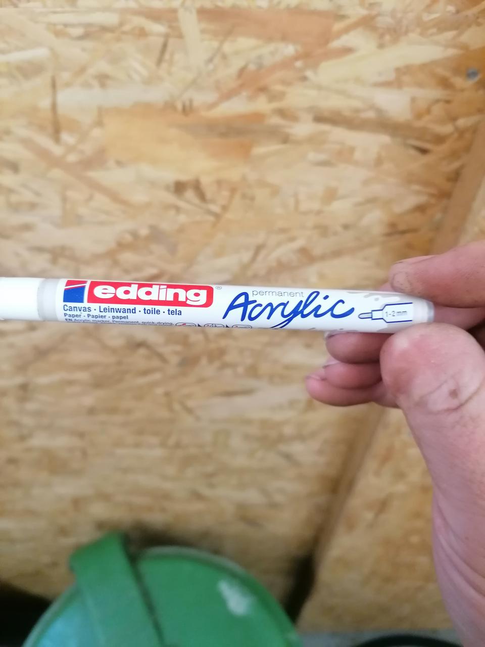

Der Bandit durch die Firma Edd. Ing Motorradtuning zu mehr Leistung und Höchstgeschwindigkeit verholfen 🤣

Der Bandit durch die Firma Edd. Ing Motorradtuning zu mehr Leistung und Höchstgeschwindigkeit verholfen ��
Flammenaufkleber.... Die bringen Mind. 20PS!
GPak Modul... Nochmal 15.... BOS Endtopf... +30... Super Plus tanken... +50....
