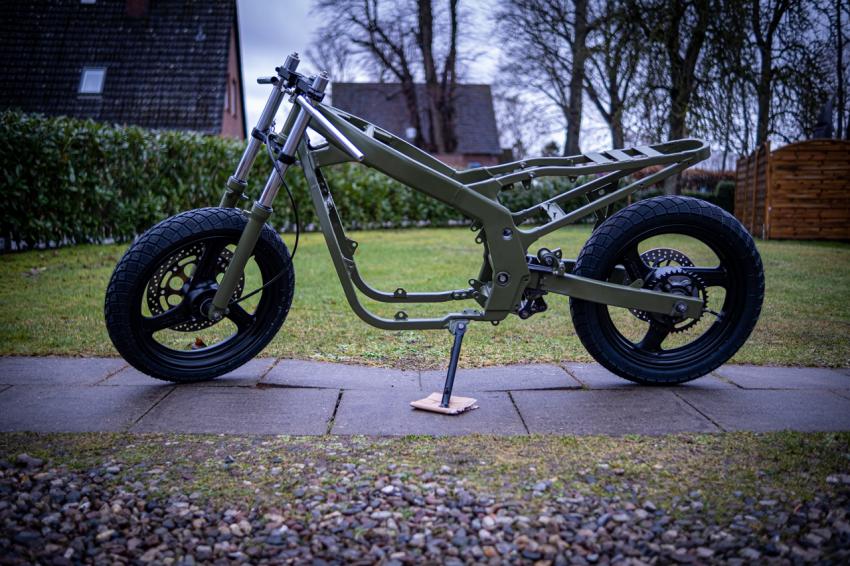

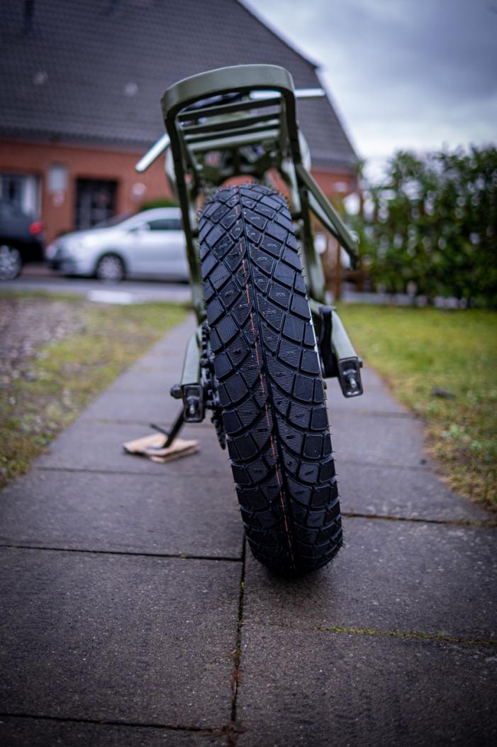

Nach langer Winterpause mal wieder ein Update. Mopped ist nun komplett zerlegt.

Einige Teile sind zurück vom Pulvern...

Beiträge: 7.388
Die Auflagefläche der Bremsscheiben hätte ich nicht mit pulvern lassen!
Alt 18.01.2022, 05:00:19   #11
Beiträge: 8.808
Ein guter Pulverer klebt solche Flächen auch ab...
Alt 19.01.2022, 06:37:23   #12
Beiträge: 3.413
Farblich durchaus ansprechend, aber das Thema mit den Auflageflächen hat Jim ja schon angesprochen. Hat der Pulverer wenigstens die Gewinde gesichert oder darfst du da jetzt heiter nachschneiden?

Danke für die Hinweise. Habe eigentlich auf den Pulverer vertraut. Die Gewinde sind nicht betroffen. Die sind blank. Muss die Auflagefläche jetzt wieder geplant werden? Oder kann ich das so lassen? Denke es geht am Ende um eine Unwucht, die entstehen kann?
quallenbezwinger ist offline   Mit Zitat antworten
Alt 19.01.2022, 13:18:25   #14
Beiträge: 7.388
Ja gibt eine Unwucht.
Hinten nicht ganz so schlimm wie vorne!
Ich würds planen.

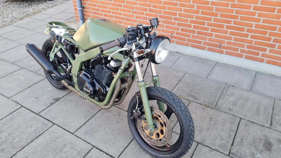

Moin, hier mal ein kleines Update. Mal kurz ein paar Dinge provisorisch zusammengeschraubt, damit man einen Eindruck von der Optik bekommt.

sieht hinten bissl schief aus
