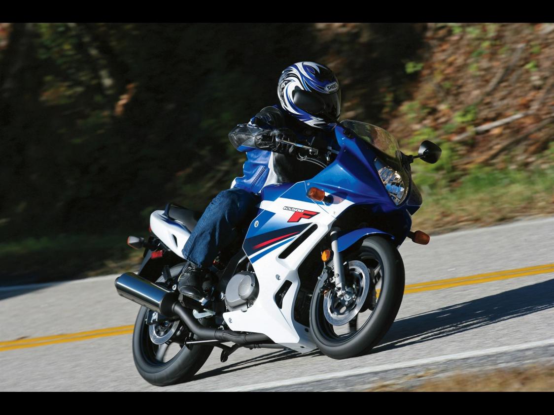

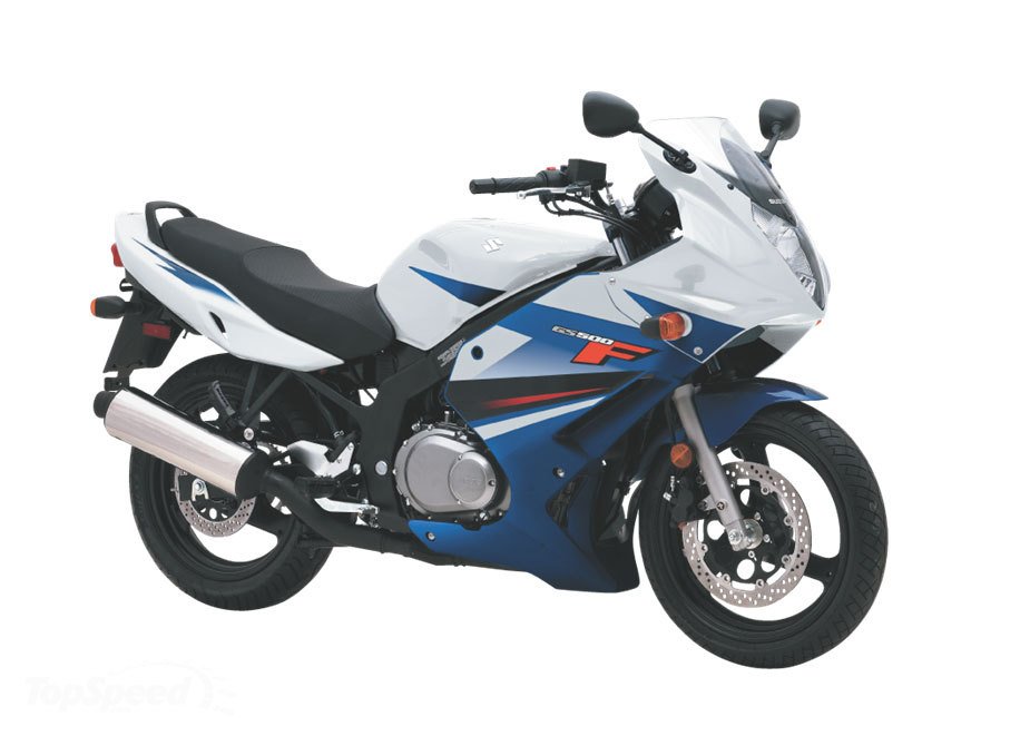

Ich bin letztes Jahr eine K9 gefahren (in Korea) - da scheinen sie nochwas geändert zuhaben: Motor mechanisch fast geräuschlos und Getriebe/Kupplung butterweich. Schade das es das vorletzte BJ war (nach EU hätte man die sowieso einzelimportieren müssen). Habe immer gehofft, sie bringen sie mit dem neuen Motor wieder auf den Markt (den neuen 500er WK-2Zyl. gibts ja schon lange), aber.....
Falls es wen interessiert: Bilder der K9 und K10 (Bilder von Suzuki):
Sooooo schick! <3
Aber die K10 müßte L0 heißen...
